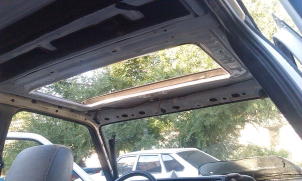

Тоже предстоит данная операция, но у меня люка нет, так что попроще)))) А вообще не самая простая деталь для перетяжки, лучше начинать с дверных карт или мелких деталей)))
Вот салон пару раз перетягивал, но люк у себя не стал трогать. Его обязательно весь разбирать? Где то попадалось, что просто обшивку внутреннюю снять и все, так это?

Его легко снимать, вот ставить неудобно
Согласен )
как вынимал потолок?
Пришлось снимать пассажирское сиденье, и через заднюю правую дверь аккуратно вытащил )
Ясно, предстоит перетяжка, а то ткань на голову уже падает.
Да у меня тоже упала только на ручках держалась )
предыдущий хозяин поступил креативно, использовал канцелярские кнопки. )))
Ооо это мне знакомо )
теперь отваливаются

можно было выкрутить все болтики по контуру, чтобы повозья немного приподнять, так она легче вылезет. но можно и вообще ничего не откручивая
Ну значит можно ) Я просто первый раз с ним столкнулся )
кста, не заклей ткань вокруг люка на обр. сторону, как сделал я =/
СПасибо !) учту !)
можно не снимая)
Я тоже не хотел его снимать, но без снятия никак ( обшивку только на снятом люке можно оторвать от него )
Ясно. А то было написано, что она на защелках и легко снимается
Ну это да когда ты его снимешь, то она на защелках и легко снять )
