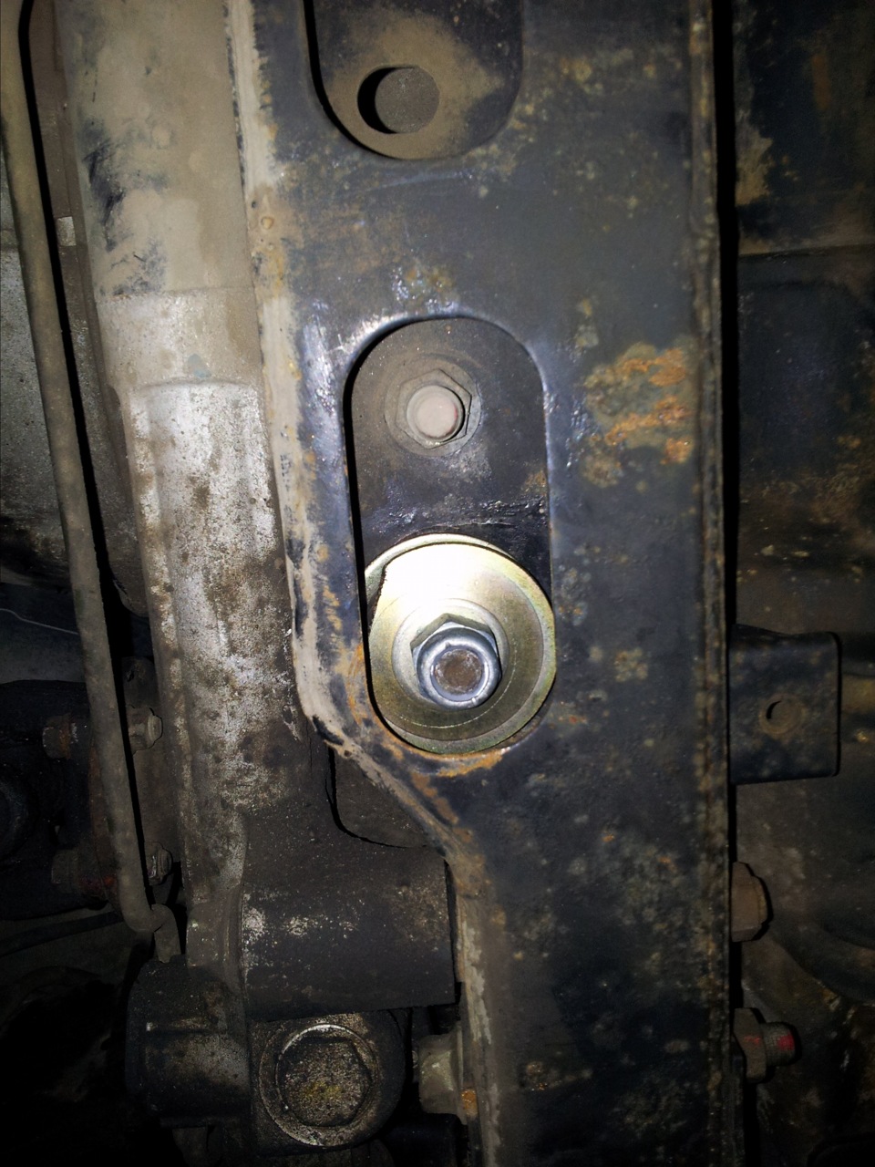

Усиление стандартное болт более длинный 160 мм прочность 8.8 устанавливается с верху собираем как было в стоке закручиваем 1 само контрящую гайку (понадобится ключ трубчатый) далее усиление к балке шайбу, саленблок, шайбу и такую же гайку (шайбы по размеру 45-50мм)
