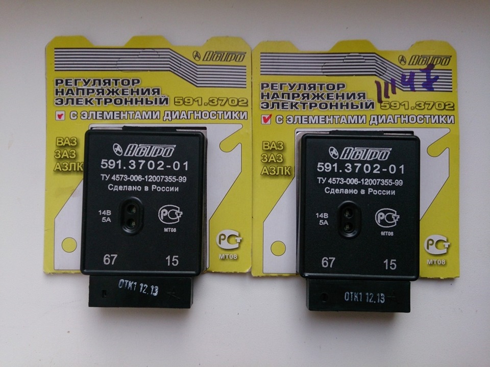

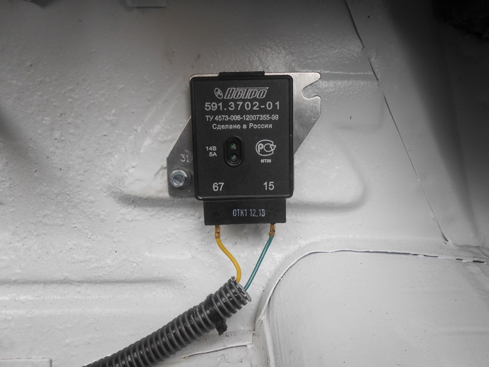

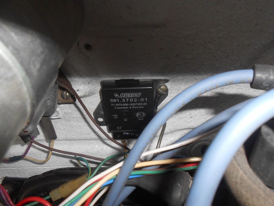

По совету kobra3946 поменял реле регуляторы на Астро 591.3702-01 с элементами диагностики, ну по идеи надо Астро 59.3702, но и х не было и пришлось купить Астро 591.3702-01. Поставил их 2 штуки, чтобы одинаковые были.
Теперь хоть поворотники не трещат и датчик в бензобаке не пещит;))

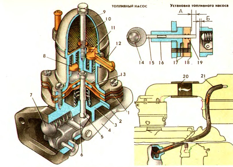

Еще поменял датчик холостого хода на карбюраторе, теперь холостой хоть нормальный, видать тот забитый был, воздушный фильтр и отрегулировал бензонасос по инструкции.

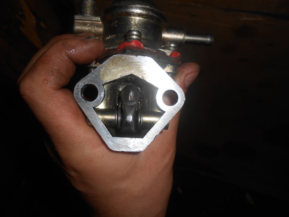

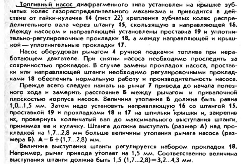

У меня еще из под бензонасоса чуть-чуть сочилось масло, при снятии проверил геометрию бензонасоса, оказалось повело чуть -чуть. Подпилил напильником и стало все как надо.
Потом прокладочками подгонял чтобы был определенный выступ штока. Писать не буду, просто скину фото;))

астро один за место рр а второй куда?
А второй от доп генератора

И все таки как регулировал вылет штока? У меня с этим такой секас, что навевает мысли об эбн.
Кстати еще можешь запитать РР через обычное реле.
Спасибо :) прокладки подбирал и штангенциркульем мерил выход штока))
3,4-4,5мм должен выходить вроди да

РР -ку тоже желаю поменять какие ставить подскажи пожалуйста)
91.3702-01или 59.3702 так и не понял что лучше. еще попутно думаю мд-1 заказать чтобы наконец поставить-
