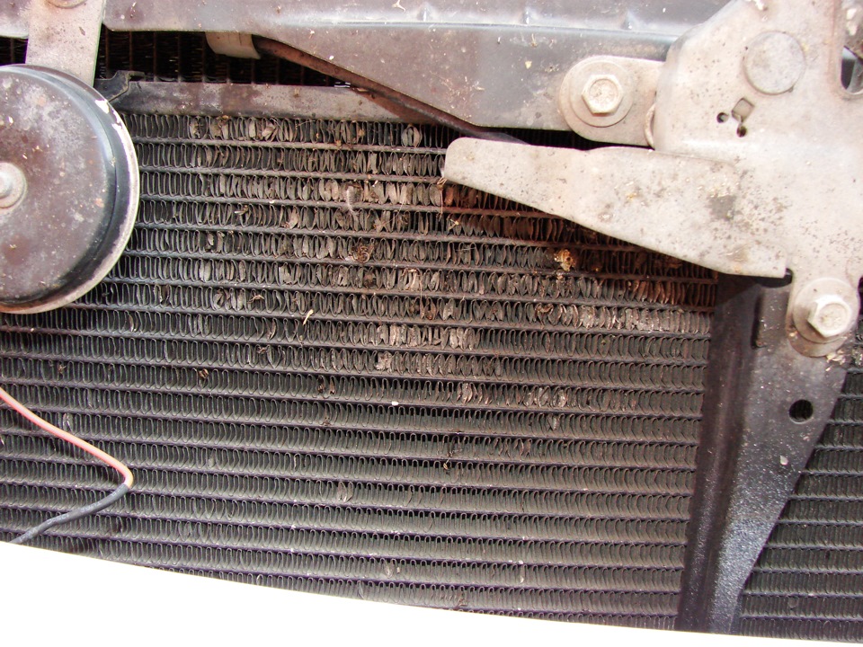

После свапа, когда заправлял кондёр, ребята проинформировали, что надо промыть радиатор — давление близко к критическому! Как следствие — кондёр может отключаться в пробках, хуже холодит и охлаждение двигателя так же страдает!
Надо было промыть это дело когда ещё движок менял — ведь всё снималось и было доступно!
Сначала, на сколько возможно, поправил соты радиатора.
Далее стандартная последовательность — профам 1000, перекур, керхер. Ничего особенного.

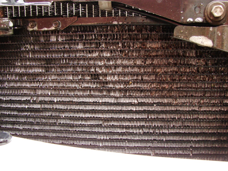

Когда вся эта грязь откисала в профаме, картинка была не очень…
Всю эту гадость смыл умеренным напором керхера, дабы не погнуть соты.

бампер снимал? что просто запшикал профамом и все?
Бампер не снимал. Между бампером и радиатором кондея бутылка профама пролазит без проблем. Снимал гидромуфту вместе с винтиком, чтобы с обратной стороны хорошо промыть.
Ну и сам радиатор ДВС отвёл чуть назад, иначе между радиаторами никак не подлезть.
