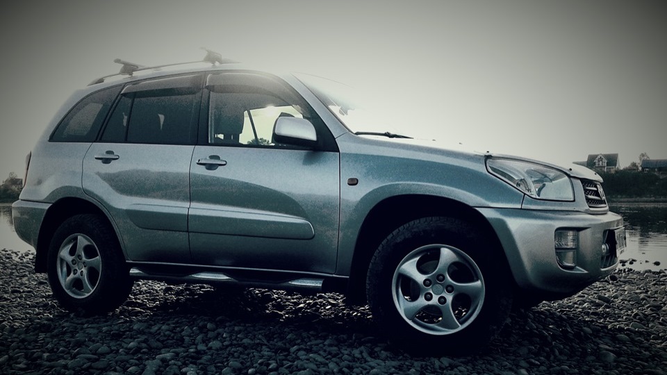

Привет всем!
Примерно с месяц назад начался стук в передней подвеске, не мог понять что, стойки со стабилизаторами поменяны 15 000 км назад. Решился заехать к своим мастерам на СТО. Посмотрели и сказали, что все в норме, но есть стук в сайлентблоках крепления рулевой рейки, а также надо поменять стабилизаторы рейки и пыльники. Заказал у них все детали, кроме пыльников- купил в "Самурае". После замены съездил на развал. Сейчас не нарадуюсь, ни какого стука, люфта (колеса отвлекаются на небольшие повороты руля), в повороты входишь на большой скорости, нет съезда с траектории. Ощущения нового авто (раньше была новая Шкода Фабия, очень нравилась подвеска и больше ни чего…хорошо, что служебная).
Стук в подвеске
Цена вопроса: 7 000 ₽
Пробег: 226 000 км
Toyota RAV4 2001, двигатель бензиновый 2.0 л, 150 л. с., полный привод, автоматическая коробка передач — визит на сервис
