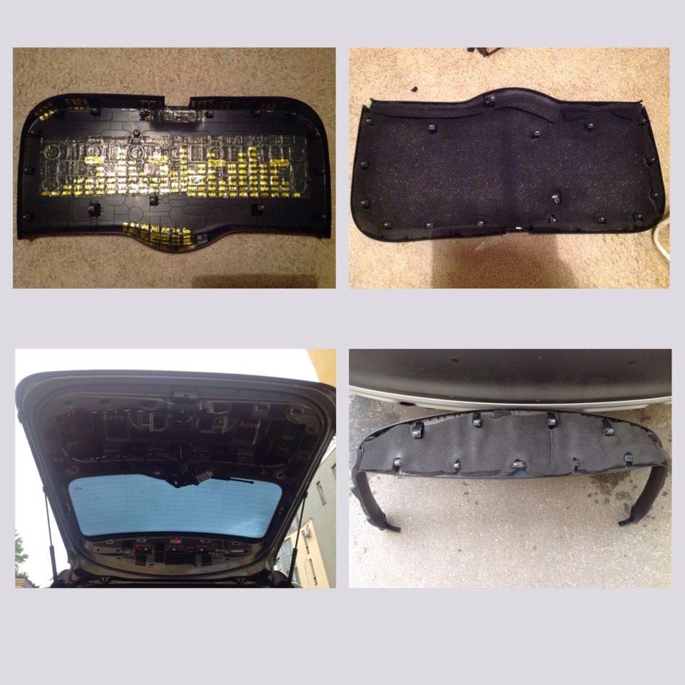

Начал с двери багажника. Использовал виброизоляцию STP Aero + шумопоглотитель Бипласт А 20 К (бипласт взял самый толстый, т.к обшивка позволяет).
С дверью багажника никаких проблем не встретил, не считая только что железные клопы уж очень плотно сидят в пазах и трудно вырываются, но справился ничего не сломал.
Виброизоляцию клеил, как на метал так и на саму обшивку, затем обшивку накрыл одеяльцем «бипластом». Так же снял обшивку верхней части двери и тоже прошелся шумопоглотителем.
Дверь стала закрываться богато ;) На очереди две оставшиеся двери с фото отчетом.

на прастик вибру клеить не имеет смысла, только вес увеличиваешь
А мне сказали, что имеет смысл поэтому сделал.
www.drive2.ru/b/1260155/ — тут тоже есть дверь багажника
всё правильно сделали
благодаря вибре жесткость пластика увеличилась, что уменьшает резонансные шумы
