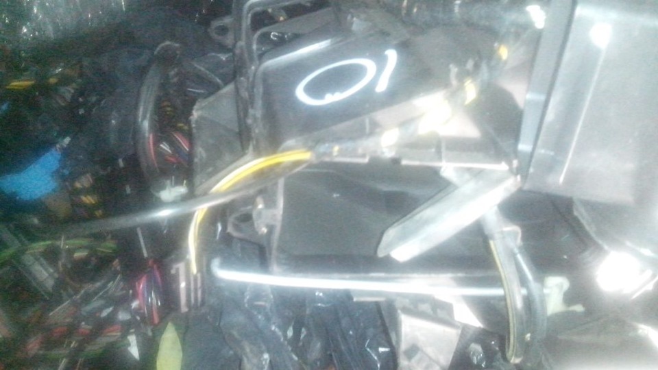

Вчера завоняло антифризом в салоне. После небольшой диагностики установил что течет радиатор печки (капал через дренажи возле коробки. Есть 2 способа замены:
1 Варварский) Справа режется часть торпеды потом вклеивается.
2-й Трудоемкий и правильный снимается торпеда и меняется. Спасибо моему доброму товарищу. Торпеда была скинута и назад поставлена с его помощью за 2,5 часа. Если кому надо нюансы опишу)
На фото блок который под торпедой находится. В нем находится радиатор печки и осушитель кондиционера. Первое фото это осушитель кондея в авто он смотрит на лицевую переборку. На 3-м дырка от радиатора печки.

Смотри фото добавил качество не ахти правда.
вынимать не собирался. Хочу обработать от бактерий
Сфоткаю на днях где он находится у меня блок торпеды снятый есть.
андрей а до испарителя кондея можно добратся не снимая панель.снять подушку пас?
испаритель со стороны руля вынимается. без снятия панели сомневаюсь что это реально.
Да он еще в худшем месте располагается чем радиатор печки
