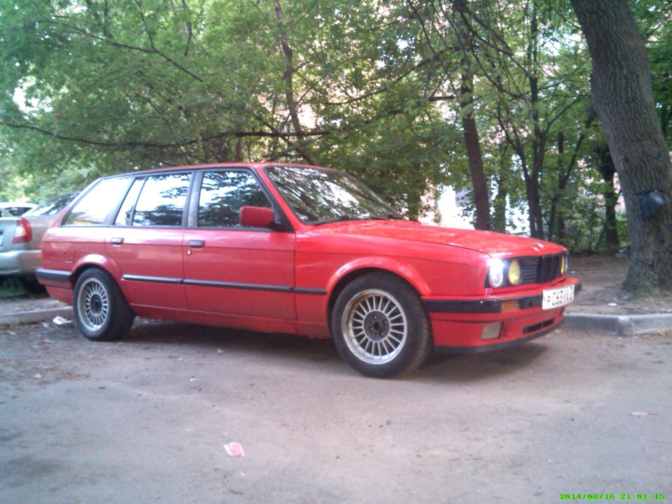

И так, универсальчик стоял ровно 36 дней на ремонте, в итоги что сделано:
-все резинки в подвески новые, абсолютно все
-замена масла везде
-полная проварка, усиление
-обработана всем чем только можно от ржавки)
-поставлен значек бмв
-заменен редуктор с 3.91 на 4.10
-замена пружин на -40 супер спорт
-замена шруса и их ребилд
-частичная говнопокраска
но как же без говнеца, имеется гул при скорости, скорее всего от подшипника и скорее всего заднего правого, именно с этой стороны я менялшрус забивая его в ступицу, будем разбираться)

А задние лонжероны где опоры задних пружин вырезал или варил?
с одной стороны над опорой пружины была дырочка, успешно заварена и обработана.

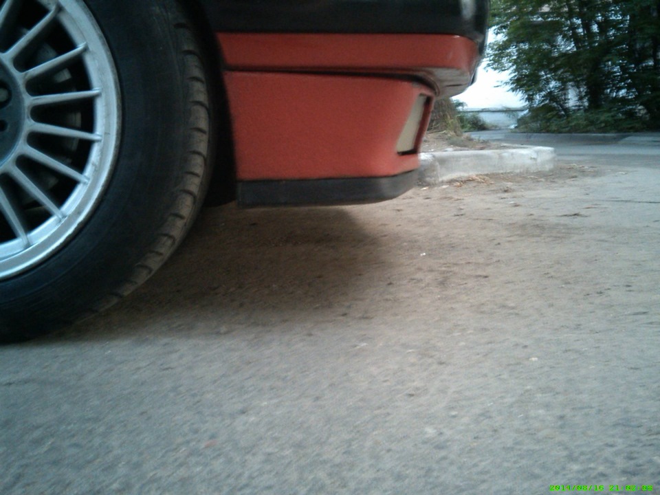

губой бампера ничего не цепляешь?
уже отрывал(
хорошо что она на защелках, так же обратно встала)
Ну что могу сказать =) поздравляю =) теперь жду встречи на дороге =)
Да, красавчик) нормас смотрится)
круто-круто, молодец))
ниже она стала смотреться.
Мне оч нрава!
