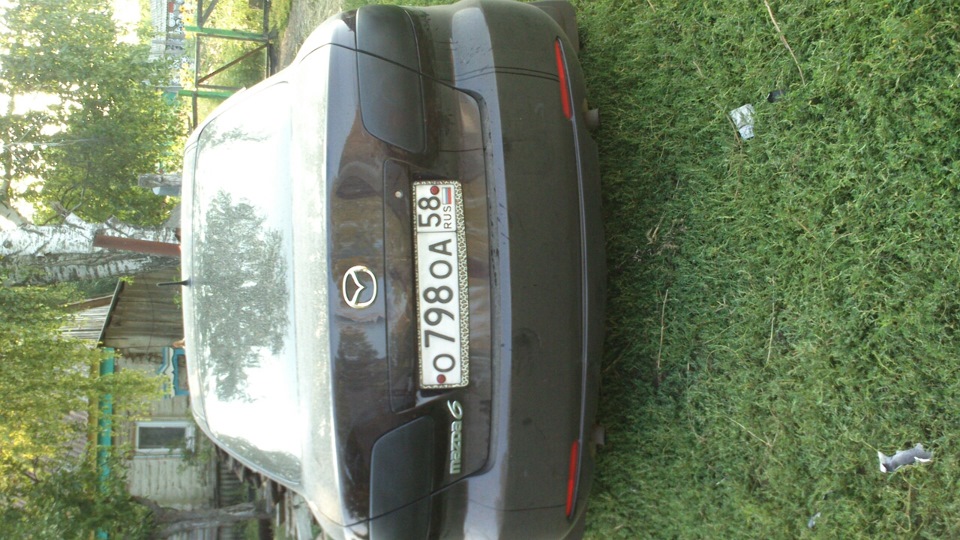

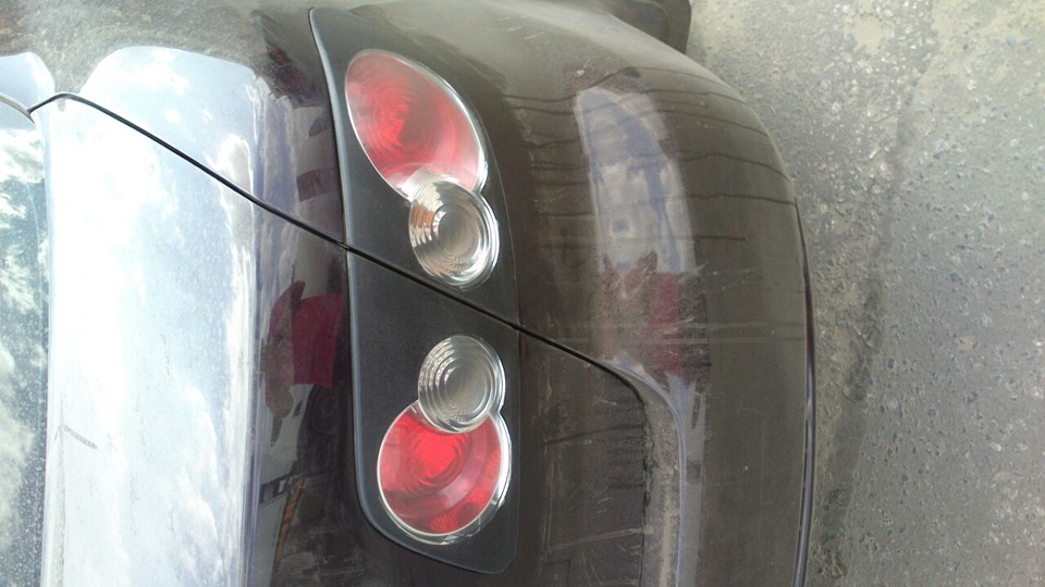

Читал в интенете, что тонируют задние фонари с помощью жидкой резины.Сомневался по поводу того будет ли видно габариты днём, но как говорится, глаза боятся, а руки делают.Впринципе нет ничего сложного, аккуратно обклеил границы фар малярным скотчем и понеслась)
Потратил минут 20 минут на всё дело.Результатом был доволен
и габариты со стопом тоже было видно
( мне так казалось), поездка на работу, пропускаю пешеходов и взади свист, скрип и несётся Шнива, кое как увернулся от неё.Поэтому поводу было решено исправить фонари и вот что из этого получилось, вроде бы не плохо.

надо было smoke использовать www.plastidiprus.ru/shop/…ымчатый-smoke-plasti-dip/. это жидкая резина специально для тонировки
если есть время, то лучше разобрать фары и закатать маску в черный мат, ну или глянец
