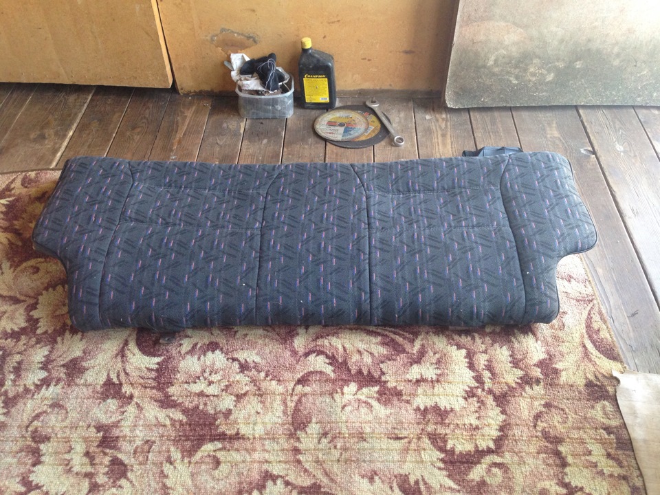

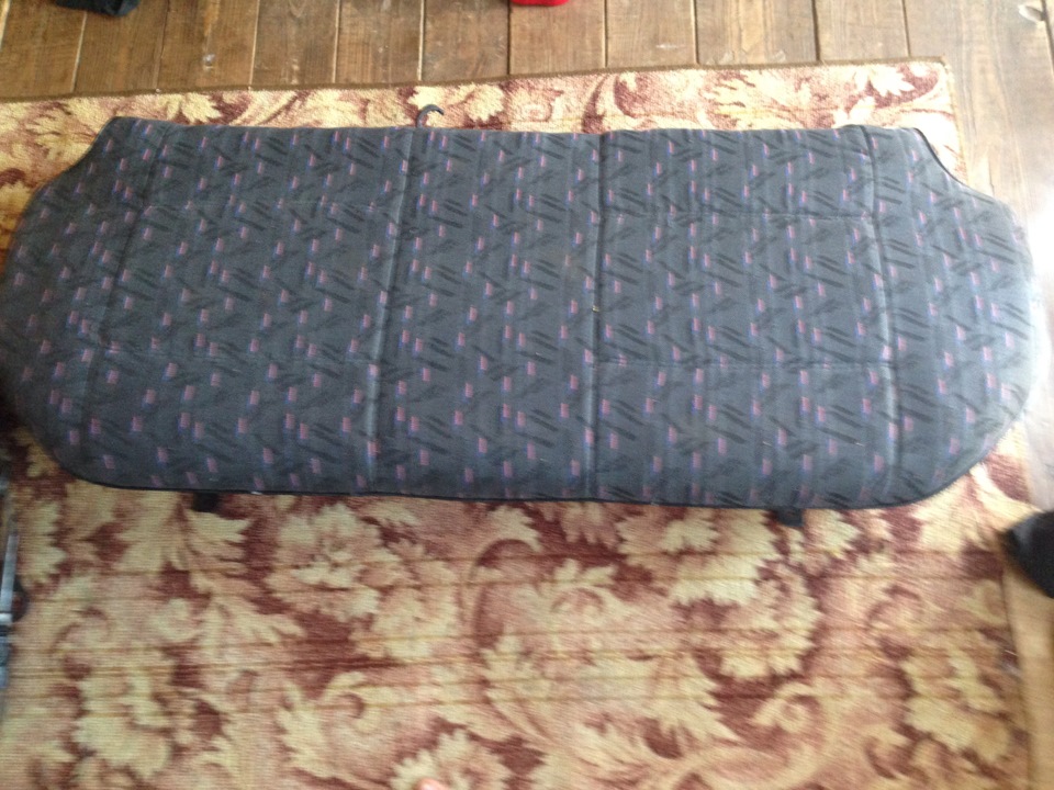

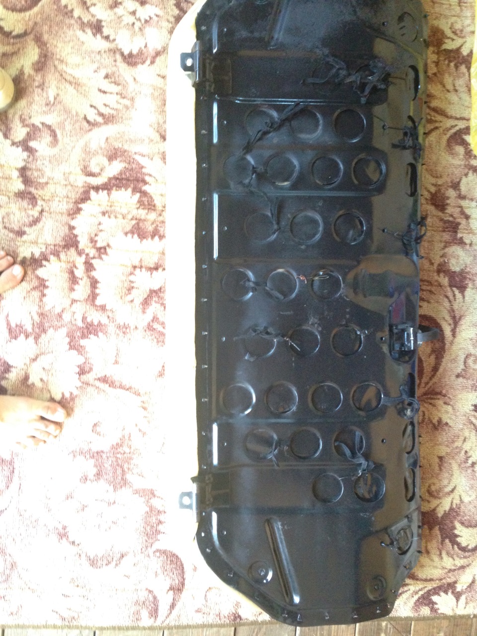

Здравствуйте те кто читает мой бж.на днях снял с заднего сиденья полностью обивку и кинул в стирку до иеня похоже ни кто не снимал ни когда так как обивки были прямо таки пропитанны пылью и также покрасил сам каркас зачислил от ржавчины и покрасил))) ну смотрите что получилось)) довольно таки свежий салон запах Ленора лаванда😂😎

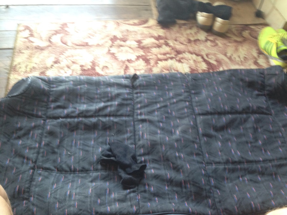

Если не сложно опиши как снимал сидение и обивку. Тоже хочу постирать, а боюсь раскромсать и не собрать.
У нижнего сиденья по середине есть язычке его тянешь и сиденье поднимается потом береш ключ на 10 или головку, и спереди сиденья раскручиваешь . После чего у тебя нижний диван в твое распоряжении, там увидишь маленькие штырьки берешь плоскую отвертку, и посатижи, аккуратно отгинаешь от верткой штырь, и помогая посатижи ми выпримляешь
Еще смотри там есть проволка которая удерживает обивку с паролоном, там аккуратно отгибаешь кольца и снимаешь, и все))) кидаешь в стиралку на 60 градусов и воаля у тебя новая обивка)))
Спасибо большое! На днях займусь.
