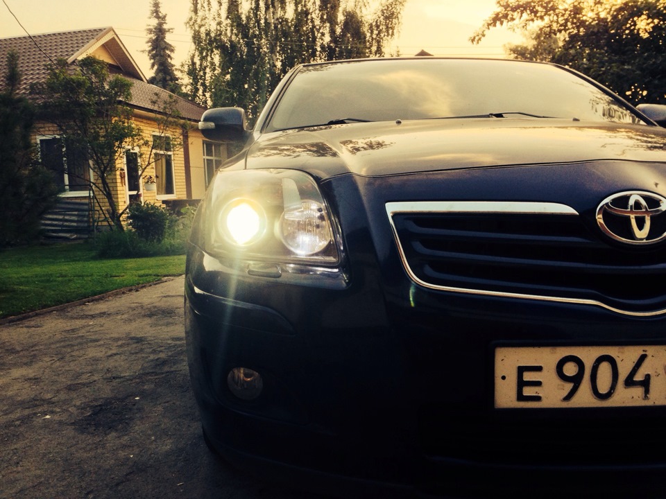

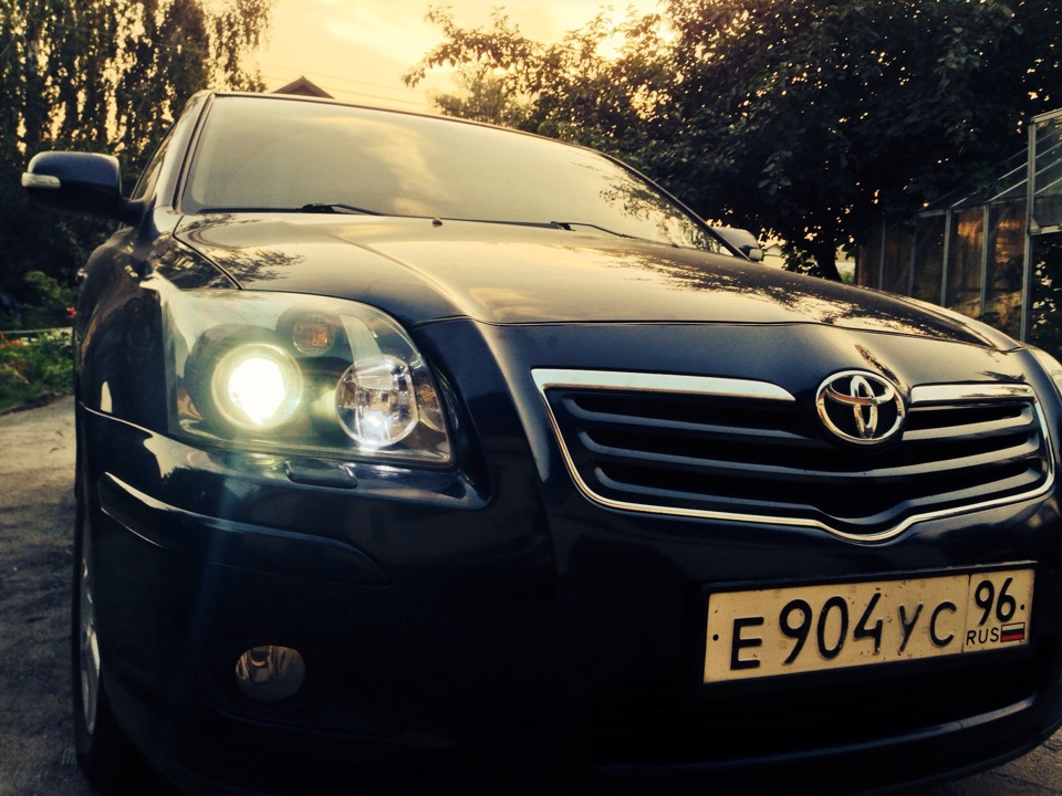

=>Замена штатных линз на Morimoto mini
=>Лампы:
Ближний — "ShoMe" 5000K (H1)
Дальний — "какие-то по 180Рэ)" забыл фирму (H1)
Туманки — "Osram" NightBreaker (H11)
Габаритики — "evo" диод типо под 6000К
=>Покраска маски фары в черный матовый
Разница в освещенности ощутима)
