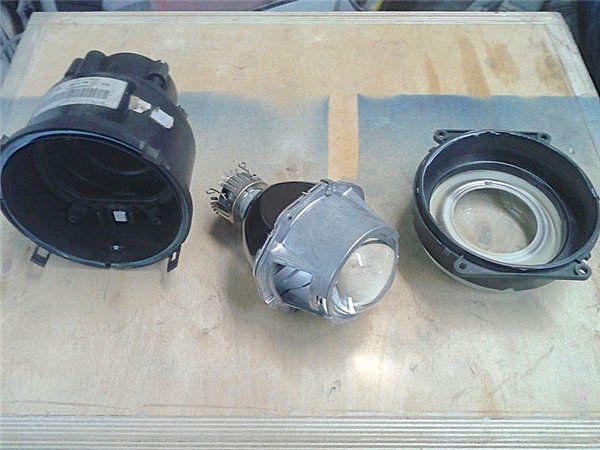

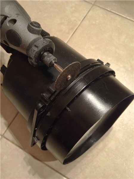

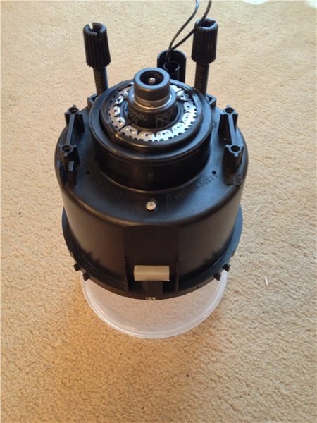

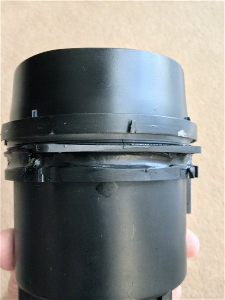

Разбираю модуль ближнего света.

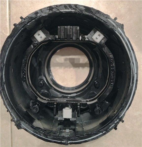

Вообще то, он собран на герметике и должен разбираться без особого вандализма.
Вот так:
Но мой герметик был непреклонен и пришлось резать:
Это не страшно, так как тубу при последующей сборке все равно придется
наращивать и в старые пазы она уже не вернется.

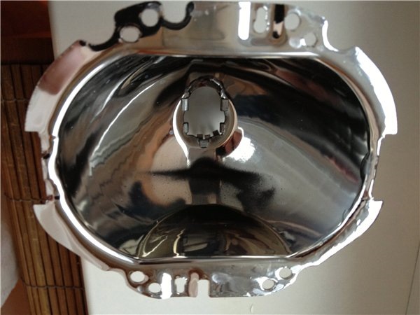

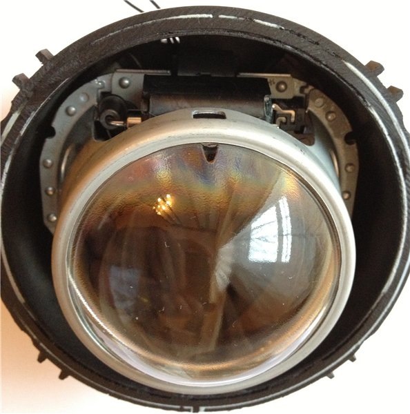

Вынув модуль, стало понятно куда делся весь свет…
откуда ему там было взяться с 13 летней лампой и вот таким копчено-горелым отражателем:
Прогорание отражателей вообще известная проблема, особенно у старых модулей.

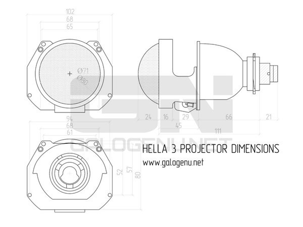

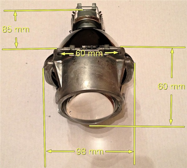

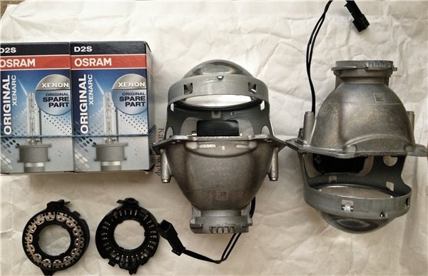

Сняв размеры тубы и модулей, пытаюсь найти им подходящую замену.
Штатный модуль:
А вот то, что наиболее подходит по размерам:

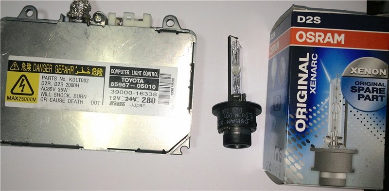

Это би-модули HELLA 3 зеркалка. Нахожу и покупаю оригинал с битяка 120BMW
а так же новые лампы D2S оригинал OSRAM 4300 и до кучи, блоки розжига Koito-Denso D2S, так как старые Valeo уже точно отходили
свой ресурс и оставалась вероятность, что новые лампы они могут "недоразжигать" (оказывается и такое бывает-лампа вроде горит, но на полную отдачу не выходит)
Да и вообще, решил чуть вдохнуть в эти фары тру ждм )
Два крепежных отверстия в новых модулях практически точно совпадают с таковыми у старого модуля VALEO.

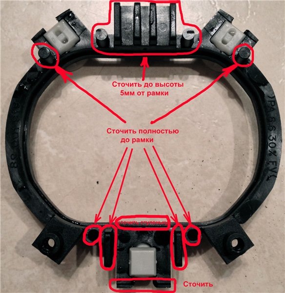

Модуль в тубе закреплен в рамке двумя саморезами и прижимной скобой, рамка в свою очередь, крепится в 3-х точках к корпусу тубы,
две верхние из которых подвижны в пространстве и управляются винтами, позволяя проводить настройку светотеневой границы.

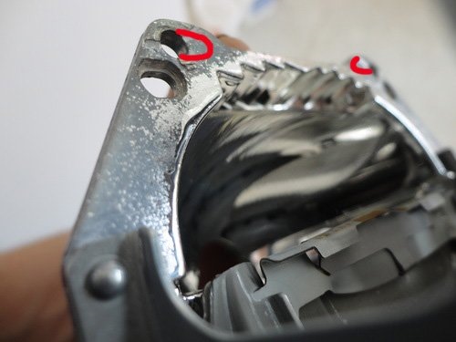

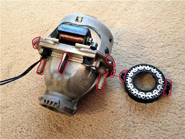

Что бы впихнуть новый модуль в рамку и тубу, делаю ему обрезание.
Боковые "уши" пришлось сточить практически до заклепок.
На кольце тоже пришлось обрезать замки в местах соединения 2-х половинок, иначе оно просто не лезло в хвостовик корпуса.
Дальше, вставив лампу, я проклеил его эпоксидкой по швам, так что лампа теперь меняется только с кольцом, что не страшно.

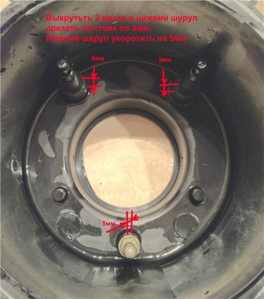

Еще один момент, новый модуль будет установлен в тубе вверх ногами по отношению к старому, так как совпадающие точки крепления
находятся у нового модуля прямо с противоположной стороны.
Но туба то круглая и при конечной склейке 2-х половинок корпуса, просто повернем заднюю часть тубы на 180.
Что бы отверстия в модуле полностью совпали с рамкой, протачиваем их на 3-4 мм по схеме:
Вот полная схема доработки рамки:

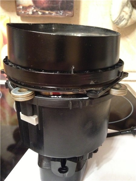

Примеряю и… корпус не закрывается, линза упирается в покровное стекло. 9 мм лишние.
Внутри тубы есть возможность чуть подрезать места креплений, выиграв 4-5 мм.
И наконец, модуль установлен и регулируется:
Но крышка все равно не закрывается.
Удлиняем подходящей по диаметру пластиковой (должна быть температуростойкой)
или металлической трубой подходящего диаметра.
Остается все склеить качественным герметиком, выдержав необходимый зазор,
что бы при регулировке, линза в крайних положениях не задевала покровное стекло:
и залить шов канавки клеем-герметиком:
После этого, необходимо поставить тубу цоколем вверх и не закрывая резиновым колпаком,
включить лампу на час-два, периодически продувая щели, что бы летучие компоненты герметика,
не остались гореть внутри и не покрыли все белесым налетом. Этот пункт очень важен, так как не зная этой тонкости,
мне пришлось снимать и полностью переделывать первую фару.

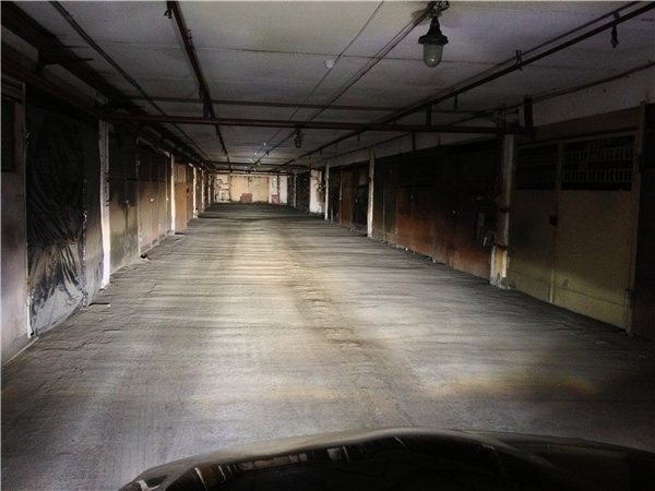

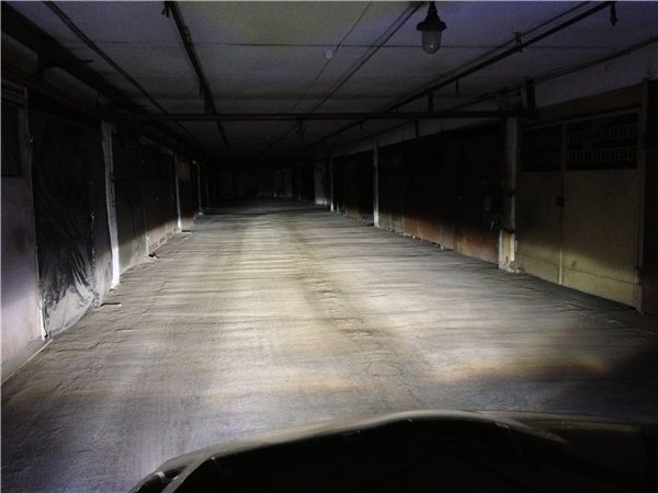

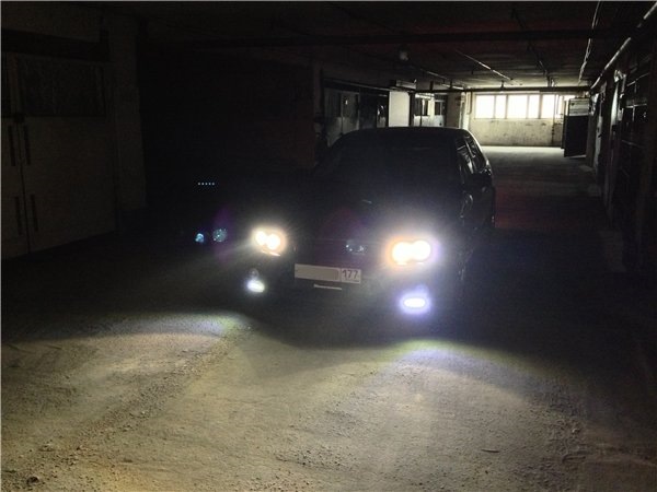

В результате получен качественный леворукий ближний свет, с возможностью регулировки
светотеневой границы и, как приятный бонус, 4 прожектора дальнего света.
Ближний:
Дальний:
Поездки по неосвещенным ночным трасссам стали комфортными даже на высоких скоростях, да и любителям слепить встречку теперь есть чем моргнуть )))

Пикча из Терминатора в тему ))) Hella cветит круто!
Особенно дальний ксенон великолепен ))))
К сожалению, с дальним нечасто ездить приходится :) Я только не понял, откуда 4 модуля взялось?
2 дальних+2 биксенона=4
А, не обратил внимание, что у тебя там БИксенон стоит.
Блин, оказывается и в этом кузове говенный свет(((( Вот тождумаю об установке вторых линз)
Это не штатная оптика. Стоковые фары светят очень достойно, особенно когда они новые )))
Если у тебя плохой световой поток от штатных фар, вероятнее всего сдох отражатель в линзовых модулях.
Ааа, я подумал, что стоковые)
