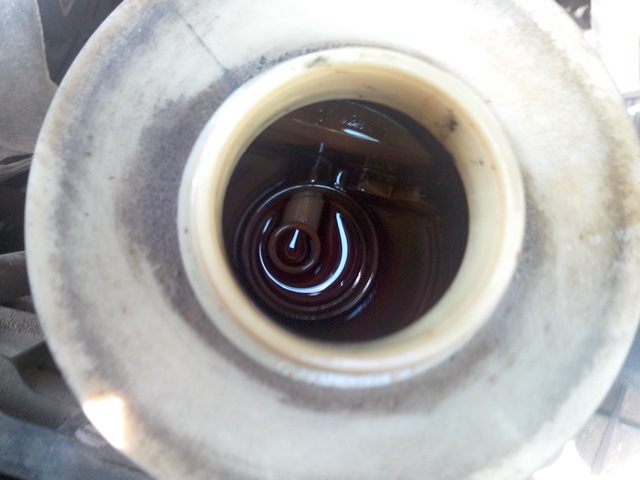

Очередная жидкость до которой добрался — это масло гидроусилителя руля. В сервисной книжке Рено отсутствуют сроки замены масла ГУР. Уровень держался нормальный. Взял медицинский шприц на пробу. Масло тёмное, присутствует запах гари.

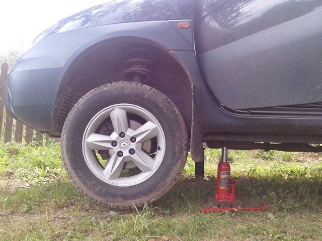

Процесс замены начал с поднятия передних колёс, чтобы легко было вращать в последующем.

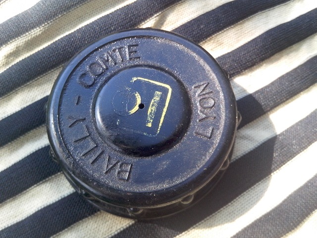

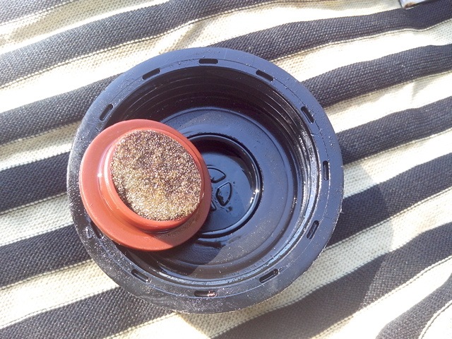

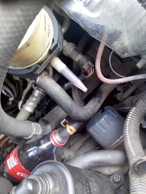

Открутил пробку и вытянул фильтр. Уже было видно загрязненность сеток черной шелухой. Шприцом отсосал жидкость с бочка. На дне и стенках также мусор от загрязнения.

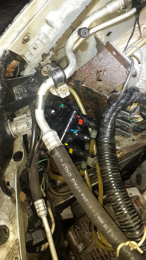

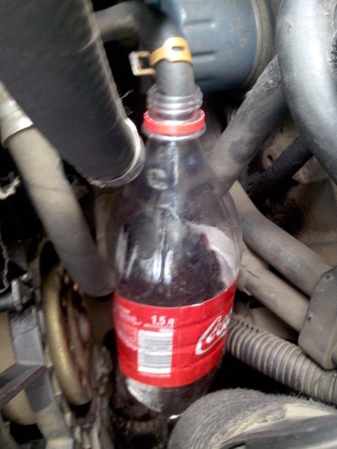

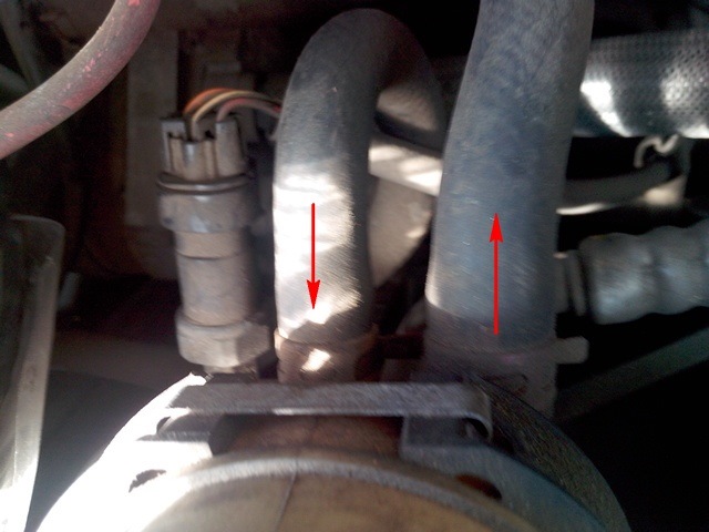

Сдвинул фиксирующие хомуты на шлангах подачи и обратки. Более тонкий опустил в бутылку, а широкий просто закрепил вертикально.

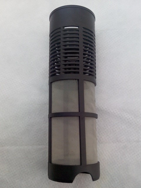

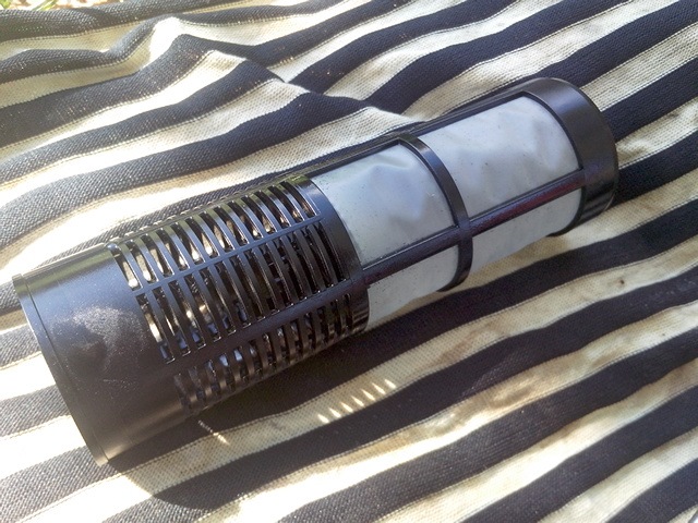

Снял бачок вместе с креплением на промывку. Омывание производил жидкостью Уайт-Спирит. Также промыл фильтр и пробку.

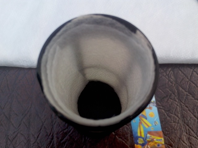

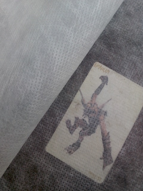

Загрязнения на фильтрующем элементе было с внутренней стороны в порах. Было сложно их очистить. Воздухом не получилось на помощь пришла мягкая кисточка. Чтобы как-то предотвратить такое, пришла идея добавить фильтрующий элемент из ткани для медицинских респираторов. Вырезал полоску и всунул внутрь фильтра и расправил по его периметру.
Далее замена. Повесил бачок и подключил шланг подачи. Обратку бачка заглушил пробкой. Залил новое масло и начал вращать руль вправо-влево до упора. Затем снова заливаем — вращаем до тех пор пока не пойдёт в обратку свежее масло. У меня осталось 100 мл в канистре.
Долил уровень. Одел обратку. Закрыл пробку. Завёл двигатель и по вращал рулём. Уровень держится на следующий день.
Дополнено. Со временем пришлось вытянуть фильтрующую ткань. Она скомкалась.

Пока до конца не дочитал было желание написать, что фильтрующий материал это гониво, сколько я не лепил подобные "ноухау" в разных девайсах выходило боком, но вот и вы подтвердили эту практику .

Воздух в систему не может попасть?
Я старался чтобы не попал. Но вроде ничего страшного не будет он выйдет через обратку. Прокачать на НЕ заведённом двигателе вращая колёса.
