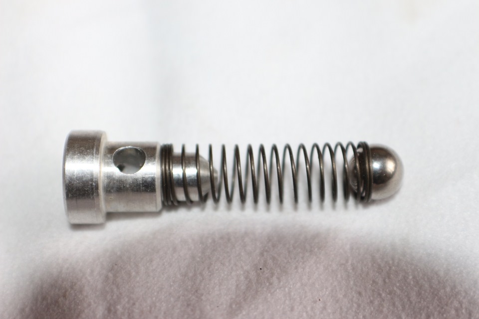

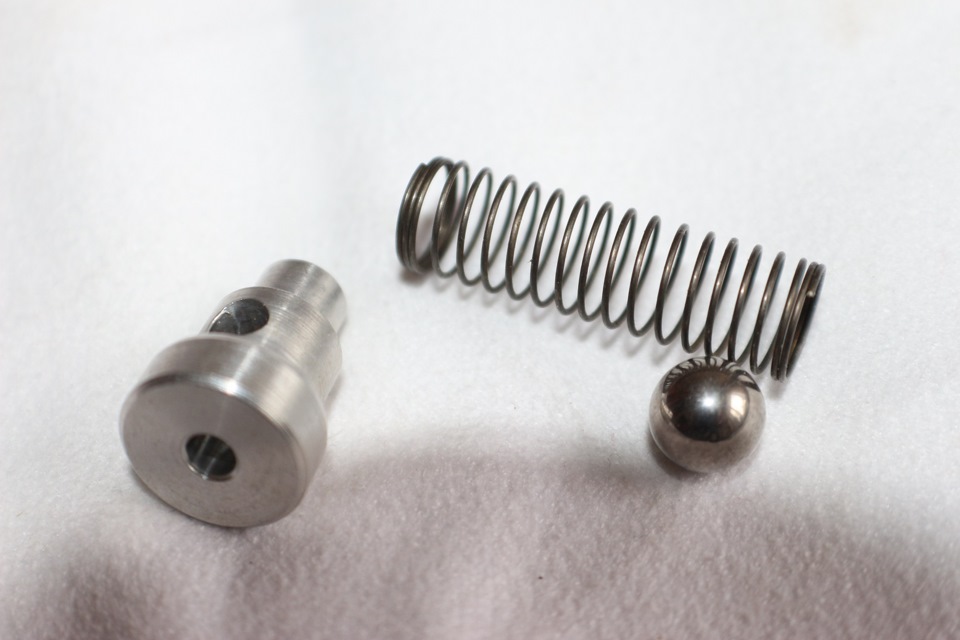

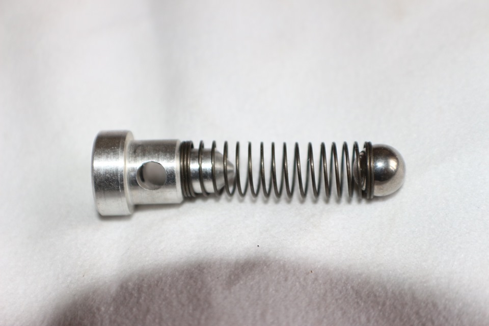

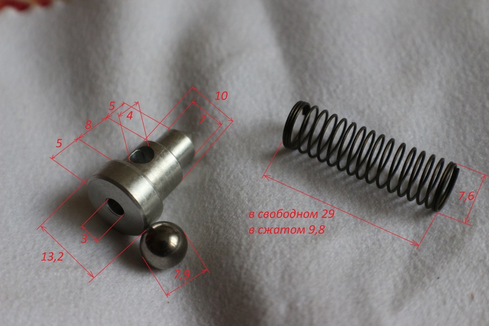

Итак, кому-нибудь точно пригодится, хотя бы потому, что сам искал этот клапан и информацию долго.
Размеры снимались стареньким штангенциркулем, так что сотки не вымерял…
Усилие пружины ровно 200 грамм до смыкания витков. Замерил так, поставил пружинку на электронные кухонные весы и нагружал пальцем пружину почти до полного сжатия. Получилось 200 грамм.
Колодец противодренажного клапана сверху диаметром 13,6мм около 8мм в глубину. Ниже немного заужен под запресовку втулки клапана(около 13,1мм) Потом колодец в гбц диаметром 12,5 мм уходит на глубину около 45 мм, считая от самого верха. глубже маслоканал диаметром около 6,8 мм.

Ребят подскажите а как можно купит этот клапан и у кого?
я вообще на него в магазе случайно натолкнулся, 1,5 года его искал. так что думаю, проще самому изготовить/заказать, чем купить. для этого размеры и снимал с покупного.
А подскажи как достать его из головки?
Я так думаю, что выколотить его прутком или шпилькой на 6 мм снизу.
Сегодня еще раз погуглил и нашел инфу, вкрутил в клапан не сильно саморез, расшатал его и аккуратно вытащил.
