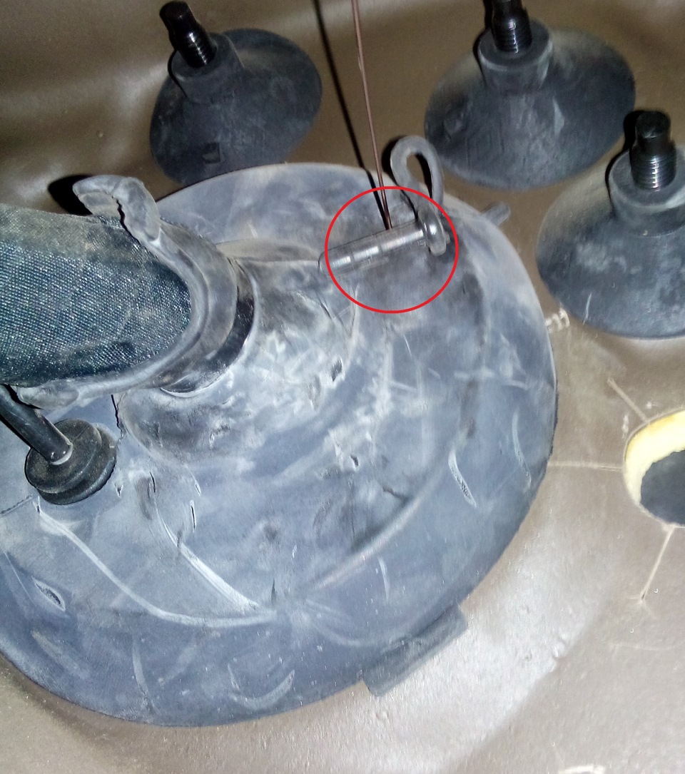

Ну да ладно, протянул силовой провод, и между прочим нет больших проблем как многие пишут, там есть отверстие, через которое очень легко протягивается провод.

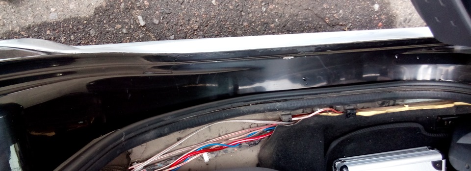

Далее тоже всё просто, разбираем салон(снимаем пороги, стойки и всё что мешает), прокладываем провода к динамикам и усилителю. Управляющий провод взял с магнитолы (колодка А, 5-й контакт).

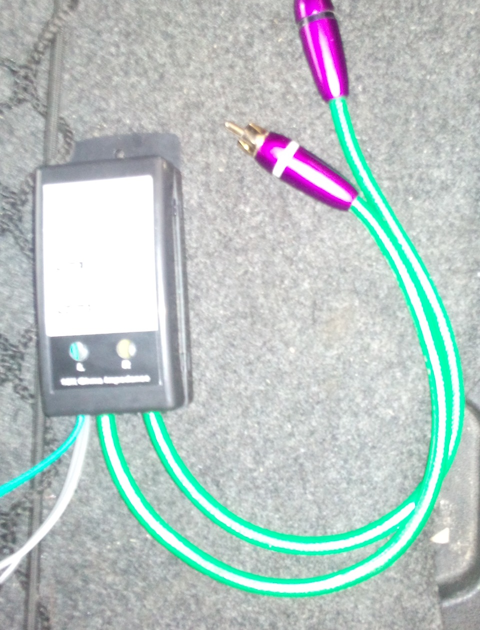

Немного о конвертерах "Mystery MAD-HL" — я подозревал, что лажа полная, но поставил временно в дальнейшем планирую заменить.

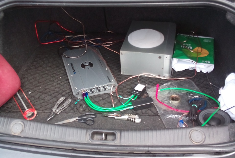

В багажнике сейчас всё печально, как говорится, навесным монтажом.(((
Но это временно, в среду думаю изготовить кронштейн на заднюю полку и закрепить усилитель …
PS О звуке: Всё заиграло, звук стал гораздо чище и качественней, конечно до совершенства ещё далеко, но я не планирую участвовать в соревнованиях, а для бюджетного звука очень даже неплохо.
