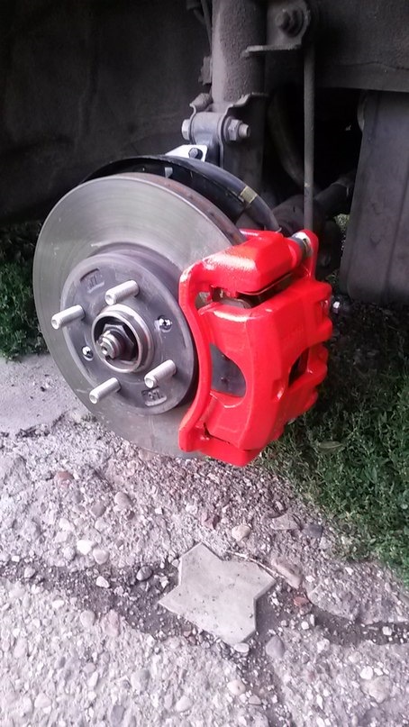

Наконец-то погода стала радовать и руки дошли до покраски суппортов, потому что скучно машинка смотрелась со стандартными)
Использовал краску MOTIP для суппортов, хоть ее все и ругали, но в городе ничего другого не нашел.
-Снял колесо, почистил суппорт щеткой, тряпкой, обезжирил.
-Заклеил все резинки и диск малярным скотчем.
-Нанес первый слой краски, потом еще один через минут 15-20.
Не жалею, что покрасил)) Вышло вполне симпотично)) Завтра пойду красить остальные!
