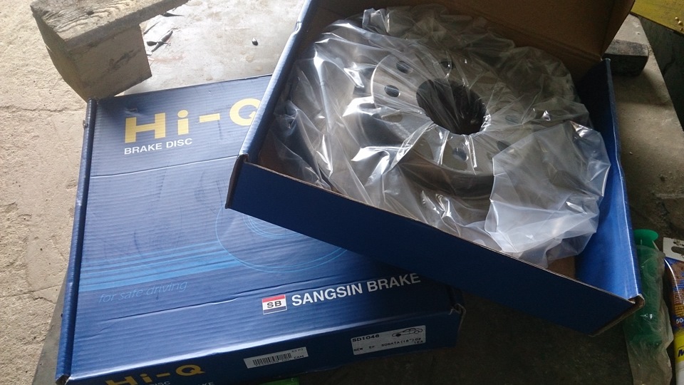

Решил поменять передние тормозилки, потому что било при торможении.
Заказал по отзывам
Hankook Frixa FPH02NF Колодки тормозные дисковые передние, комплект 1 738,11 Sangsin SD1046 Диск тормозной передний 1 1234,93 1234,93
Hyundai/Kia 12203-06161 Винт фиксации переднего тормозного диска 10 68,9
Hyundai/Kia 58144-2С000 Пружина тормозных колодок 4 440
Permatex Смазка для направляющих супорта 2 200

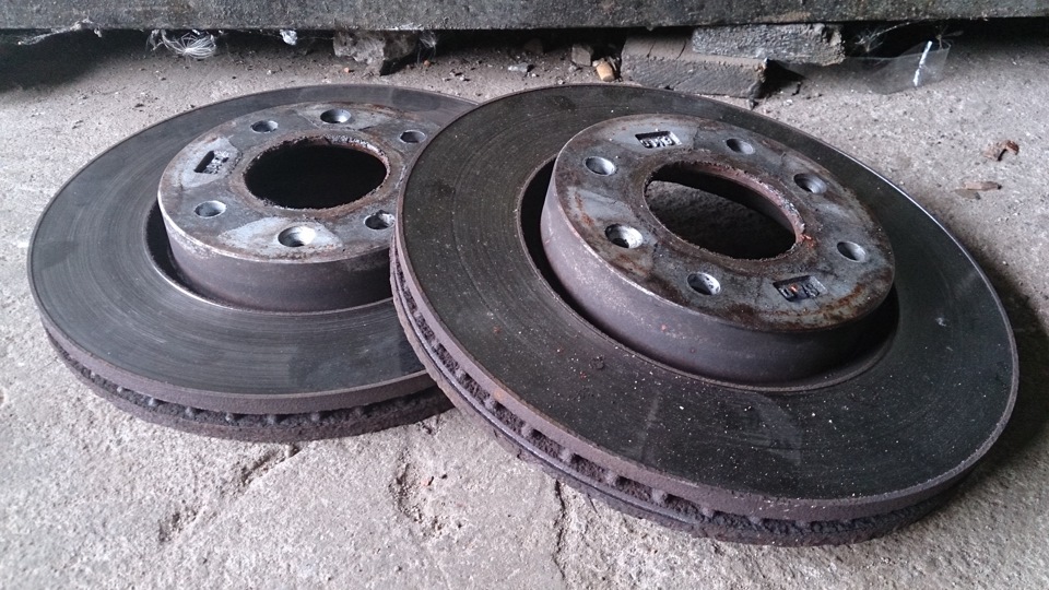

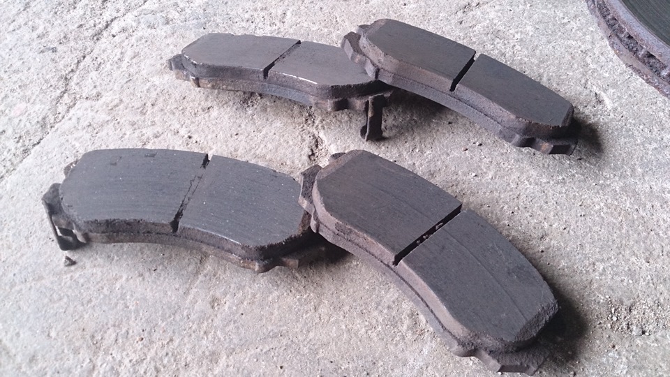

Оказалось все очень просто меняется, винты были слегка прикручены, поэтому отвернулись без усилия и их я оставил. Ну и по диску пару раз молотком и он снялся без проблем.
Почистил посадочные места пружин корщеткой, и так как старые пружины оказались как новые, поставил их обратно.
В прошлый раз при переборке суппортов, смазал пальцы смазкой Ликви молли, и недавно вычитал, что она не предназначена для пальцев. При снятии увидел, что местами под резинками направляющих, она стала закоксовываться. Все прочистил и смазал смазкой Permatex.
