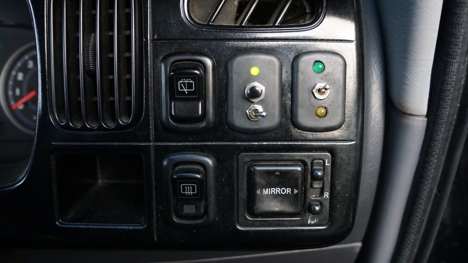

Собрав всю схему подключив и запустив обнаружил дикий свист от генератора, цифровой шум от работы компьютера. Даже при перемещении мышки был шум.
Сдаваться не подумал и начал в 100500 тысячный раз шерстить форумы. Ясно понятно что есть фон то есть наводка. И где то нужно развязать гальванически цепи.

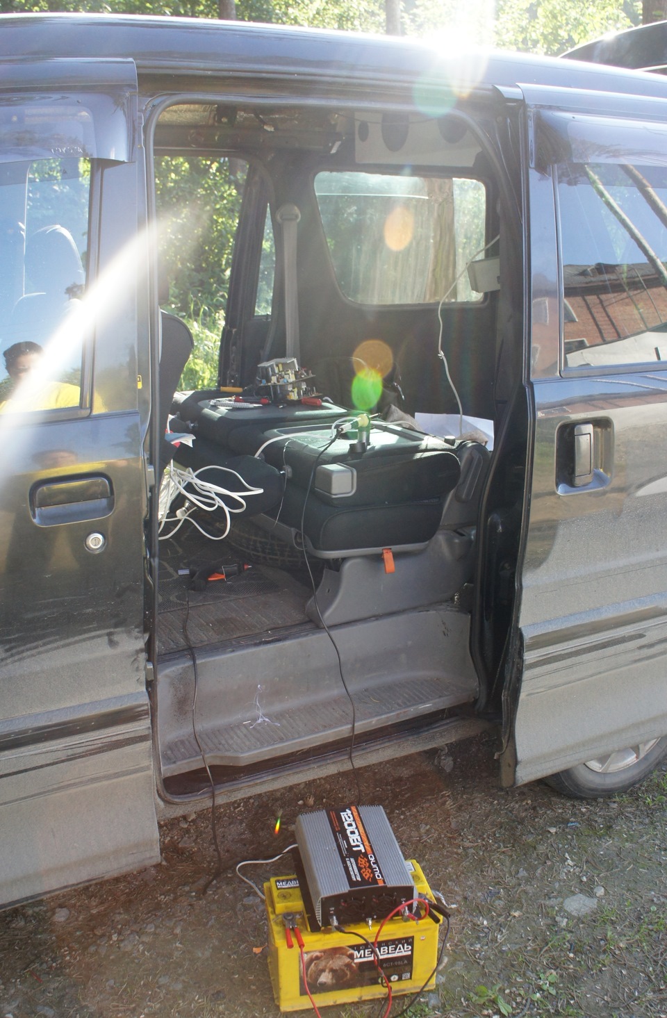

Для устранения всех шумов и наводок поставил автомобильный преобразователь с 12 на 220 вольт. Затем поставил блок питания от ноутбука 220 на 18 вольт.
Дополнительно после блока питания 18 вольт стоит LC фильтр.
Питание монитора взято от внутреннего преобразователя материнской платы. (которое питает SSD и доп питание звуковой карты) Ну и включение усилителя саба запитать через реле.
В итоге все шумы пропали. При заводке автомобиля компьютер не тухнет, хватает накопленой энергии конденсаторов.
Управление компом осуществляется с помощью Bluetooth мыши A4tech BT-630 и китайского компьютерного радио пульта. Нормального сенсорного экрана под винду я пока так и не нашел.
