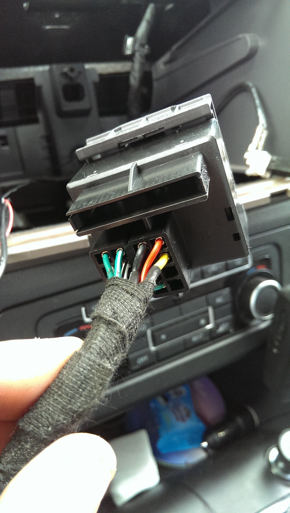

тянешь на себя а дальше все понят уже … скидываем старый 310… и втыкаем андройд … и фиг вам "нет света "… все просто распиновка питания как у таурека, а в амароке чуть под другому.
на этом день закончился, но не само подключения… продолжение …
