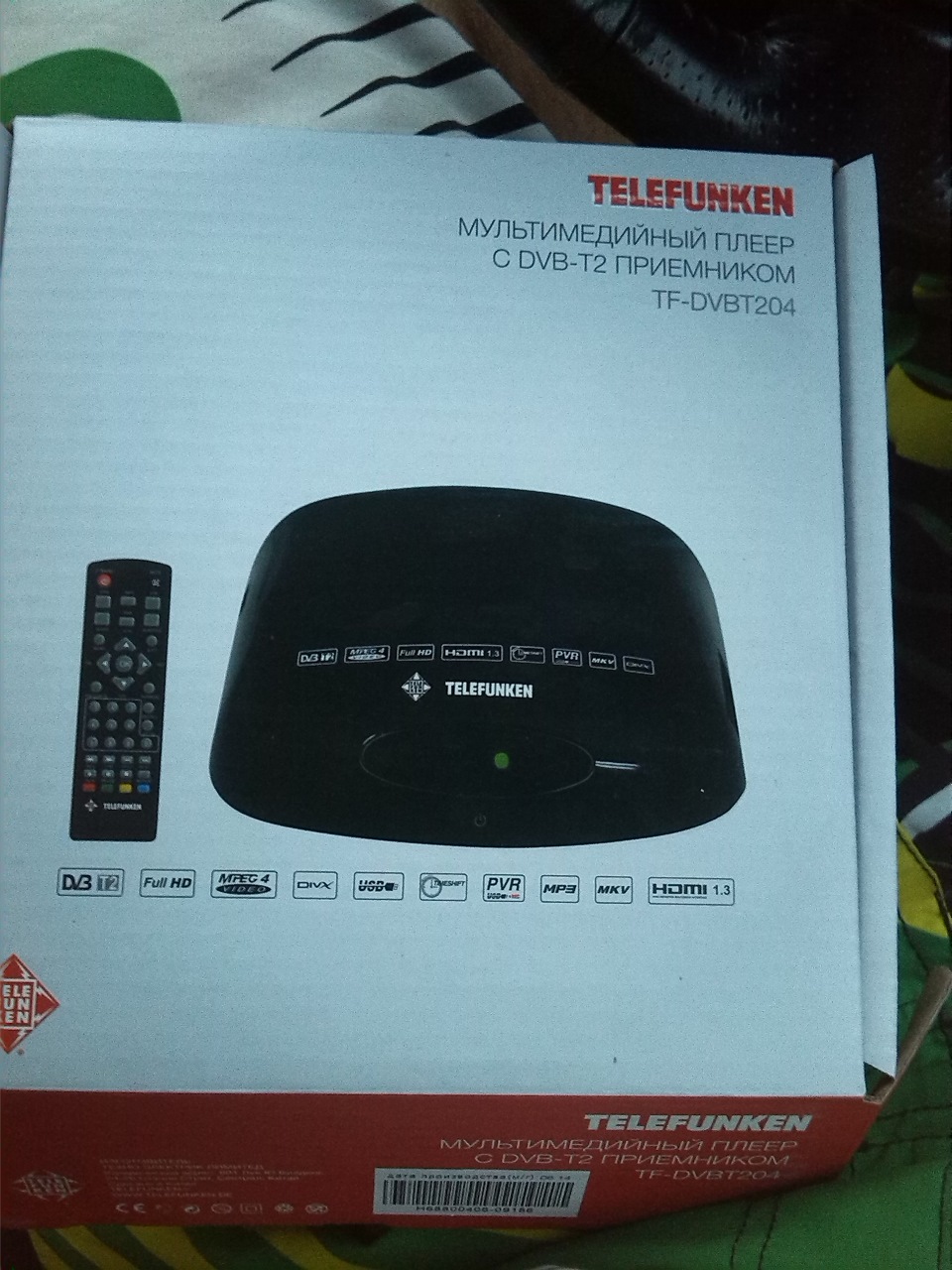

Думал я думал, и нашел дома старый рабочий Двд который поддерживает флешки, проконсультировался у знакомого и понял что подключить его не смогу. И после этого пошли поиски Двд с питанием 12V, шарахаясь по магазинам я таких не нашел. Тут на днях в одном из больших иркутских магазинов я заметил этокое ЧУДО

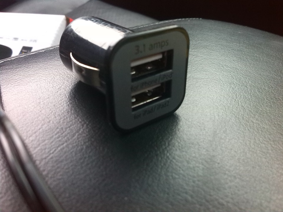

Для питания взял зарядку для телефона, установив её в бардачке между сиденьями, там как раз есть розетка под это дело

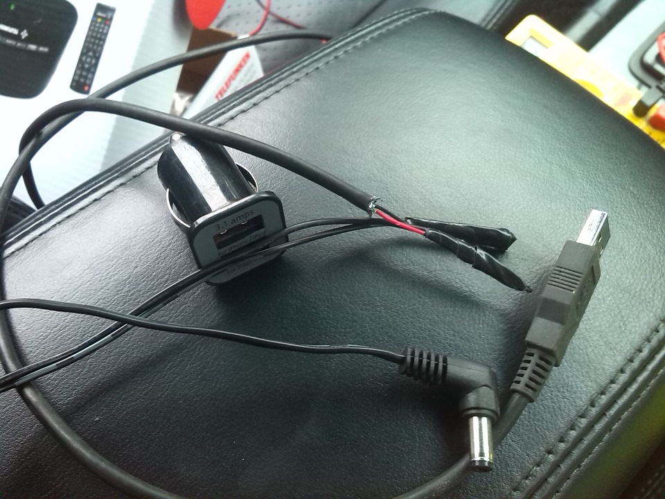

Далее взял от старой нокии шнур усби отрезал один конец и подключил разъем для питания
потом снял магнитолу, отключил фишку с блокировками, один контакт отрезал, а другой на корпус
потом активировал режим VTR (при включении штатного ТВ) . 6 контакт на корпус )
следом подключил тюльпаны

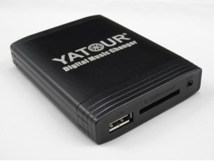

А что тут делает фото ятура?
ддумал его воткнуть, а тут телефункен подвернулся
