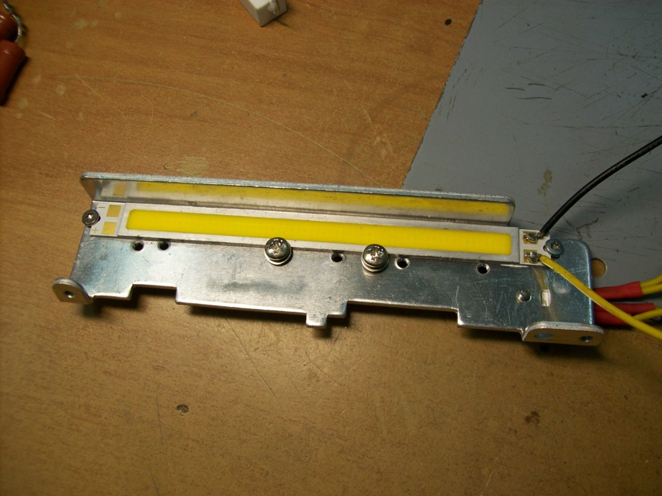

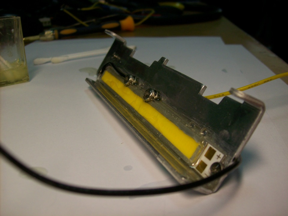

Давненько, когда еще всякие светодиоды было принято заказывать не с китая, а втридорога с российских сайтов, заказал светодиодную матрицу 9вольт 300мА. Пару раз включил, ну класс чо, ярко светит, и так года четыре она у меня кантовалась, то там, то здесь. Пока не понадобилось подсветить номер и тут я вспомнил о ней
Для матрицы нашел подходящий радиатор-корпус так чтобы вся конструкция была едина.

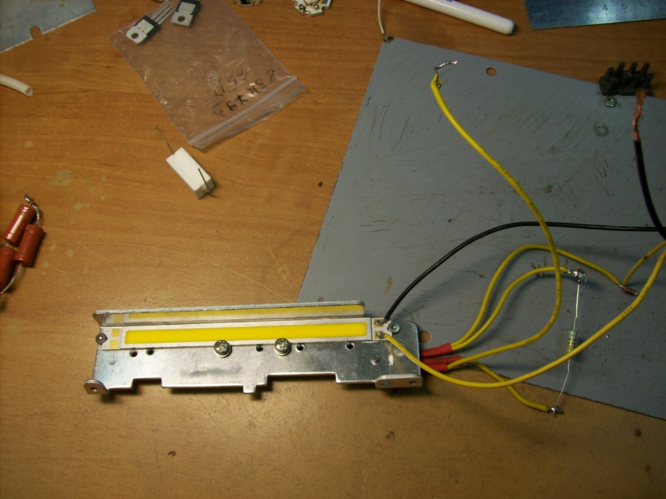

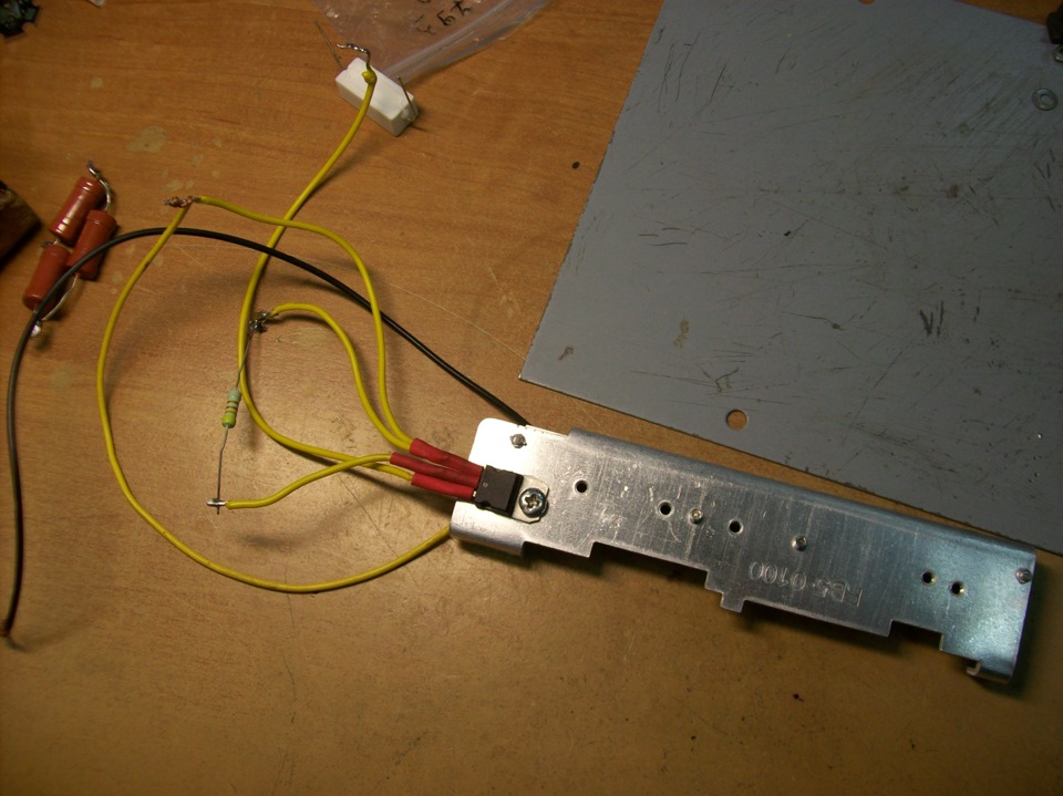

Все прикрутил, припаял проводки

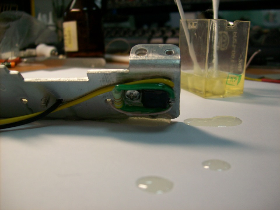

ЛМку прикрутил, и настроил на щадящий режим 250 мА

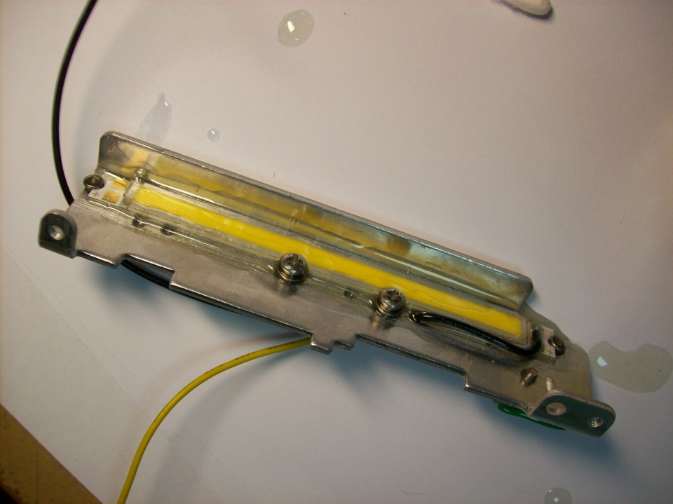

Потом все спаял, и места проникновения влаги пропитал эпоксидной смолой

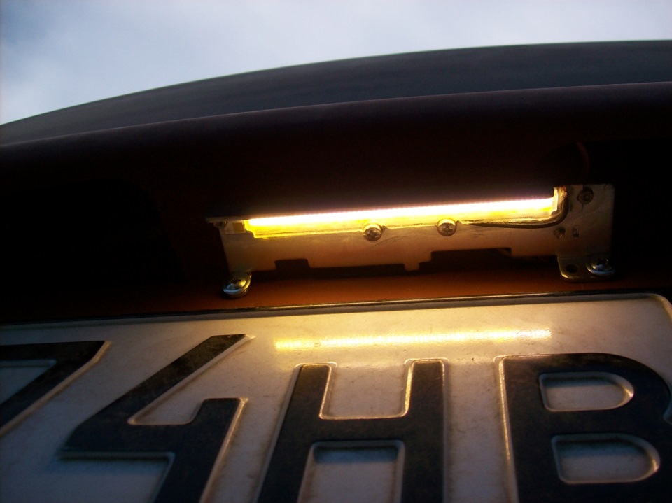

На радиаторе как по заказу были уши для крепления саморезами
Саморезы надо будет только с маленькими шляпками закрутить

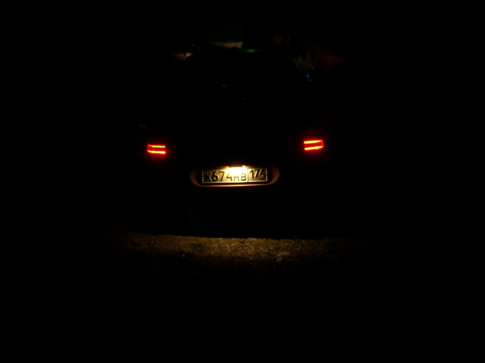

В темное время суток получилась не только хорошая подсветка номера, но и подсветка "рабочей области" ну вдруг что-нибудь надо сделать, там ворота закрыть, не убиться…итд

нормально так, а еще фотки есть, фонари особо интересуют.
фонари пытался сфоткать, но чтото с настройками неугадал и там ничего не видно. просто пятна белые, желтые красные
попытайся снова, может другим фотиком, хотелось бы увидеть как днем и как ночью светят.
