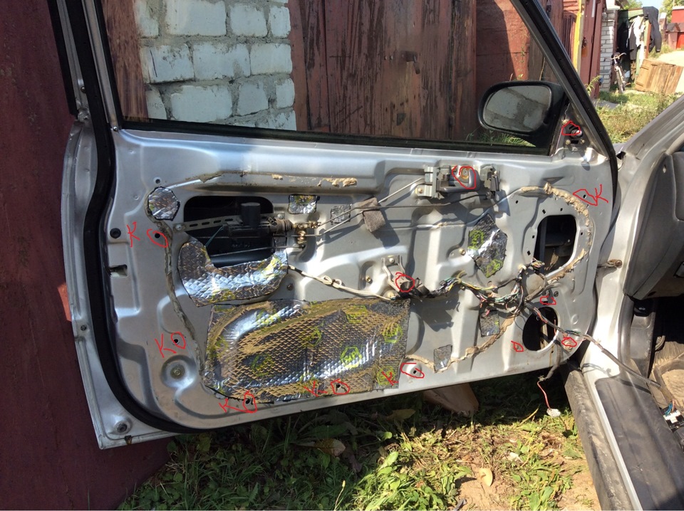

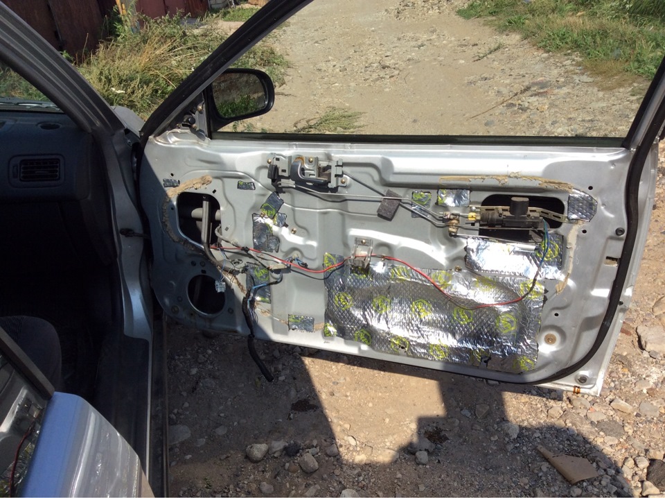

Шумо-вибро изоляция передний дверей и подготовка к установке фронта/ В виду того, что двери у трехдверок спми по себе большие и тяжелые, решил не использовать толстый материал. Был взят СТП 2 мм Голд, в качестве антивибры, а в качестве шумки, Сплен 8мм.
Снимаеться обшивка очень легко. Сначала снимаем заглушку бокового зеркала, она крепиться на одной клипсе, просто тяните и все будет ) Далее откручиваем два болтика, один под ручкой октрытия двери, вторая на ручке за которую тяните чтобы закрыть) далее 3 болтика находиться под грилем динамика, их тоже от кручиваем и вся обшивка остаеться на 6 клипсах. на Картинке (К) все видно, аккуратно тянем и отщелкиваем. Все! ништяки!)
Двери стали закрываться как на солидном немце! Всем добра!
