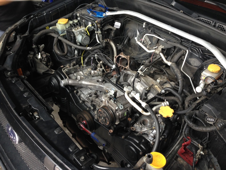

Ну вот мы и снова в строю.
В первые, решил что-то сделать неспешно, тщательно обдумав и посоветовавшись.
Блок собран на ковке Manley 99,75 шатунах H-Beam и колене 12200AA330. Все остальное – стандартный джентельменский набор.
Из полезностей, поставили теплообменник 21311-AA120 и насос 11мм от GRB. Также убрали экологию.
На данный момент имеем «крепкий» низ, который ждет «вдувательный» верх.
Спасибо большое всем кто принимал участие, и наставлял на правильный путь:speed-rs, MishaGRB, ОлегБ, Андрюхе собравшему все это дело в кучу. И конечно-же большое спасибо коллективу Premier Motorsport за проделанную работу.
