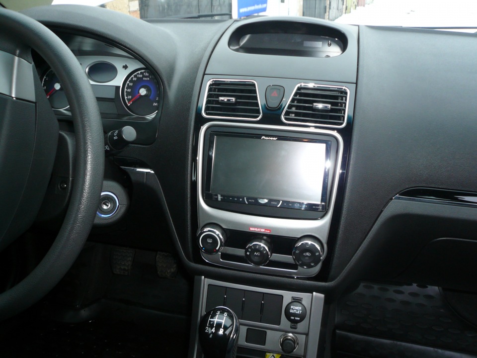

На плановом нулевом ТО решил установить автомагнитолу. Попросил, чтобы мне установили только штекер, который я и сам мог бы установить, но гарания не позволяет вроде как самовольнго вмешательства в автомобиль.
Сервисмены настояли на том, чтобы полностью установить магнитолу, что у них не очень получилось, а именно вырезать штатную заглушку под магнитолу.
В итоге все сделали как я и хотел, проложили провода и вывели штекер, все остальное доделывал самостоятельно.
Вот что получилось…

а фотки вырезанной рамки есть
Это стандартная 2-din магнитола? Т.е. любая универсальная 2-din магнитола должна влезть в отверстие?
Конечно)))
чую тоже этим займусь
Напиши пожалуйста размеры лицевой части
Ну наконец хоть ктото врезал 2 дин в заглушку ))) расскажи как вощла магнитола н место, без проблем? и как отверстие вымерял? оч плз расскажи
Руками))) Выпилил из заглушки
Как рамку сделал?
Отпишись со временем как магнитола себя показала

воооот…
я теперь знаю на что менять штатную магнитолку…
скажи пожалуйста модель пионера и сколько он дюймов!:)
Pioneer AVH-3400DVD
7 дюймов
Отличный выбор! Никакой штатник рядом не стоял ни с пионом ни с альпом!) кстати, что за пион? 3400? Или на 8400 не поскупился?
Поскупился )))
да и Bluetooth мне не нужен
Все равно очень хороший выбор
Спасибо!
Приятно сделано! +1
Спасибо !
Целый день на работе старался
