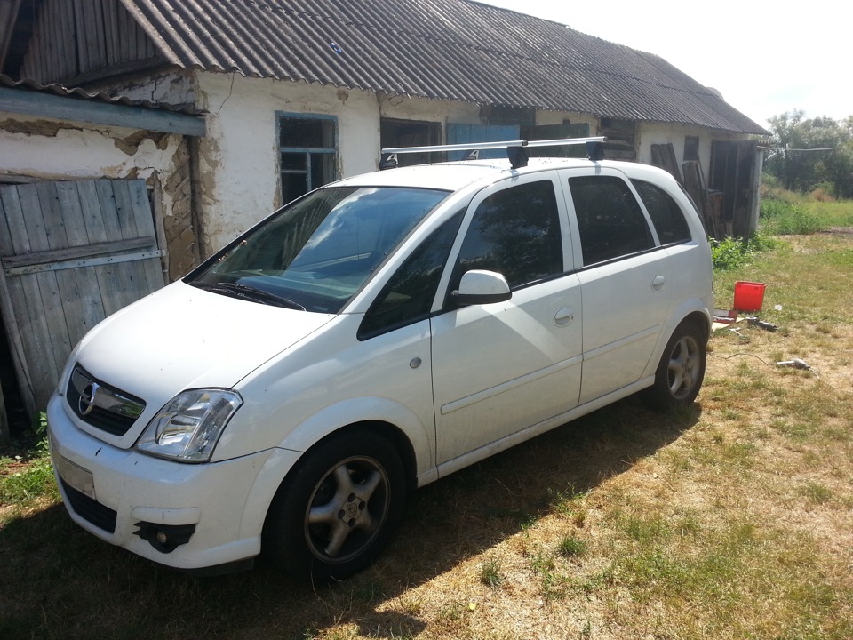

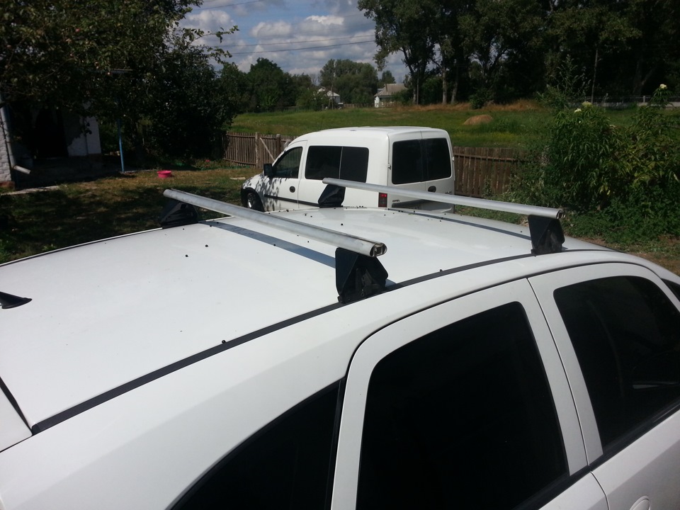

На этих выходных наконец-то мы поехали на дачу двумя машинами и я реализовал давнюю идею — багажник на крышу.
Предыстория такая: в 2011 году кум привёз багажник на комбик, оригинальный опелевский съёмный багажник с креплениями. На вид такой-себе, невзрачный с облущившейся краской. Как говорят — "дарёному коню в зубы не смотрят", а доскам всё равно на каком багажнике их везут. Так и валялся в гараже, использовался на комбике пару раз.
Продав кадет я понял, что багажника на мериву у меня нет. Не на чем привезти велики, не на чем возить длинные предметы, что иногда нужно. Поиски в интернете дали не очень радостные результаты — цена самого дешёвого, но на вид хлипкого 560 грн, а нормальный 2000-3500 грн. Можно было бы купить такой багажник, но при использовании два раза в год в лучшем случае как-то дороговато выходит…

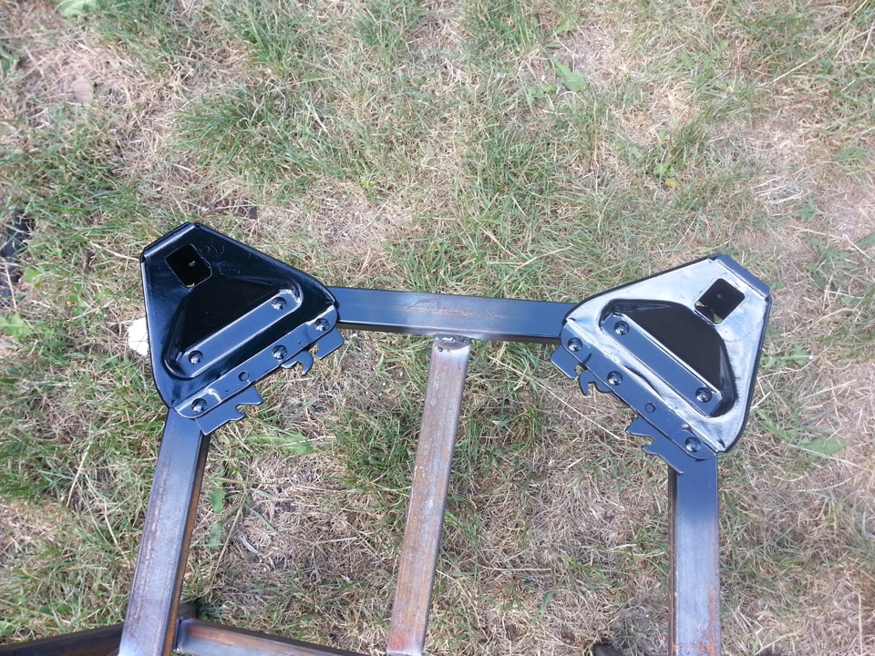

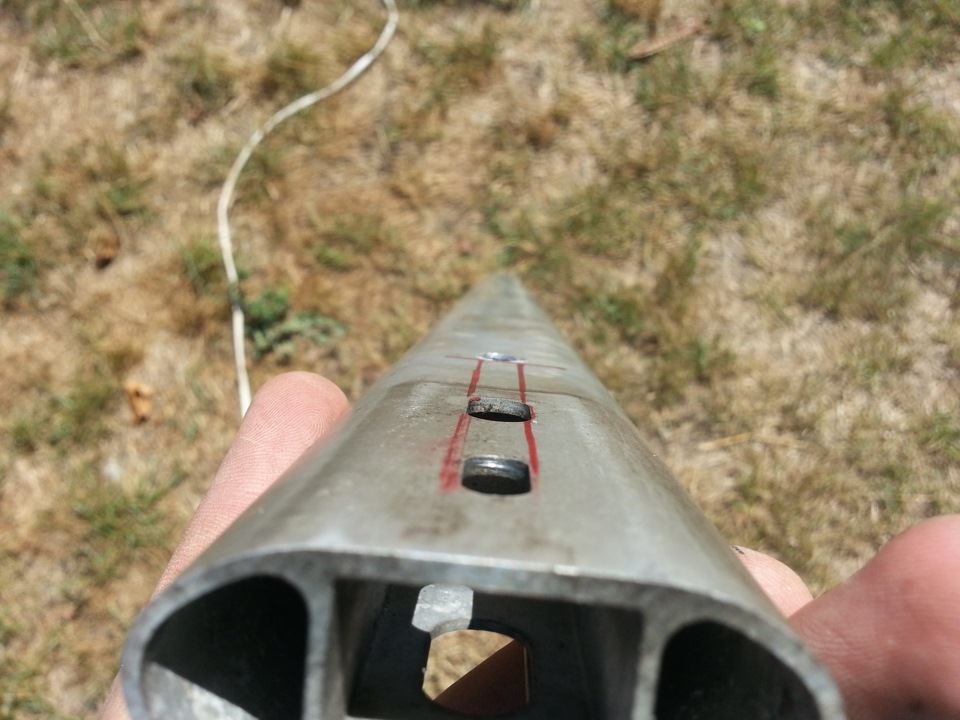

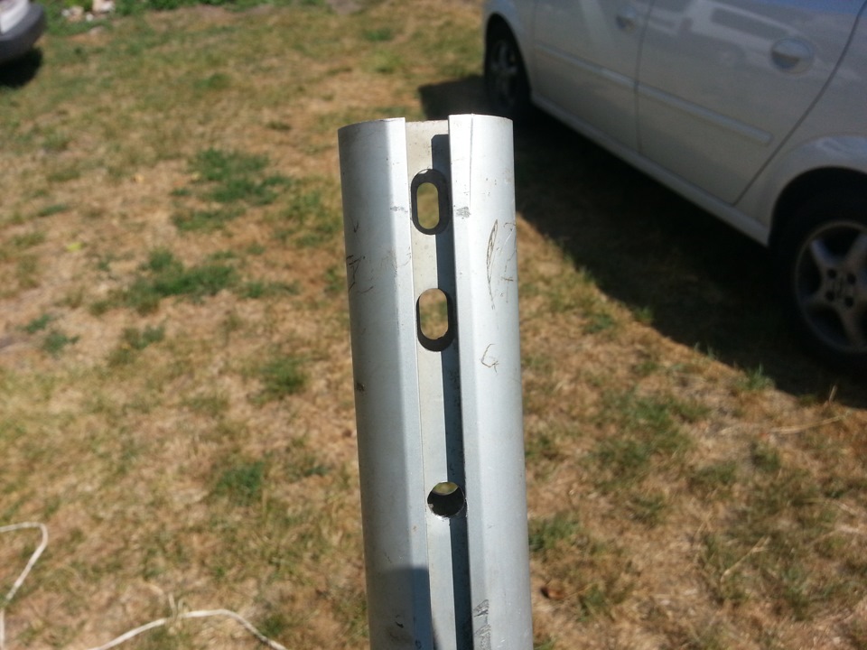

При обходе магазинов обнаружил, что крепления с комбиком одинаковые. В гараже примерил — багажник фиксируется в меривовских креплениях, но у комбика креплениия установлены примерно на 10 см шире. Нужна модификация, да так, чтобы можно было использовать багажник на обоих машинах.

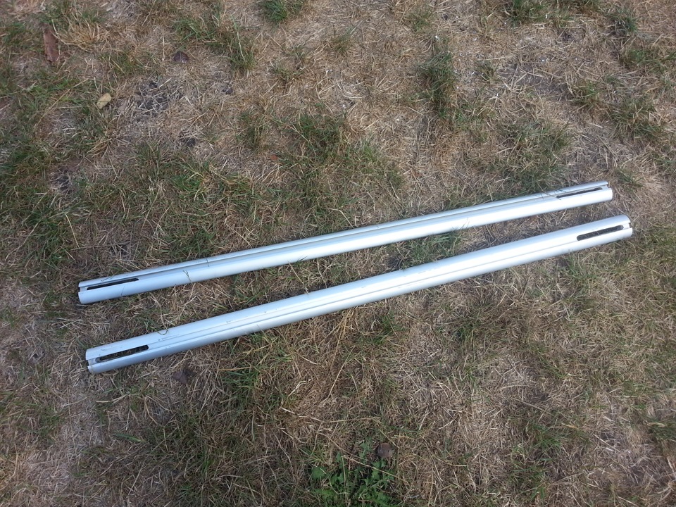

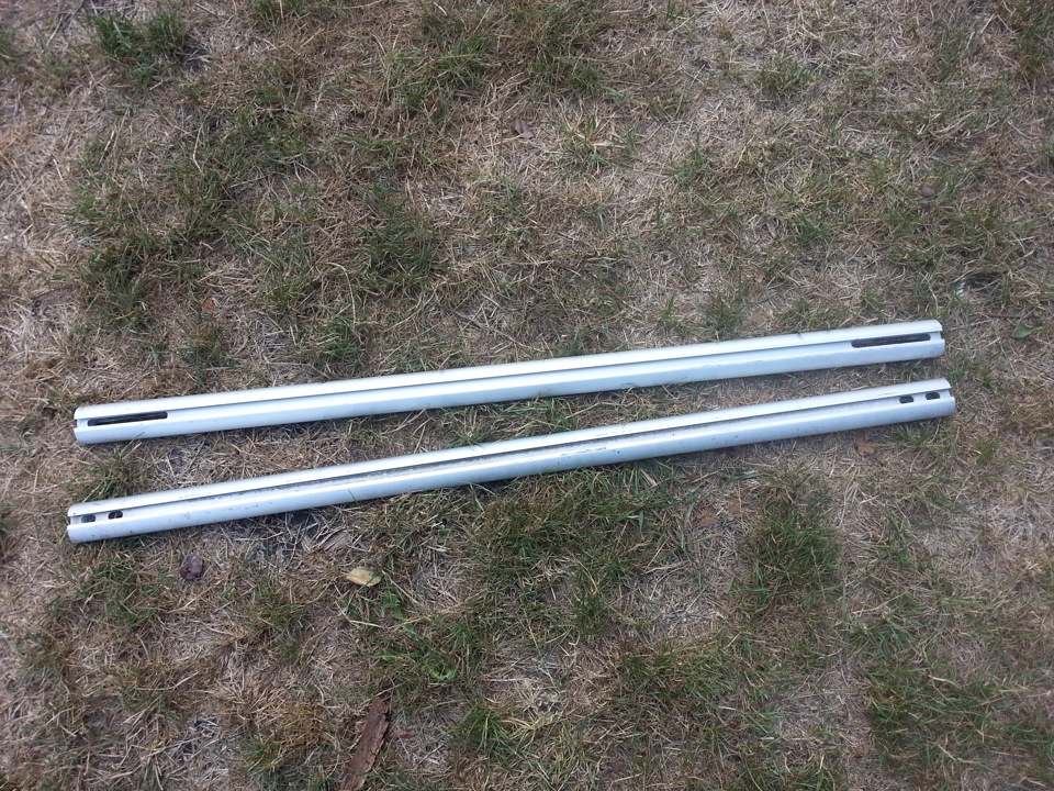

В общем, разобрал я этот багажник на даче, поигрался… 30 минут раздумий и измерений, 15 минут работы дрелью и болгаркой и багажник превращается… В общем, у меня теперь есть багажник — в крайних наружных положениях для комбика, в крайних внутренних — для меривы. Снимается руками, но для надёжного крепления желательно подтянуть шестигранником перед фиксацией. Во дворе на машине хранить не планирую, ставится будет только по факту перевозки. Попутно всё вымыл, почистил, прогнал резьбы, покрасил, смазал.

Только без заглушек на торцах как-то не очень смотрится. Он такой и был?
Такой и был. Без пластика и с облущившейся краской на креплениях. Зато за спасибо и отличный противоугонный вид) Мне такой видок не нравился и я его облагородил. Алюминий почистил цементом с водичкой, поперечины блестят на солнце как новые.
Для груза всё равно на чём его перевозят, главное, что у этих поперечин жёсткость выше, чем у профильной трубы 20x30.
