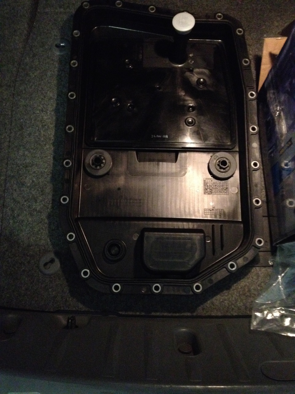

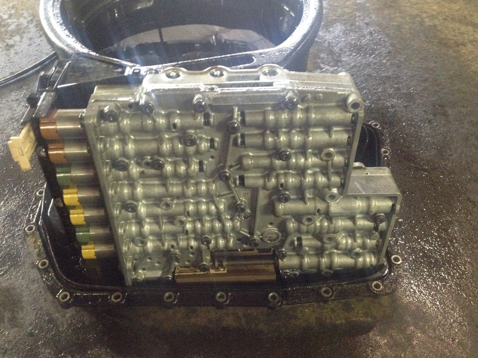

Вот и настала моя очередь махнуть жижу в коробке на пробеге 120тысяч.

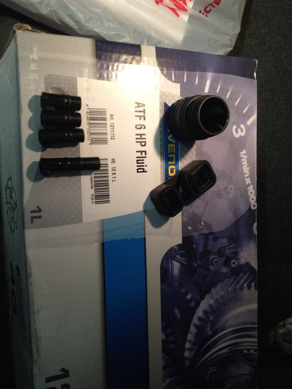

Купил поддон акпп
Четыре резинки
0501 319 279 2-шт
0501 319 280 1-шт
0501 319 281 1-шт
адаптер "очки"
0501 215 783
втулку разьема
0501 216 272
и восемь литров масла равинол
4014835732711
Приехал все к тот же сервис где и менял прокладку картера и сальник колена.

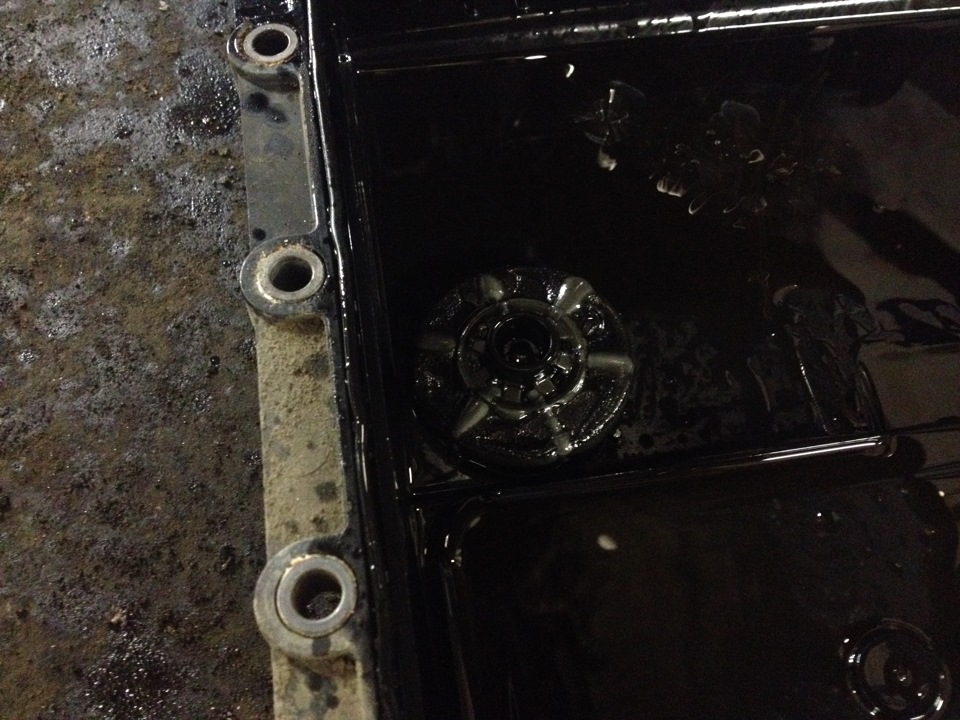

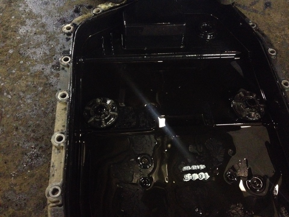

Тьфу тьфу тьфу не чего не штатного не произошло, старые магниты были даже меньше засраны чем на предыдущей машине с аналогичным пробегом
Что бы поменять четыре уплотнителя (которые со временем не плотно прилегают к мехатронику) нужно его снять
Вообщем писать то больше не очем.
Собрали все обратно, зали масло по уровню, завели, пощелкали по всем возможным вариантам "D R 1 2", долили до уровня, подключили комп и там указали что была замена масла.

А поддон обязательно менять?
Спасибо за партномера всего что нужно!
Там в поддоне фильтр стоит. Если меняешь масло то и фильтр необходимо махнуть так же как и в моторе.
А я думал, что фильтр это номер 4.
www.elcats.ru/bmw/Parts.a…T=GA6L45R+МАСЛЯНЫЙ+ПОДДОН
Ссылку что ты дал там коробка другая. Может у тебя GM?
Глупый может вопрос, а где посмотреть какая коробка у меня?) только через Софт и шнур?
ну либо по вину понять, либо через софт (но честно не помню где там пишет), либо на подъемнике на коробку посмотреть, там на коробке шильдик всегда стоит.
Нашел у меня другая, все верно. Как на первой ссылке GA6L45R на полный привод только
видишь как хорошо. так что мои номера скорее всего тебе не подойдут. хорошо что не купил )

Честно говоря я бы масло залил обратно.
Почему?
Количество графита на магнитах смущает.
Это еще немного, да и выработка почти всегда есть, а вот если бы стружка была, тогда да.
У меня на предыдущей 46 было еще больше. Я менял дважды, до меня меняли и бегает еще с пробегом уже 240
А на 46-ой какая коробка стояла?
GM
Ну а тут нежный ZF. Не знаю, я бы наверное крепо призадумался, если бы это увидел.
А ты же дважды уже менял?
Первый раз на 157 000 :))
Только забыл очки и резинки. Втулку и так не надо было — сухо.
Во второй раз исправился :)
И в первый раз что у тебя на магнитах было?
b-a.d-cd.net/33446d8s-960.jpg
Так столько же ))
Как будто моя фотка ))
Себе то панику не наводил?
Ну если это «столько же», то я умываю руки.
просто так кажется что больше, на первой фотке по правой я пальцем провел и размазал. а так одинково что справа что слева. )

А 4 резинки куда ставятся? Есть их номера? Во всех темах что читал меняют только очки, поддон и втулку, иногда еще болты. Про резинки первый раз у тебя увидел…
номер 5, 6, 7
www.elcats.ru/bmw/Parts.a…+ДОПОЛНИТЕЛЬНЫХ+ЭЛЕМЕНТОВ
можно купить в zf (там дешевле, а качество тоже)
0501 319 279
0501 319 280
0501 319 281
Спасибо. Их обязательно менять? Как я понимаю для замены остальных элементов мехатроник снимать не надо?
они в сумме стоят косарик, и соединяют мехатроник с коробкой. при снятии мехатроника они идут заподлецо с коробасом, новые чутка выпирают. как объяснили сервисмены, из за того что они со временем сжимаются, масло немного подтравливает с них, из за этого могут быть небольшие пинки.
если уж лезть менять масло, то поменять их + еще пол часика (заодно и старого масла больше стечет)
две остальные резинки меняются без затрагивания мехатроника

Очки без снятия мехатрона научите менять, позязя)
Блин точно, тупанул ))
Сколько масла в итоге влезло?
