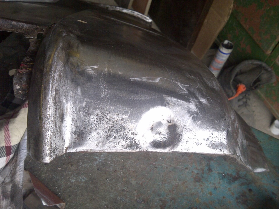

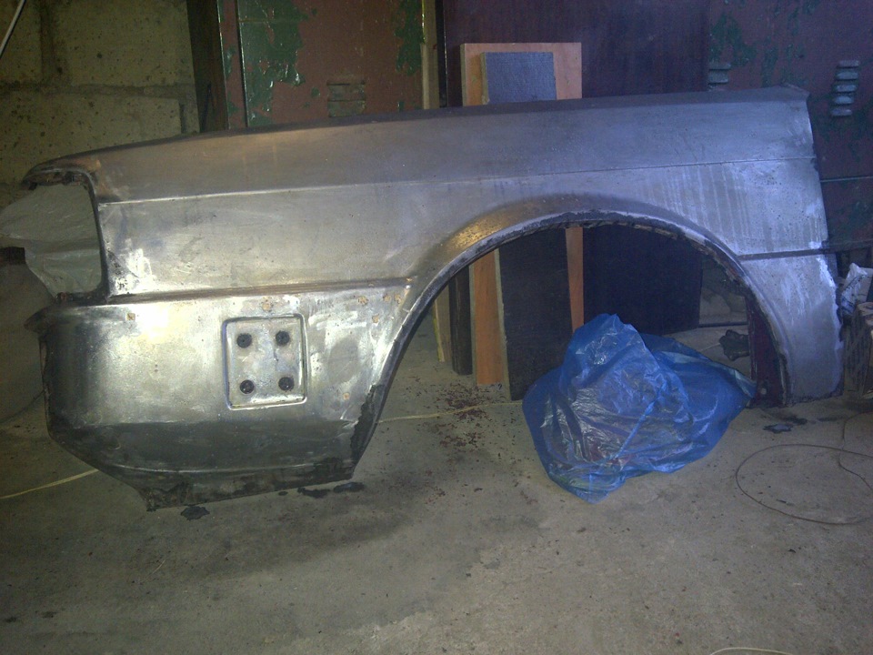

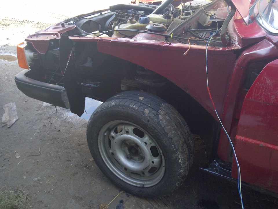

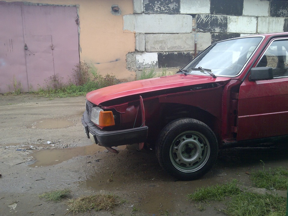

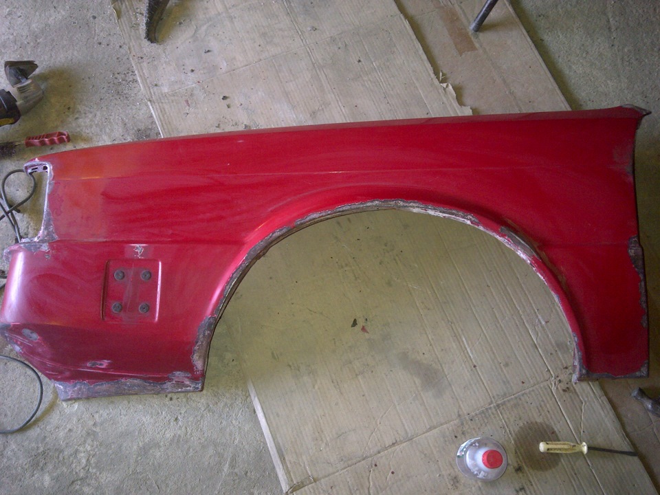

Как писала ранее, пострадал в дтп поворотник и при его замене, я обнаружила, что крыло сильно погнило(( Что удивительно, второе крыло без единого жучка, хотя устанавливались оба одновременно новыми около двух лет назад…
Думала отдать на перекраску ребятам сведущих в этом деле, но звезды не сошлись

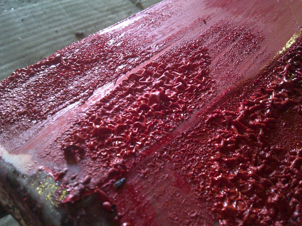

и сделала я это сама колхозным ужасным образом, баллончиками. Так что можете меня закидывать гнилыми помидорами, но дело сделано и лучше не закидывайте. Честно говоря меня очень расстроило качество материалов. Особенно краски, но опять же поздно.

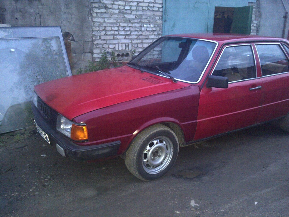

Да, по поводу цвета сильно не удивляйтесь))) Это типа сюрприз был) Дело в том, что это родной цвет автомобиля и я хочу видеть его весь в таком цвете.
А тем временем такой вот монстрик разъезжал по Москве, шокируя людей)))) Боже, они чуть ли из окон не вываливались…

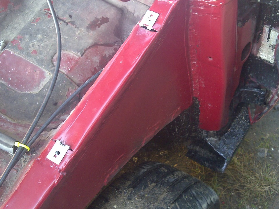

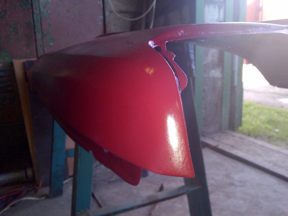

Покрасила под крылом цветом

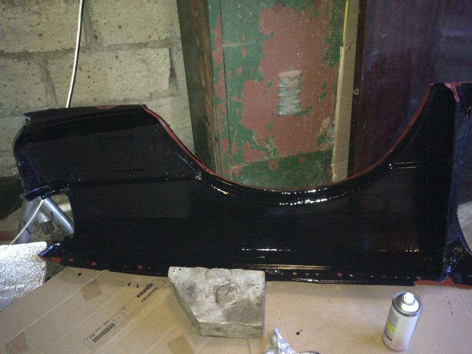

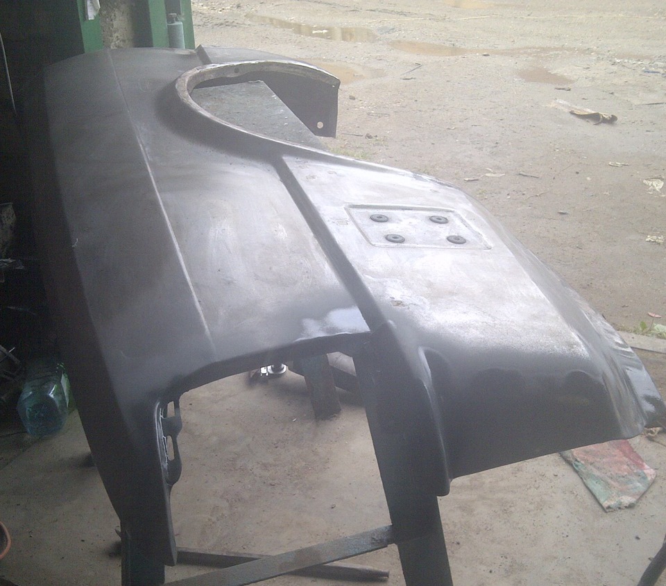

В области подкрылки покрасила чем-то защитным черным пользуясь случаем
На самые болезненные места нанесла цинковый грунт

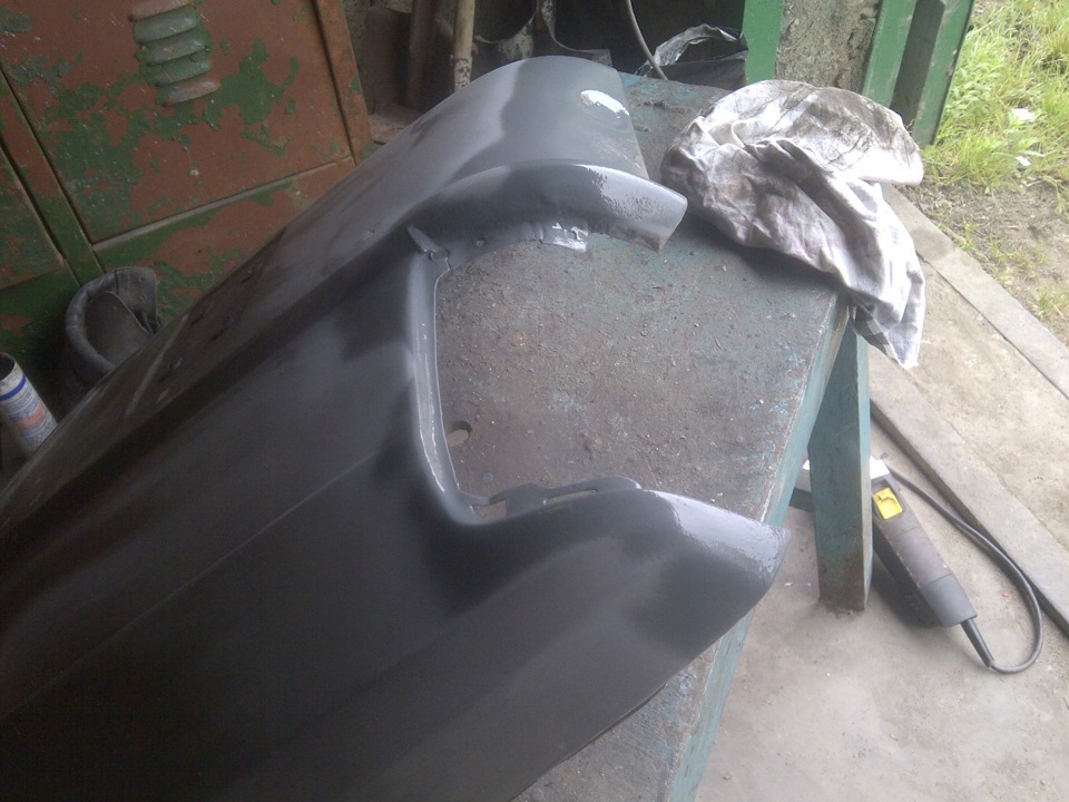

Сверху обычный грунт
С другой стороны той же краской, что и в области подкрылки

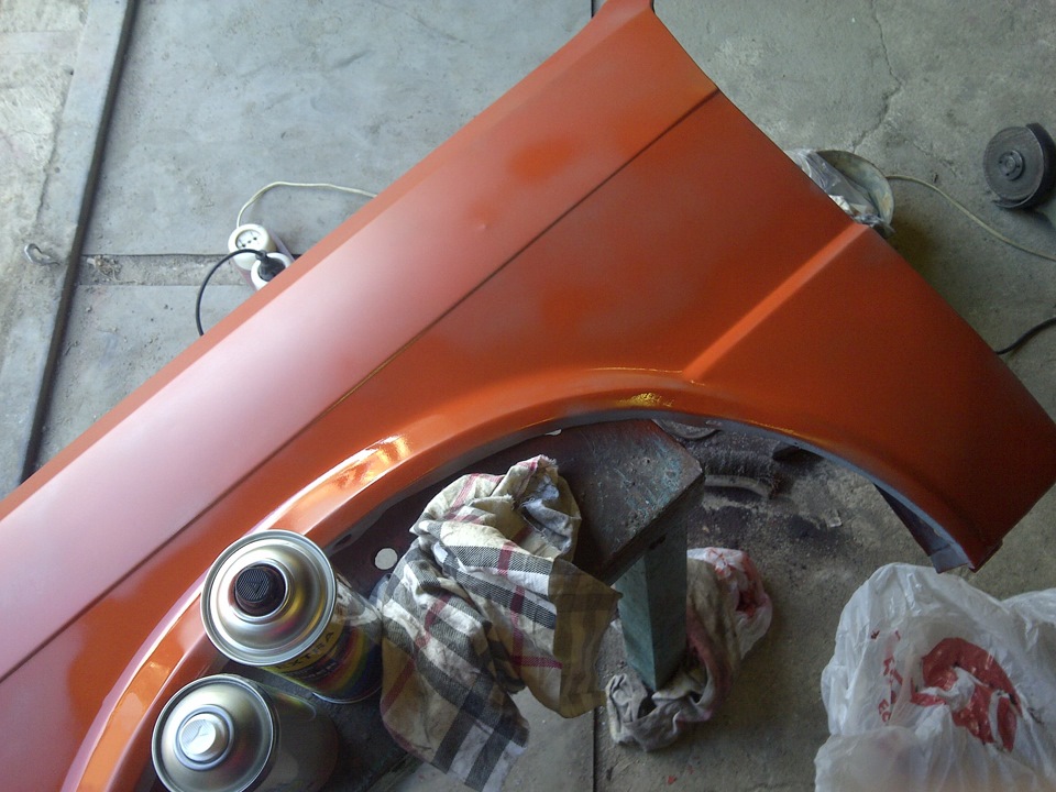

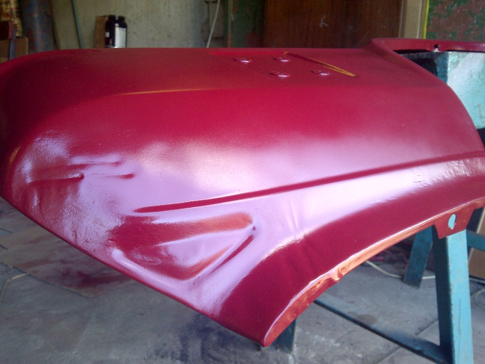

Ну и сам цвет, ТА-ДАААА:
Ну как-то камера по-моему не очень правдиво передала. Весь ансамбль покажу, когда отполирую крыло. А то матовое — не красиво.
Вывод: цвет мне нравится, моя работа мне тоже в целом нравится, качество материалов — совсем нет.
И, наконец, результат, оцените разницу в цвете

Крыло легко снялось? Оно же ещё приклеено на герметик на заводе.
в моем случае видимо уже не было герметика
чем это ты краску так сняла?
какая-то химия кажется body для снятия краски

спасибо)) та, которая светлее и ярче, которой основная часть кузова облита — тоже мобихил. сама краска хорошая, но покрасили мне ужасно и не полировали после покраски, так что получилось очень плохо(( А вот новая темная не помню как называется, но ее качество разочеровало, по крайней мере из баллонов
Если на фотке в баллонах она, то это что то типа KUDO, редкостное уг…
да, она мелькает на фотках, но по-другому как-то называется. да, мне тоже показалось уг. усилий вложено немеренно, а результата 0

А не так с качеством материалов?
спасибо)) да краска странно ложилась как-то. и очень большой расход ее пошел. получилось очень матово, хотя слой приличный
Укрывистость краски если низкая то и расход будет огромный))
Кстати использовал краску с баллонов при моделировании… Без лака она не блестит как хотелось бы(( Полировать не пробовал!
да, насчет лака тоже можно подумать

Малиновый чтоли? =)
скорее бордовый. как-то не понятно на фото вышло, но цвет значительно по темнее того, что был

для первого раза нормально, но полироваться краска с баллона я думаю не будет
совсем никак? там слой хороший. или лучше даже не пробовать?
думаю пробовать не стоит, сделаешь хуже, краска же акриловая была? акрил полируется не самым лучшим образом, а с баллона, так тем более.
чет не помню точно. грунт акриловый, надо посмотреть на краску))
