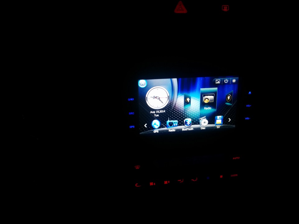

Ну вот дождался я своих ништяков с aliexpress) И сразу их установил) Пришла магнитола 2din с навигацией и камера заднего вида. Покупкой очень доволен, свою цену полностью оправдывает. Доставка бесплатная, обещали доставить за 45 дней. Когда через 20 дней принесли извещение я был в шоке… Звук по сравнению с моей старой Supra отличный. А теперь про установку. Сначала мне пришла камера, я не стал ждать магнитолу и занялся её установкой. Устанавливается она взамен плафона освещения номера, полностью повторяя его функционал (диодная подсветка). Стандартный разъём отрезаем, приматываем питание подсветки к проводам. В бампере протаскиваем провода в багажник и запитываем камеру от лампы заднего хода. Так же к плюсу от заднего хода подключаемые проводок, который идёт с видеокабелем. Сам видеокабель тащим в порогах к панели. На этом и закончил. Через 2 дня пришла магнитола. Сразу занялся установкой. Как только снял свою магнитолу, сравнил разъёмы. И не зря… На вид они одинаковы, но! Там были перепутаны местами постоянный плюс и масса. От переплюсовки хорошего было бы мало… Переделал разъём, подключил, все работает)
Видео кабель подключаем к тюльпану камера, а провод идущий с ним к проводу back. Это нужно для авто включения камеры при включении задней.
Все работает чётко. Провод ill разъема запитываем от габаритов, подсветка горит только при их включении. Занялся проводкой gps антенны. Она магнитная, желательно выводить на потолок. Идеальное место — центральный плафон освещения.
Откручиваем его, устанавливаем антену, проводим её по левой стойке к магнитоле. Все работает) сигнал отличный) Крепим магнитолу с помощью кронштейнов к центральной консоле.
Для этого разбираем весь пластик, с водительской и пасажирской стороны, так как консоль пришлось снять, кронштейны не подходили. Но все это стоит того)Доволен как слон)

Как навигация работает?
Отлично) магнитола на виндоус мобайл, навигация стоит igo. При желании можно поставить навител и сити гид, но мне хватает)
