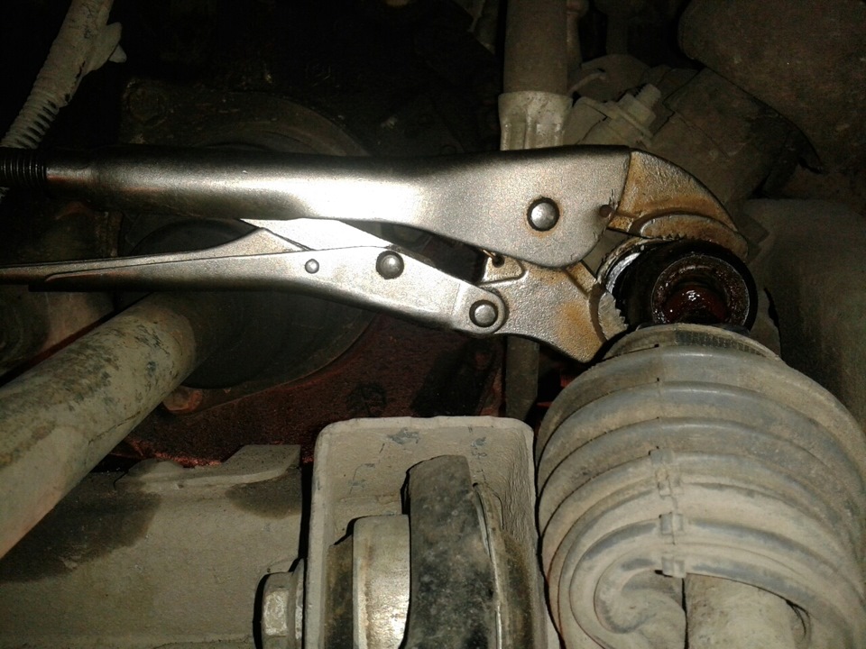

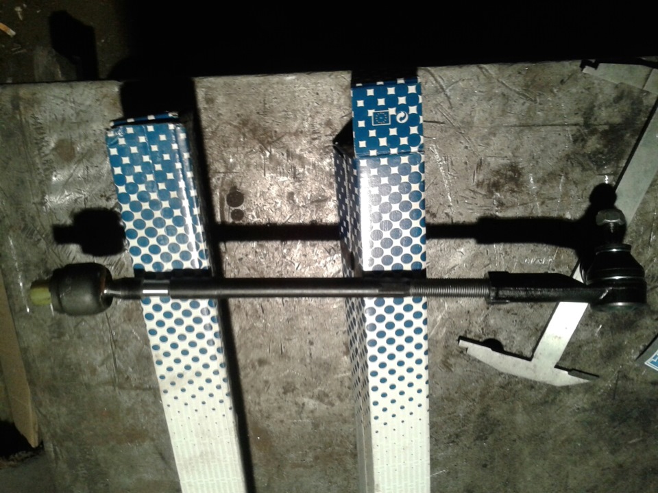

Так как планирую ставить новые тапки решил привести в порядок ходовую.2 тяги и левый наконечник.
Без чудо ключа, по моему, вообще не реально заменить тяги. Фрезеровки под ключ нет, усилие на раскручивание большое так как садил на резьбовой фиксатор. Так что дай бог здоровья человеку придумавшему этот инструмент.

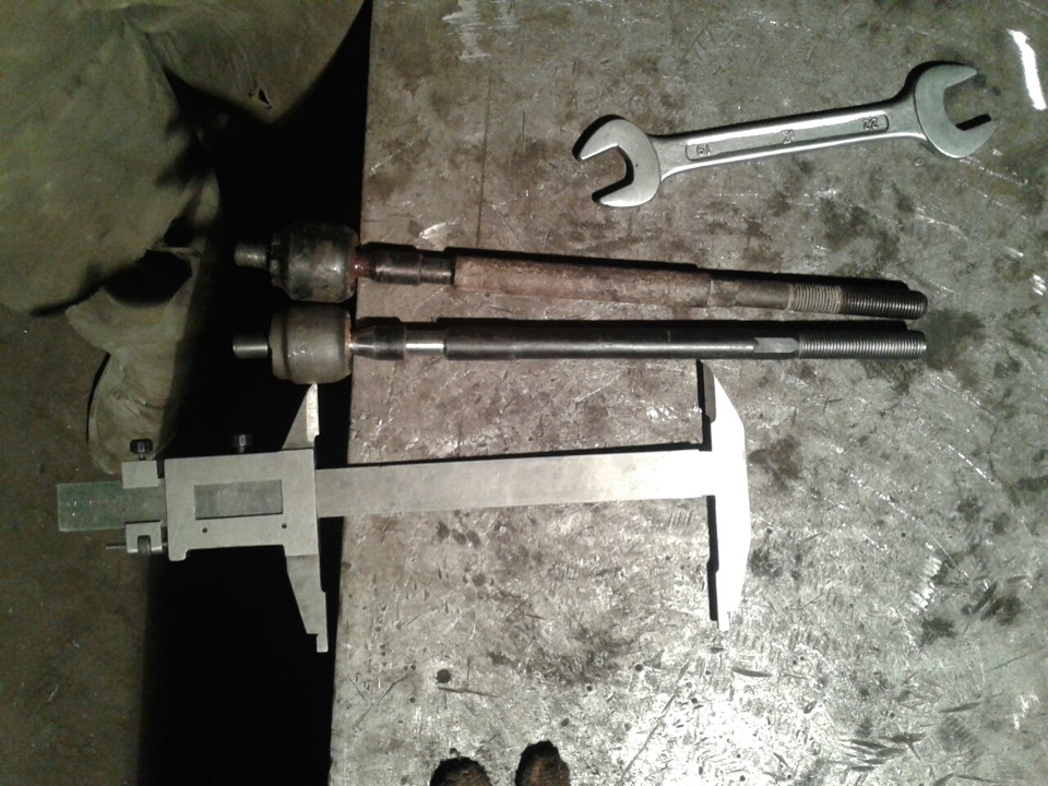

Что б хоть приблизительно выйти на нужное схождение, переносил длины штангелем.
Вся работа заняла примерно 2 часа с перекурами.

Хоть убей не помню, но что то из дешевых
какая фирма запчастей?
