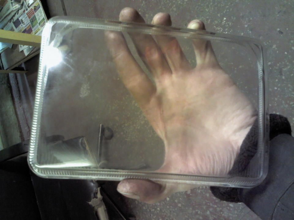

Ну сообсвенно о линзах которые давно у же приобрёл, но всё как обычно затигивается на долгое время. Основной из поставленых задач было шлифование сёкл! В принипе ничего сложного нет, но как обычно всё бывает- это через жопу. Если кто задумает такуеже штуку, то мой вам совет:

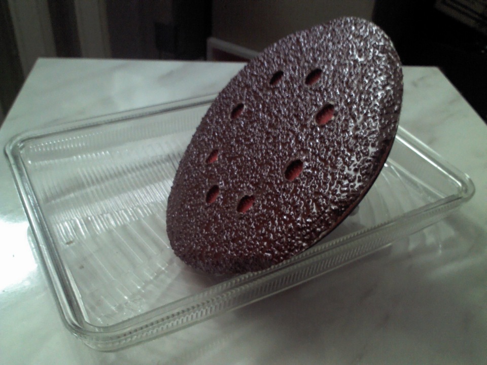

3. Стёкла уже сняты или куплены новые. Советую сделать рамку для стекла, которую можно былобы зафиксировать (зажать в тисы).
4. Есть время всё обдумать и остановится!
5. Берём дрель или болгарку (я использовал дрель), покупаем круг для дрели на липучей онове для аброзивных кругов. Также покупаем абразвные круги на липкой основе, зернистоть сильной роли не играет, начинаем с крупной, заканчивам мелкой, вся философия. Первый раз я использовал зернистоть (28,60,150,220,500,1500р). Второй раз (40,80,220,500,1500р) разницы нет!
6. Первое правило можеш больше не читать, ты сделал свой выбор!
7. Позаботесь о своём здоровье! При шлифовании используйте средства индивидуальной защиты (марлевая повязка, распиратор).
8. Свойства стекла: стекло долше нагревается чем металл, и долше остывает! Следите за температурой стекла! Под стекло я ложил поролон смоченый водой, для оклаждения стекла, переодичики подлевая воду на паролон.
9. Если вы курите, то здесь как никак это кастате. При шлифовке делайте больше перекуров, так что запаситесь сигами!
10. Не торопитесь! Тише едеш-дальше будеш, здесь реально работает это!
11. Да забыл ещё, так у оки стекло маленькое и сферическое, то купленую насадку для дрели я уменшал на токраном станке, если дома такого нет, используете лобзик, иначе большой насадкой вы очень долго будите пыхтеть!
12. Когда вы уже сломали не сколько стёкл, к вам уже приходит опыт, наблюдающие за вами уже звонят в скорую. Пришло время использовать притирочную пасту для клапанов (алмазная), на носим на паролоновую насадку и по старой схеме. Потом одеваем на неё войлок и опять по старой схеме. Повторяем пока не надоест. (следим за температурой, курим).
13. Нуу вот вроде и всё, ниже фото.
