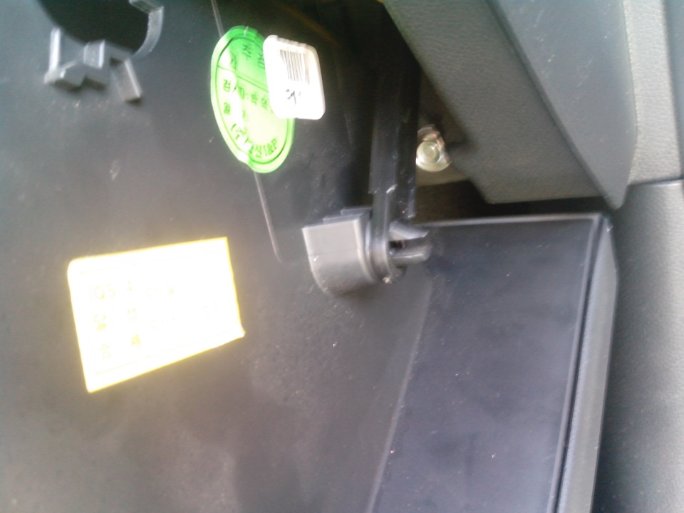

1. Открываем бардачок.
2. Изнутри выкручиваем против часовой стрелки два крепления с обеих сторон.
3. Откидываем снаружи бардачка с правой стороны упор.
4. Опускаем бардачок вниз.

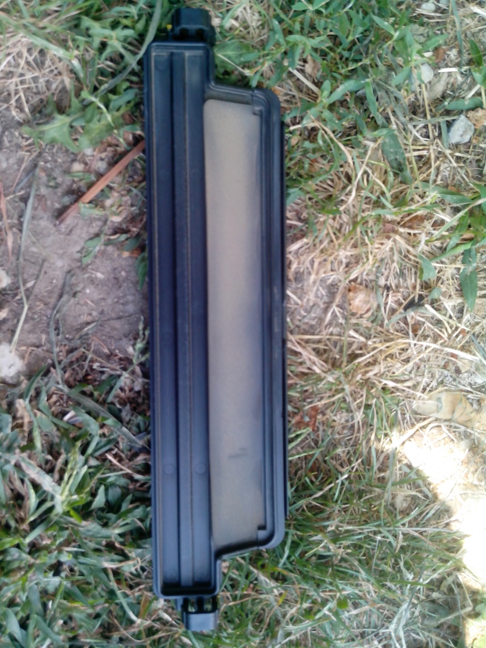

5. Сверху установлена заглушка фильтра, по краям заглушки необходимо сжать крепления и потянуть на себя. При желании заглушку можно протереть тряпкой, очень пыльная.
6. Вытащить старый фильтр (Запоминаем куда указывает стрелка нарисованная на фильтре)
7. Установить новый.
