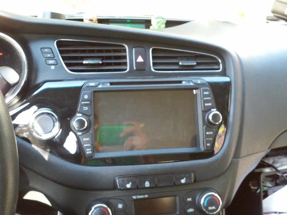

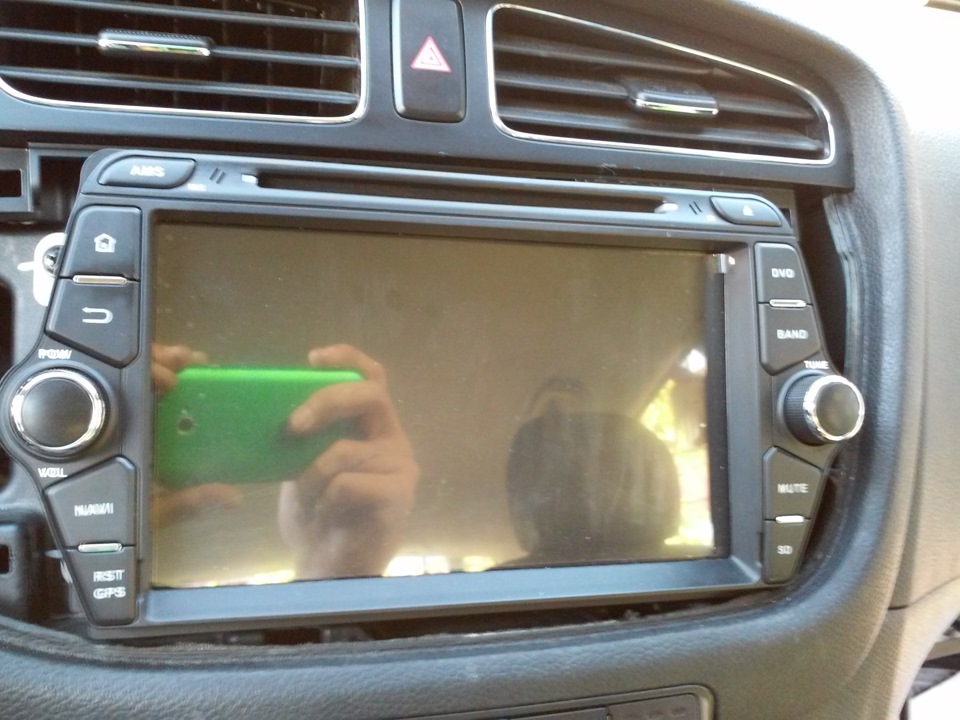

В связи с недавними событиями, надо было менять магнитолу, и тут как раз вышла на андроиде шустром, решил заказать.
О магнитоле:
DVD-плеер, Bluetooth, Встроенный GPS, CD-плеер, мобильный телефон, MP3-плееры, радио-тюнер, сенсорный экран, ТВ, IPOD, Bluetooth, Aux In, GPS, радио
Разрешение:
800*480
Медиа Форматы:
CD, DVD-RAM, Video CD, Mp3, Mp4, WMA, JPEG
Размер Дисплея:
8"
Вес:
3.5 кг
Android 4.2.2
двухъядерный процессор
В комплекте:

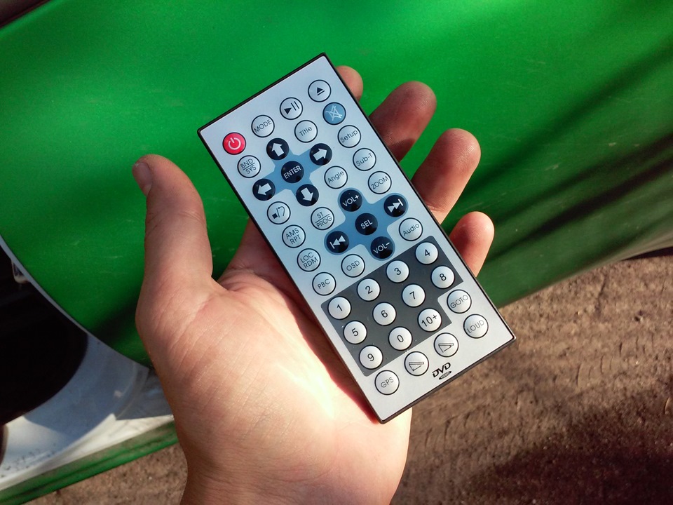

Пульт дистанционного управления (но там почти ничего не работает)
GPS антенна
карта 8 Гб

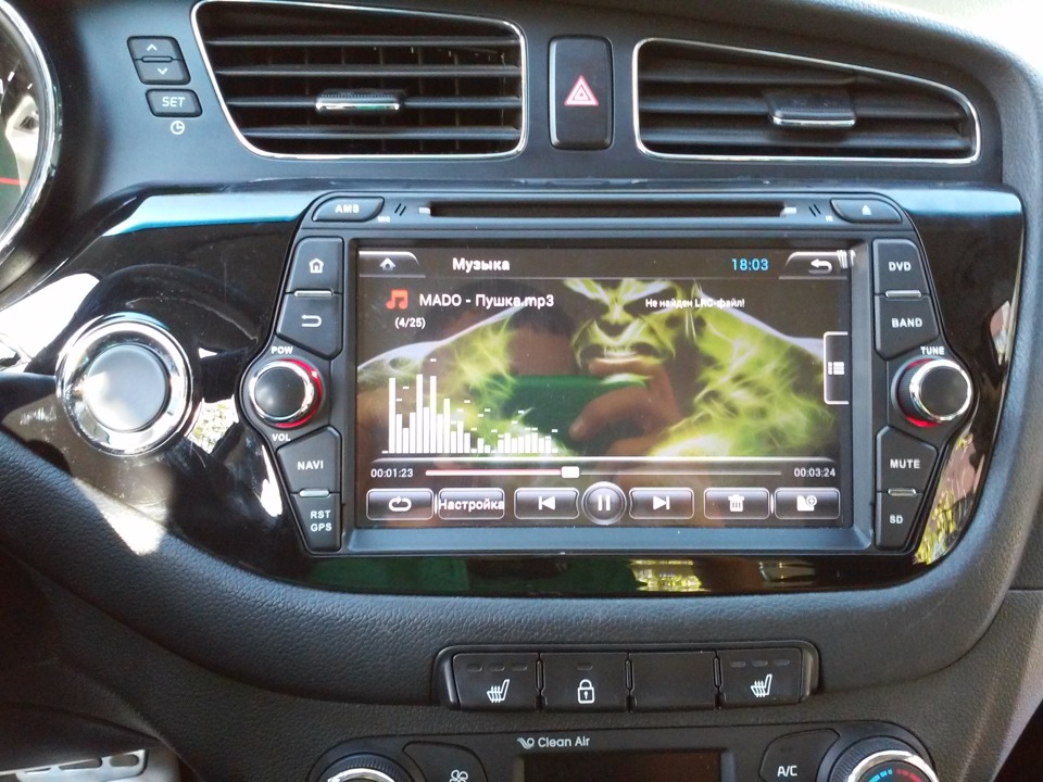

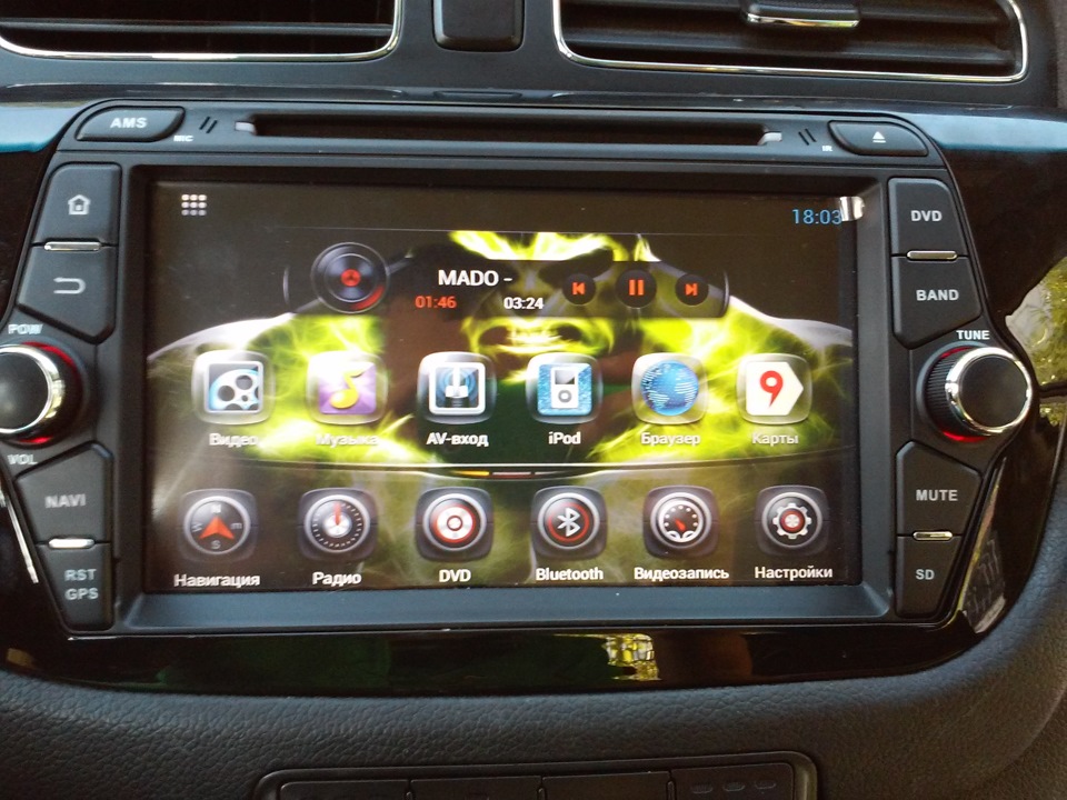

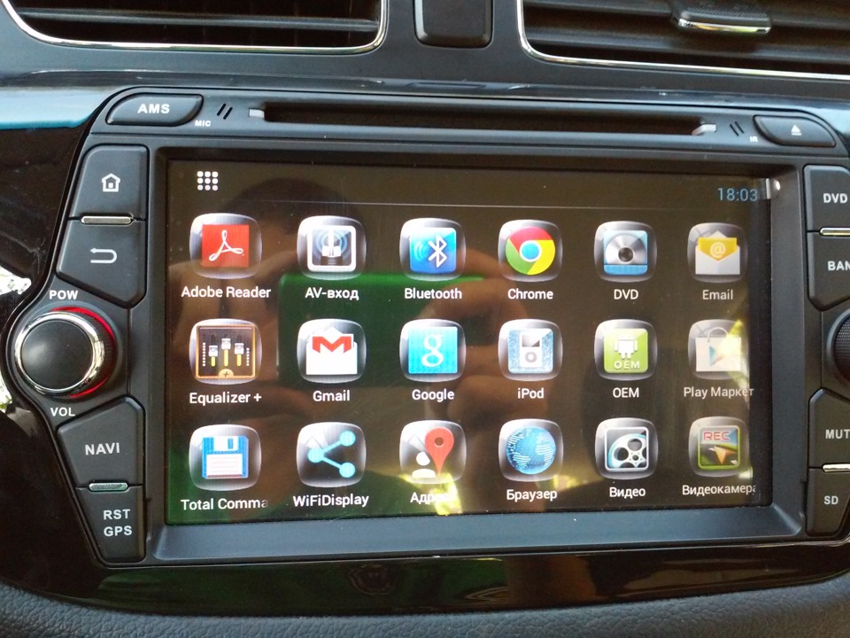

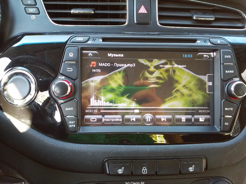

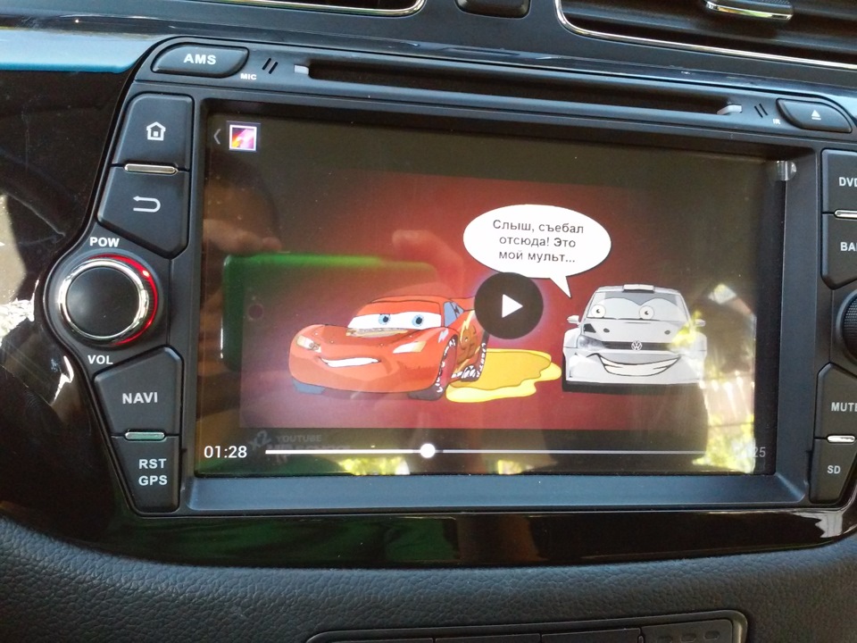

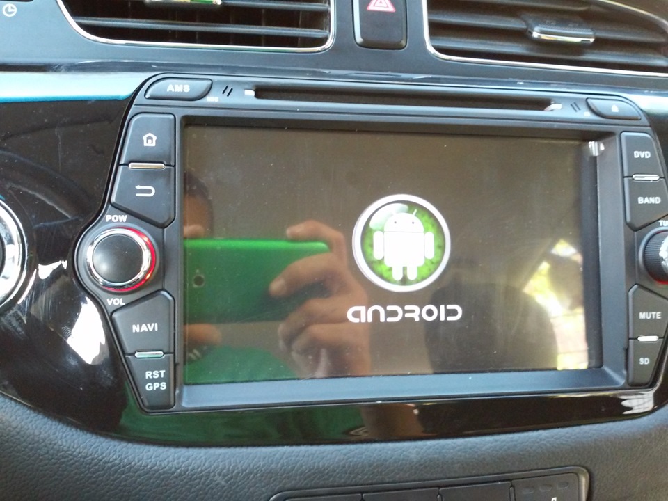

Первые впечатления :
Андроид очень понравился, шустрый, как на телефоне прям.
Звук намного четче штатного, хотя пока не такой громкий(устраним шумкой дверей и новыми колонками)
В дальнейшем:

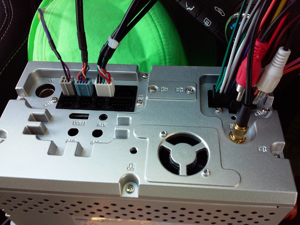

подключить все функции к штатным местам, микрофон, юэсби, аукс, айфон, камера заднего вида.
Изменить цвет кнопок как во всём салоне

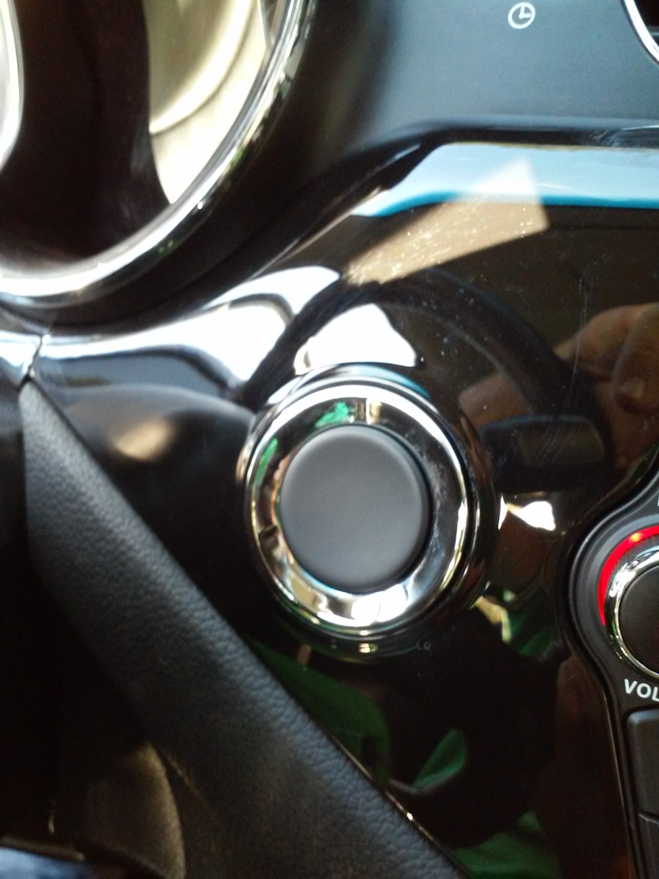

Заделать заглушку от кнопки .
Некоторые провода даже не знаю зачем( тормозной провод, освещение провод, реверсивный провода)
И главное — рулевое управление полностью функционирует…

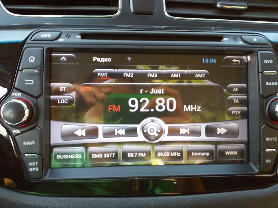

Привет, на днях поставил такую же, заметил что радио не устойчиво работает, часто какие то помехи у тебя как с этим?
ППривет)я им не пользуюсь)

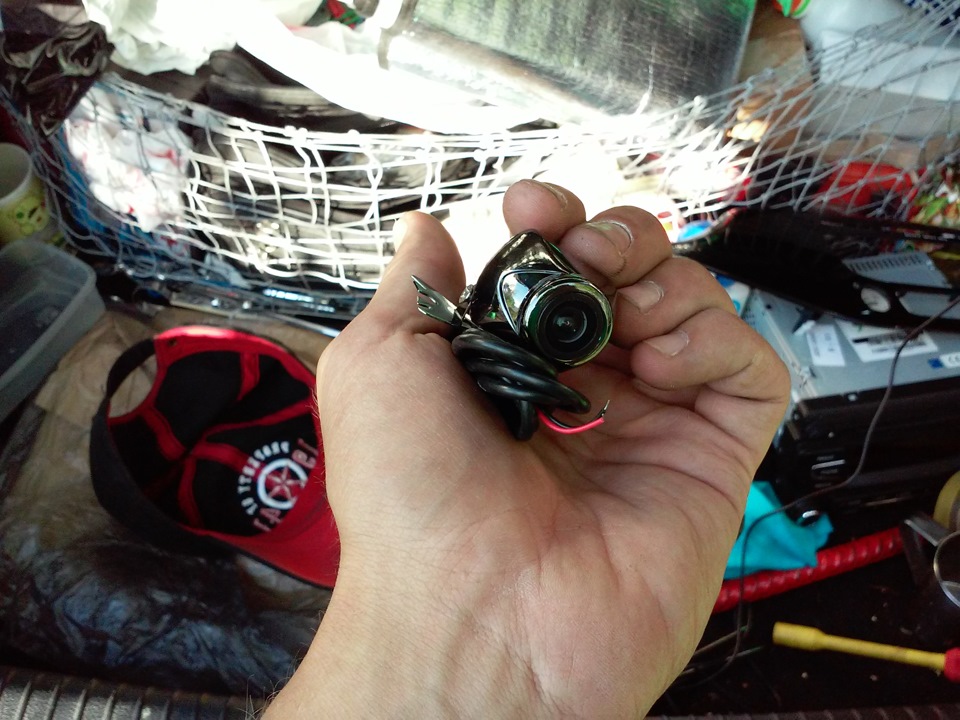

Камеру неудачную купил.

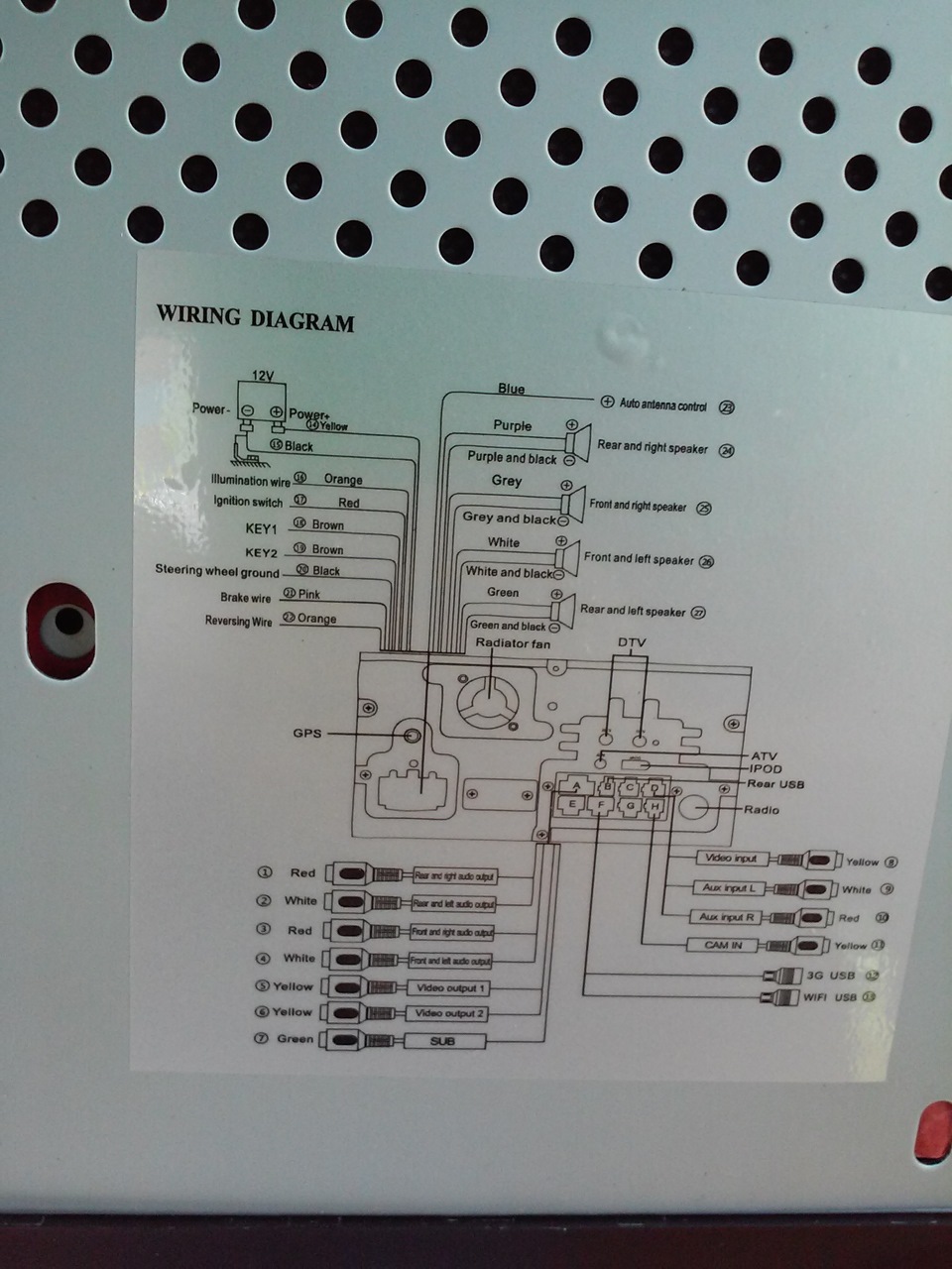

нее, похоже нет, только на саб выход или я не понимаю глянь на схеме в левом нижнем углу выводы

Здоров! а камеру отдельно (10$) у того же продавца купил? и как она по качеству, хотелось бы узнать.
Тоже собираюсь взять, крутая вещь! мне как раз её не хватало, возможно и дтп не случилось…
нет не от него, отдельно
1 — провод на ручник, ставится для безопасности, запрет на проигрывание видео(сужу по 2 дин магнитоле)
2 — провод подсветки магнитолы (при включении габаритов тусклее горят кнопки мафона)
3 — провод для включения задней передачи (режим работы камеры заднего вида)
не успел)
zamtumen
спс) насчет третьего, там же отдельный провод для камеры, или ты имеешь ввиду для плюса камеры?
Плюс с включенной передачи, при появлении плюса на магнитоле будет включаться режим показа изображения с камеры, т.е. плюс нужен на саму камеру(обычно с лампы заднего хода) и плюс на магнитолу, чтоб включался режим воспроизведения изображения с камеры
ок спс)
на мафон проще взять с порога(обычно водительский), посмотри цвет провода который приходит на фары и найди его в проводке, лучше проверить потом контролькой)
ок
ExCeedhulk
ок спс)
По поводу камеры, есть такая мысля (судя из распиновки разъема С, которую посмотрел у seregaJD что №3и4 это тюльпан(видео с камеры)
№10 — плюс постоянный (хотя можно попробовать спарить с №12 и прицепить на + заднего хода)
№11 думаю понятно))
Хотя этот пучок скорее всего управляет магнитолой, то 3 и 4 так и остаются (тюльпан с камеры) а вот из остальных нужен ток 12 (+ заднего хода) и прицепить его к новому мафону на реверс. Лучше сначала проверить эту теорию: завести и контролькой проверить если нет +, то включаешь заднюю и смотришь еще, появиться + то просто цепляешь к реверсу магнитолы
