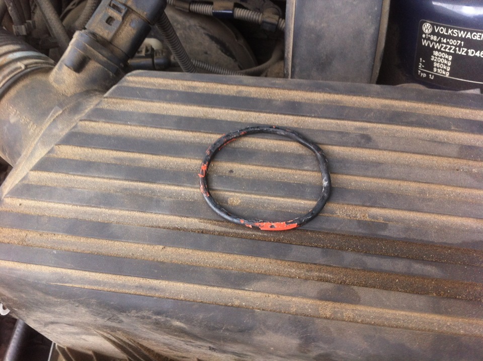

Далее принялся менять сам флянец который постоянно лил охлаждайку на улицу, и поэтому пока ждал заказ, катался на водичке подливая когда запищит приборка. По замене ни каких трудностей быть не может, нужна только трещетка маленькая с головкой на 10 и удлинитель к ней. Заказывал так же не оригинальный "V100279 VAICO Фланец".
