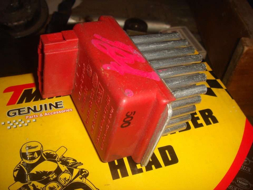

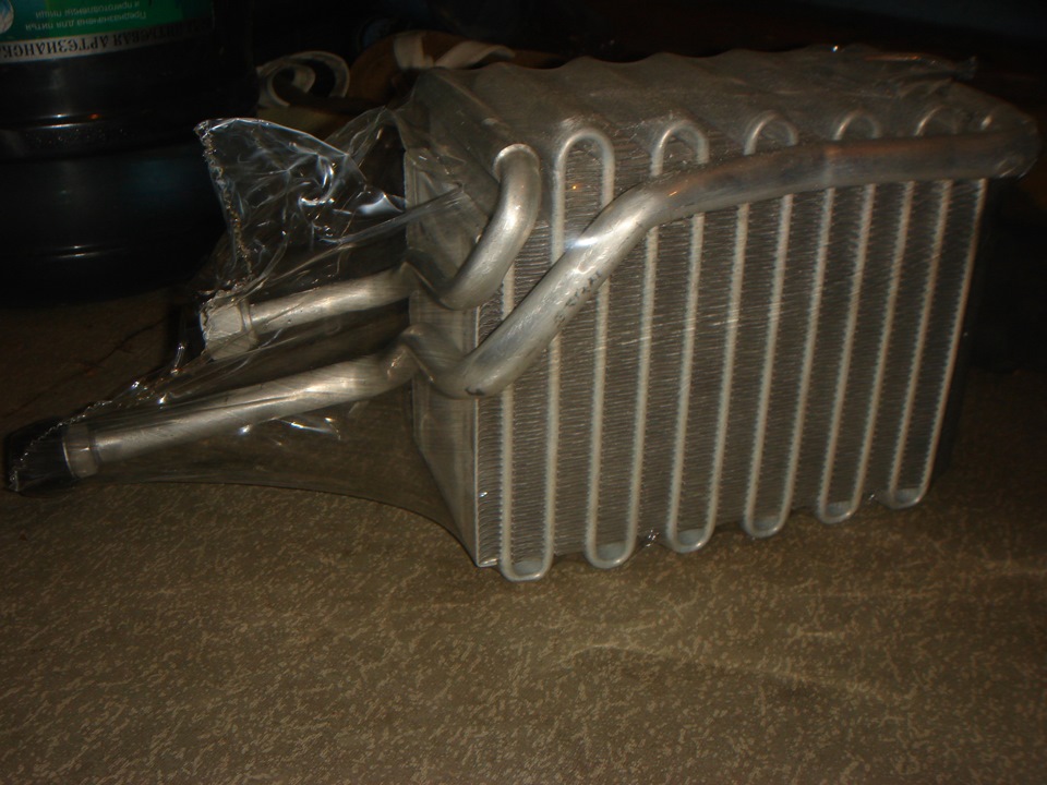

Продолжаю подготовку к имплантации климатроника. Докупил немного запчастей. Так и не дождался от продавца нормального БРС, прикупил на евроавто. Заодно дозаказал датчик температуры за испарителем (номер 1J0 907 543A). А так как в дальнейшем планируется установка кондея ко всему этому хозяйству, прикупил испаритель и датчик обледенения, по цене вышло 3500, считаю вполне нормальная цена.
Всё это дело будет поставлено в отопитель перед установкой, дабы после установки кондея не снимать лишний раз торпедо.

Пассат Б5, тоже самое ставится и на шкоду и на гольф. Испаритель волговский.

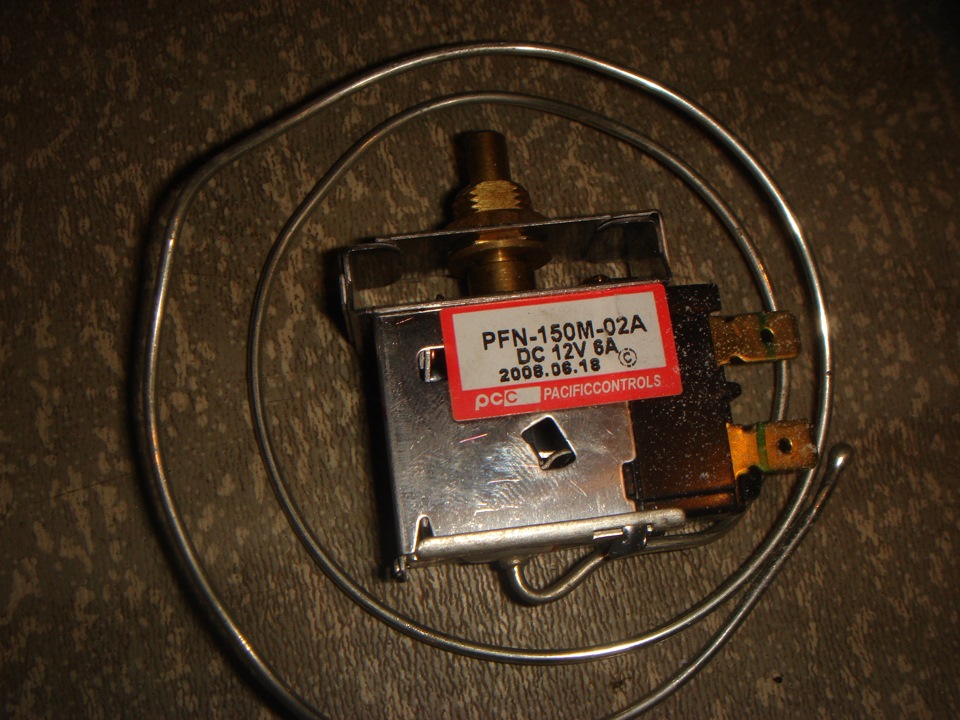

А зачем тебе термостат, если у тебя будет стоять датчик температуры за испарителем? Этот датчик по сути и будет выполнять функцию термостата …
На сколько я понял, датчик температуры за испарителем служит для более точной работы климата.
