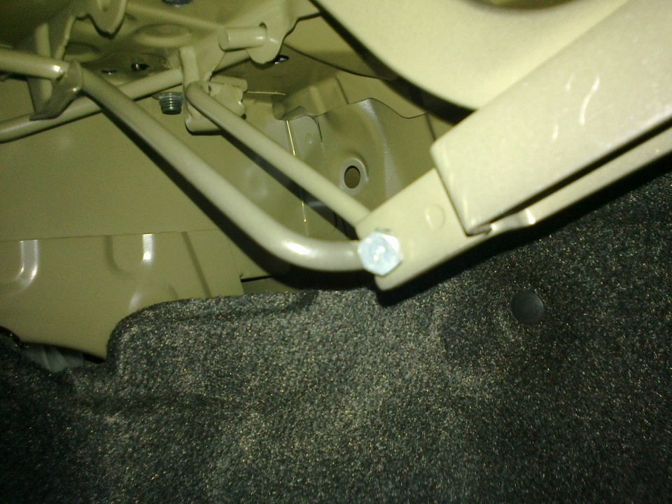

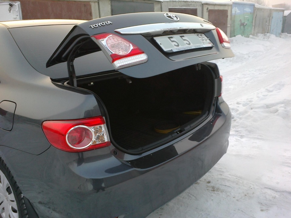

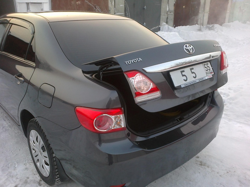

Не буду скрывать идея не моя. Вычитал тут у одного из товарищей по партии королловодов. Суть вопроса значит в следующем. Все королловоды знают что при открытии багажника крышка не поднимается вверх, а только маленько отскакивает от замка. Некоторые для полного открытия ставят газовые амортизаторы, некоторые подбирают пружины, НО есть вариант гораздо проще и дешевле.

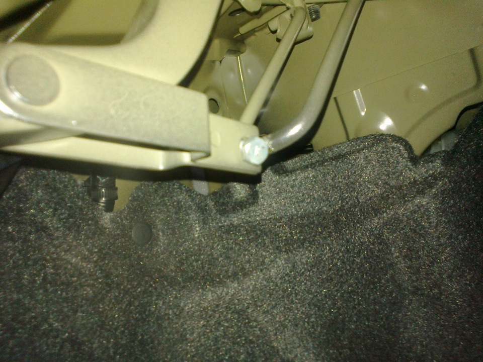

Для проведения эксперимента мной были приобретены два болта на 6 по 2 рубля за штуку. Берем один болт и вставляем его между торсионом и петлей крышки багажника. Только будьте осторожны при отгибе торсиона крышка багажника может упасть на голову. Вставив один болт мы видим что крышка поднялась на 20 см. Вставив второй болт с противоположной стороны видим что крышка открылась еще больше. Для полного открытия крышки я думаю, что необходимо вместо болтов вставить гладкий штырек на 6 (резьба болтов создает дополнительное трение, в результате чего крышка полностью не открывается) смазанный графитовой или густой силиконовой смазкой. Экспериментировать пока не хочется так как на улице -33 градуса.
Так что идею кинул, кто до конца проработает буду рад видеть отчеты! Всем удачи и шевелимся что бы не замерзнуть)))))
Извините фото как всегда с телефона. на улице -33, жесть…

По спине действительно больно))
А открывается только на половину, сильно бьёт в конце(
Буду дальше искать решение))
сделал себе так же)) стало на много удобней))
не понимаю зачем это ? приоткрытая крышка защита от дождя.
