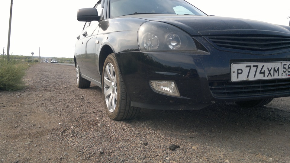

Приветствую всех!
поставил колеса р15-50-195, теперь наблюдается небольшая проблемка, на скорости и ямках задевает резина об заднюю арку слева, вот думаю как и чем это лечится, уж очень жалко новую резю…что лучше сделать отрицательный развал или поставить проставки под задние стойки?
шоркает колесико…

поставил я проставки -1.5 и обрезал бампер снутри и все
А я не заморачивался и просто отрезал кусок от бампера чтобы не задевало!
всё верно, проставки расширения колеи дороже, плюс шпильки к ним ещё покупать
Поставь платины отрицательного развала1-1,5градуса
какая цена у них, думаю у нас их не найти в городе… реально поможет?
рублей 500 за пару, да поможет. я тоже делал когда 16 колеса поставил, резя шоркала. Можно с нэта заказать.
спасибо большое за дельный совет!поеду искать, если не найду, то придется с нета заказывать.

как и думал у нас в магазинах даже не в курсе, что это такое))) есть ссылка где заказать сее чудо?
stinger-shop.ru/index.php…virtuemart_category_id=80
