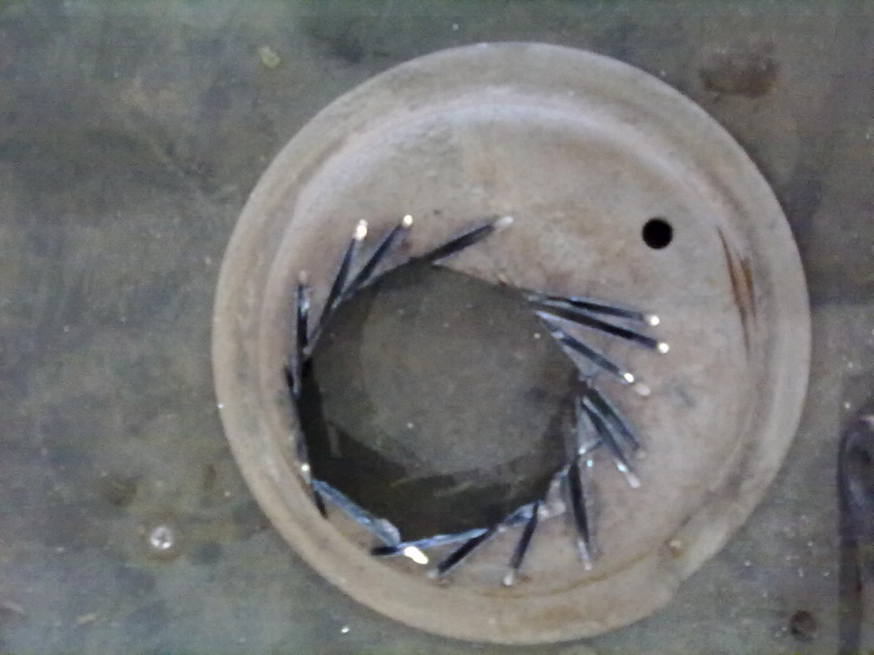

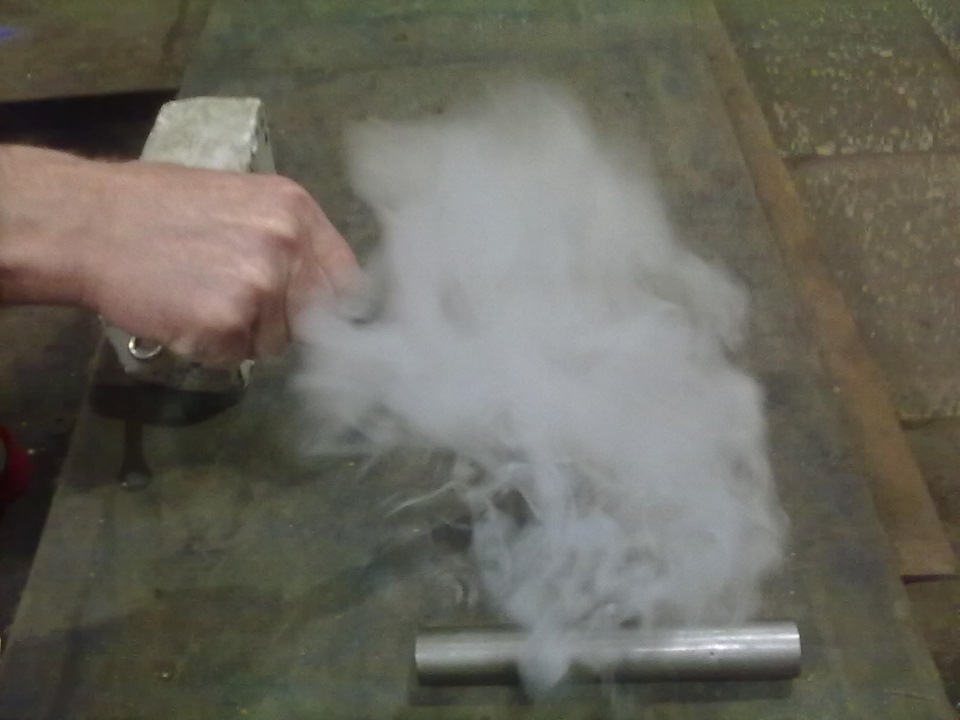

1. Напишу сначала что доделал стойку вторую так же срезал чашку, протачивали шток, перед этим отжигали его что-бы можно было точить.
А вот так сваривали стойку через вкладыш из трубки, обвернутый картоном, для плотности и что-бы трубку (вкладыш) не приварить к корпусу.
Дальше писать не буду так как уже был БЖ про это. Здесь как дополнение. Потом собрали и покрасили :)

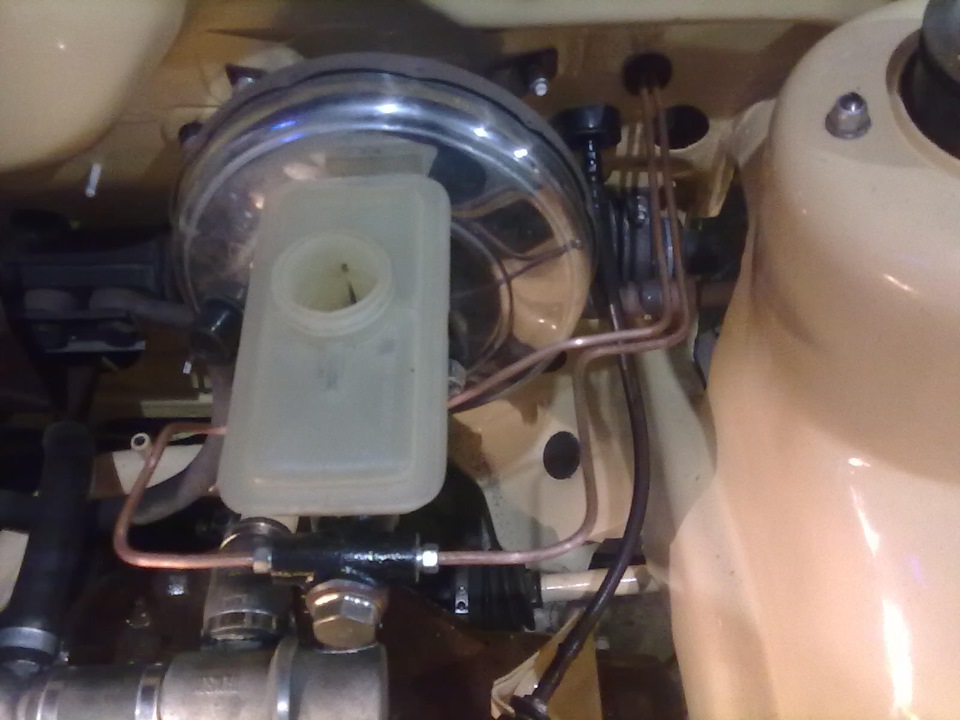

3. Начал прокладывать тормоза, сделал пока только перед.
Задние тормоза наверное начну делать завтра т.к. моему ОТЦУ (а это главному помощнику во многих моих переделках) сегодня День Рождения ! Так что ухожу праздновать :) Всем спасибо !

да за место мастики, подкрылки нет не буду. Спасибо :)
stp-шка за место антикора и мостики, под крылки будешь одевать?
ну остальное зачет))
