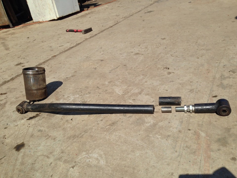

Сделали заодно панару регулируемой, использовал скрутки(с правой и левой резьбами) рулевых тяг от 2108 и 2110, одна шпилькой, другая с внутренней резьбой, внутреннюю разрезаем пополам и малость протачиваем на токарнике, в качестве контрогаек использовал гайки с уазовских наконечников, но можно и родные вазовские, просто сразу не купил их, а уазовские были уже.

Тяга Панара не разболтается? Нагрузка на нее приличная, а резьбовое соединение значительно менее прочно чем цельная труба.
Во всех иномарочных лифт-комплектах она также регулируется, эксплуатация покажет, будем контролировать.))
