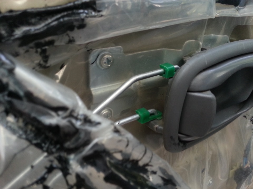

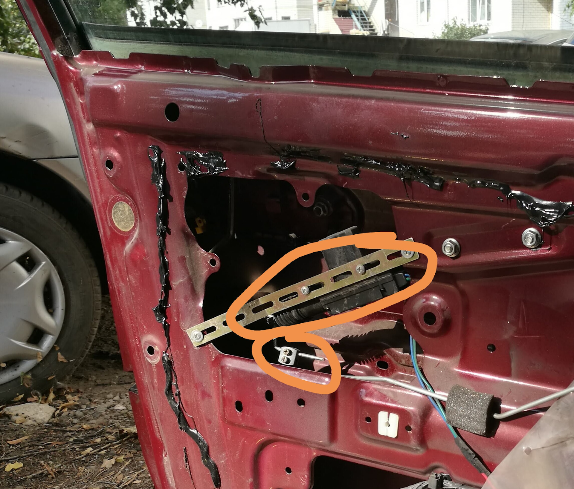

Как-то раз, где-то месяц назад я случайно заметил, что двери у меня не закрываются при закрытии с помощи сигналки. Вроде, закрылось, а двери открываются и срабатывает сигнализация, а изнутри не работает язычек на ручке. Стало ясно, что это проблема не в сигналке. Полез в дверь, и молился, чтобы это накрылся редуктор, а не что-либо еще. Снял обшивку двери водительской, взглянул на него… И к моему разочарованию он цел и невредим, только немного покрыт пылью. Полез дальше, по тягам увидел, что 2 сломаны, точнее пластмаски на замке. Думаю, попал по крупному. Попытался склеить — вроде склеилось, клеил и супер клеем, и эпоксидкой, после первого же закрытия они ломались вновь. Опечаленный пошел в магаз к знакомым, мол, сколько будет новый замок. и Обухом по башке… 3,5р и только корейский с доставкой не менее 2х недель, ибо у меня с центральным замком, а простой замок стоит 1,6р по-моему, уже не помню. Ну что же делать, заказал, а пока 2ю тягу замотал, залепил на соплях, чтоб можно было с ключа закрывать. И вот недавно я его получил.
Замена проста как 5 копеек и занимает минут 20 от силы. Снимается обшивка, отсоединяется колодка от БУЭСП, у кого нет шумоизоляции на дверях, снимается клеёнка с тех. отверстий, отсоединяются тяги от внутренней ручки, внешней ручки и колодка центрального замка.
после откручиваются 3 болта с торца двери,
держащие сам замок и благополучно вынимается из двери
сборка в обратном порядке, и радость жизни, что все работает так как надо)))

Тоже самое не закрывается с сигналки, но изнутри закрывается дело в соленоиде этом походу?
Да дело либо в этой штуковине либо болт ослаб, что тягу крепит)

Спасибо за пост, та же самая проблема, причем сломалось это же крепление за 1300 км от дома в Крыму). Покуда закрывал машину ключом, а на днях заменил замок… Ныне он 4 тыс.стоит…Колхозить и клеить не стал, это такая штука что потом подведет в самый неподходящий момент! Да и замок весь сгнил и развалился пластик, как оказалось… Менять однозначно был мой вердикт! Сложность возникла только с откручиванием трех болтов крепления замка. Вд40 плюс ударная отвертка решили вопрос. Видимо эта пластиковая хрень, которая ломается- слабое место, а узел куда как ответственный и постоянно в работе…
