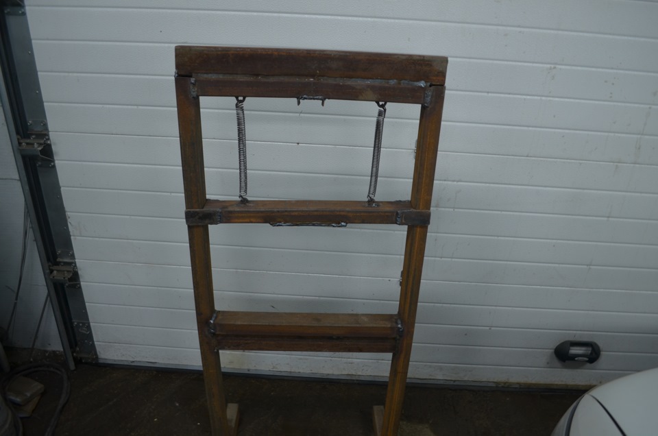

Дороговато прессоваться в СТО, а сам пресс стоит еще дороже. Пришлось варганить самовар!
Тут как-то прессовал сайлентблоки и появилась проблема-самодельный пресс прогибался в верхней части, поэтому пришлось его усиливать!
Использовал профиль 40 на 60…
Без усиления пресс был мягковат.
Чтоб не было таких заморочек лучше использовать швеллер.
Вот так коротко…Пока!

Прям как у моего бати в гараже . А давить чем будешь?
По ссылке есть фото!) Домкратом 15 тонником.
