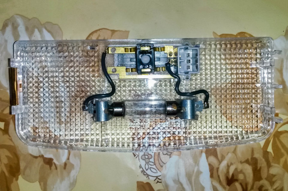

Последние годы всё больше и чаще мы стали использовать светодиоды вместо ламп накаливания как дома, так и в автомобиле. Вот я и в очередной раз решил заменить лампу накаливания в плафоне освещения салона на самоклеящуюся ленту со светодиодами.
На этой ленте имеется возможность резать её на кусочки по 3 светодиода. В общем я демонтировал плафон (это совсем не трудно сделать, потому подробности опускаю), отсоединил рассеиватель от корпуса
Корпус с внутренней стороны тщательно протёр спиртом и дал просохнуть. Потом наклеил полоски со светодиодами (по 4 полоски с каждой стороны), получилось всего 24 светодиода.
Прошу заметить, что ленты наклеены в шахматном порядке, чтоб при последующей припайке к ним проводников они (проводники) не перекручивались. К минусовой стороне я припаивал чёрный провод, а к плюсовым — красный, так будет меньше вероятность того, что Вы ошибётесь в полярности подключения.
Когда с лентами было покончено, я вынул контакты-держатели ламп (спрятал их на всякий случай) они легко вытягиваются из пазов, а на их место пропаял провода питания диодов. Методом замера мною было выявлено, что плюсовой провод в плафоне подходит со стороны фишки подключения.

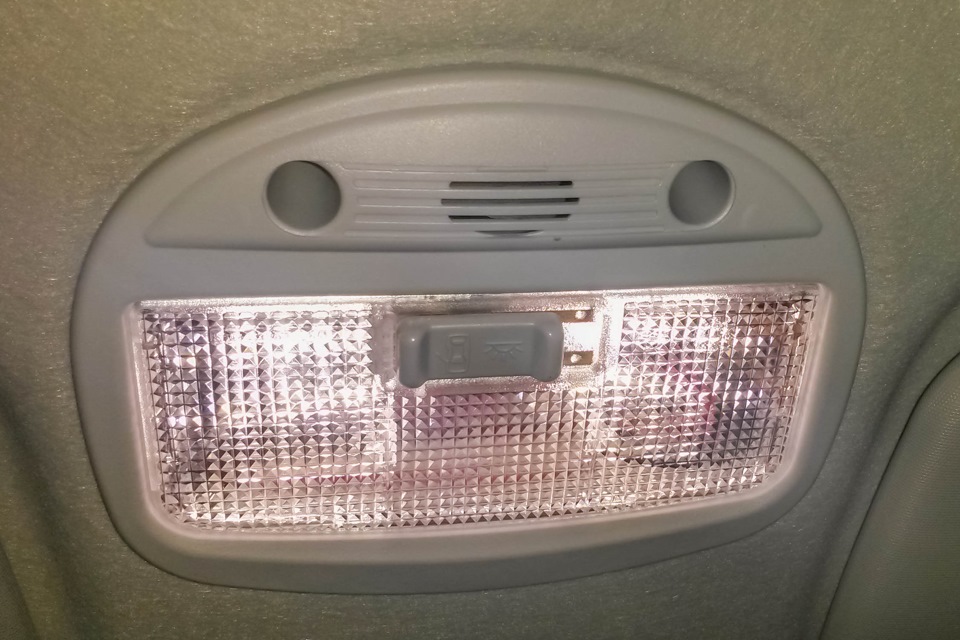

Установил корпус плафона в посадочное место на потолке
Подключил разъём питания плафона и установил рассеиватель на место. После всего открыл дверь и… Я получил то, что и хотел! Салон стал освещаться более силнее и более белым светом!
