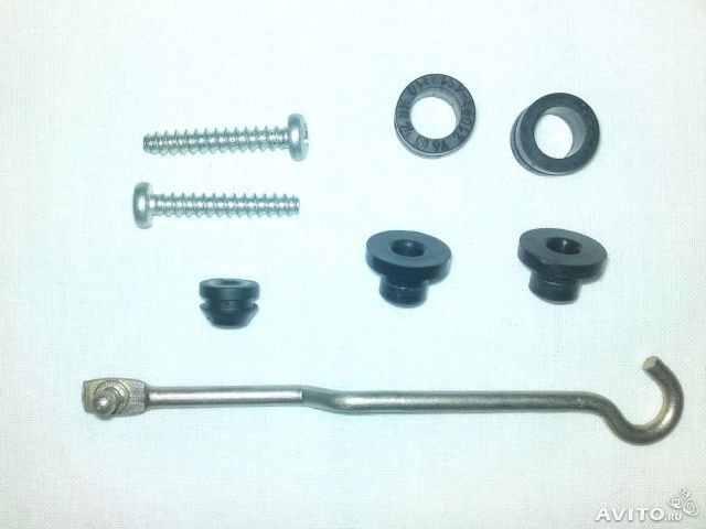

И так нам понадобится:
— 3 замка с двумя контактами 21093-6512210
— 1 замок с 5 контактами 21093-6512210 (можно еще один засунуть в переднюю пассажирскую дверь, Но щитаю нефиг пассажирам баловаться, вес только для водителя))))
— Сам ЦЗ
— Провода (хоть у меня и была заводская проводка от ЦЗ, я решил сплести новую)
— Тяга электропривода 21093-6105786
— Гнездо шарового пальца 2101-6205094
— Уплотнитель демпфирующий 21093-6512310
— Втулка упорная 2108-3402079
— Винт самонарезающий 4,3х25,4

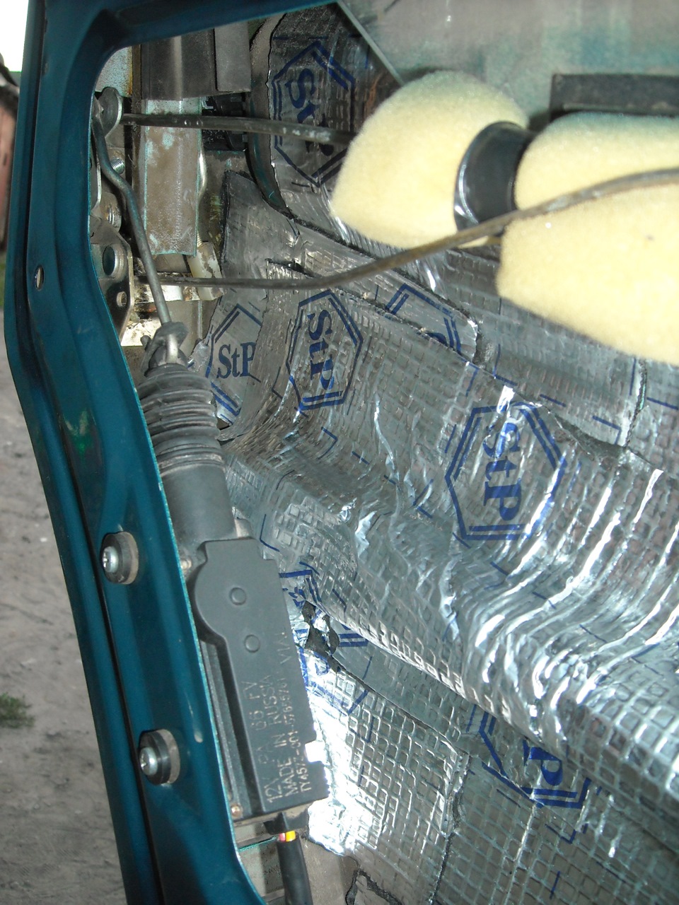

Задние двери идентичны. и проблемка мелкая, у меня было только 2 тяги, и я их поставил на задние двери, а вот спереди немного колхозил, позже подвернется если такие тяги то обязательно их поставлю!
Вот такая большая копна проводов у меня в дверях
Еще небыло у меня одной пластиковой втулки, пришлось воткнуть шайбу
Все подключил, работает на ура. Так же сделал выносную кнопку на ЦЗ (возможно штыри уберу потом).

Гнул сам себе такие тяги из тех, что шли в коплекте с активаторами. Заметил, что есть одноразовые из металла по цвету как олово, а есть луженые, те лучше. Ставил точно так же, но без резинок, подогнув край. ПОлет нормальный. Правда сначала долго ломал голову, почему на неровностях, да и иной раз просто так срабатывал ЦЗ. А причина оказалась в плохой массе в двери, вывел минус под торпеду и все отлично стало)
Тяги случаем под рукой нету ? А то у меня нету, а загнуть самому её можно. Хотелось бы знать длину
в гараже осталась последняя себе поставить(руки не как не доходят) померию на днях скажу длинну
уже заинсталил. Втулку вырезал из подушки задней стойки Fenox (первый попавшийся кусок подходящей резины).
Тяга у меня получилась длиной 95мм (без загиба)
