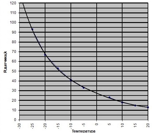

У меня при минус 20 на движке сопротивление датчика было всего 4 килоома. Считай пробой :( Печально вздыхаем и начинаем обзванивать СТО, где могут продать датчик за недорого…

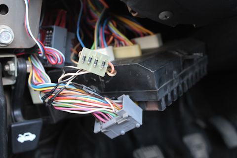

Казалось бы поменяй датчик, посади его на патрубок, чтобы не перегревать и все — проблема решена. Опять нет. В общении с той же самой поддержкой старлайна выясняется, что для корректной работы датчика его надо особым образом подключать к сигналке. Т.е. провода от датчика тянуть непосредственно к блоку и там подключать. По факту подключение было следующим: минус датчика — на ближайшем болту от кнопки капота; второй провод — на концевике. раз через раз такое подключение выдает системе, что датчик не исправен и автозапуск, соответственно, отключается. (отступая от темы, хочется заметить, что из 5 машин, в которых не работал запуск по температуре, подключение было неправильным. Приходилось заного тянуть провода до блока сигналки. И почему данный пункт в мануале не отмечен, не понятно).
Тянуть провода на морозе — занятие не из приятных. Даже будучи в зимнем комбезе, как то прохладненько для таких работ :) Но зато теперь — красота. датчик установлен на патрубке, разница между t двигателя и t датчика +6С (в пользу датчика). При моих настройках в -18 этого вполне достаточно чтобы при -27 за бортом Злыдня заводилась раз в четыре часа…

Поясните пожалуйста с блока выходит 2 провода : черный и оранжевый.
Они идут на концевик и датчик температуры сигнализации Старлайн А91.
Т.е. если я вас правильно понял- то нужно провода датчика температуры удлинить и примотать непосредственно на блок сигнализации к черному и оранжевому,
А концевик капота оставить как есть?
Здравствуйте! Как сделали то в итоге?)
Здравствуйте
Минус на концевик, + на оранжевый провод

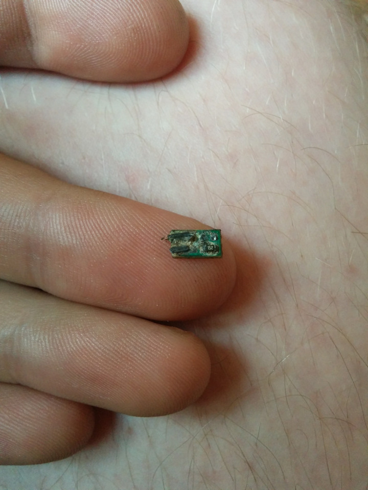

Смд Резистор с маркировкой 152. Тоесть 1,5 кОм
У меня вот что осталось от датчика
Тоесть нужен термистор на 100кОм?
