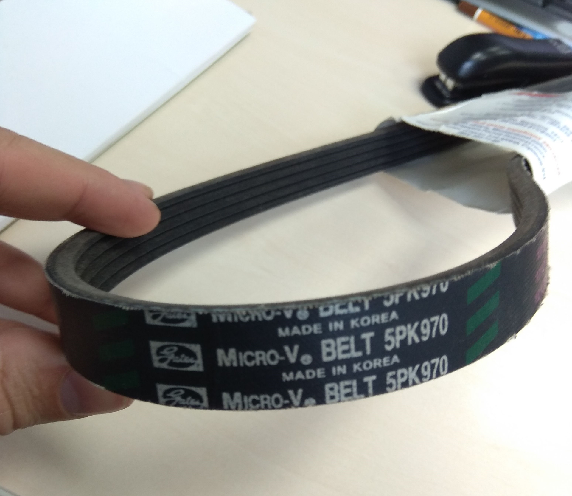

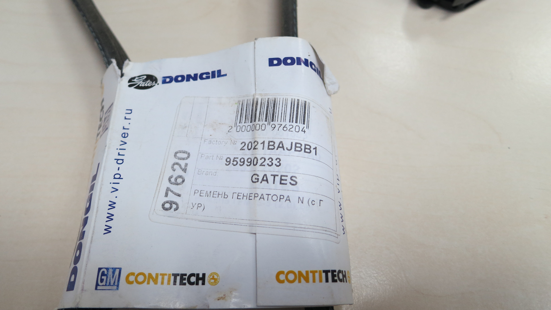

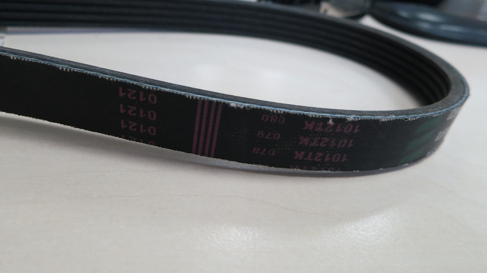

Если внимательно посмотреть на маркировку оригинального ремня GM, то можно увидеть логотип настоящего производителя — Gates
Выбор что ставить ремень оригинал или Gates, за вами, только ремни Gates подделывают гораздо реже, и цена на них ниже. Да и не факт, что оригинал будет именно Gates, а не что попроще.

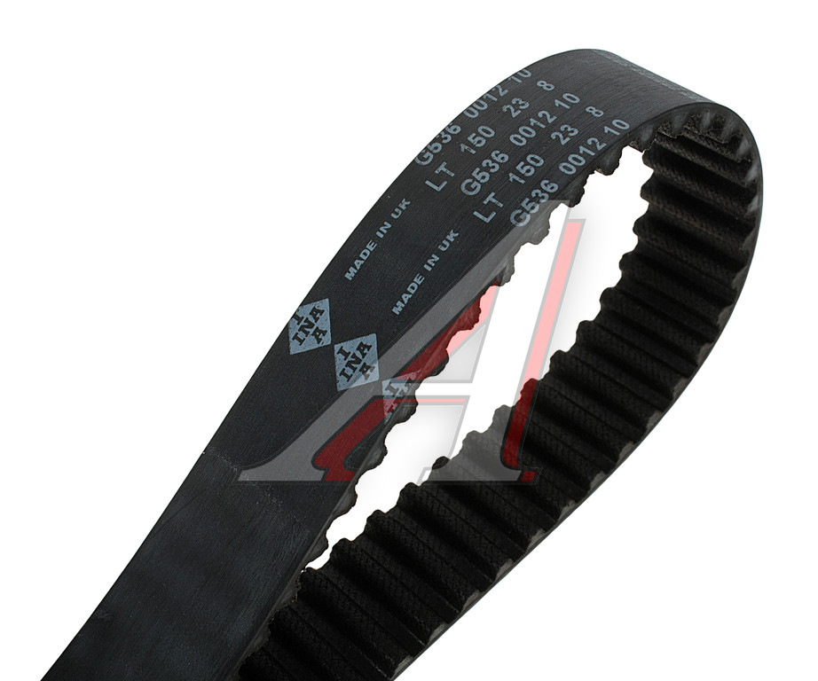

Ремни: </s> (уже не стоит, качество упало ниже плинтуса), Gates (в мире производителей качественных ремней есть всего две компании, которые их выпускают — Gates и ContitechContetech, остальные лишь перекупают их продукцию и упаковывают под своей маркой, в том числе и Bosch);

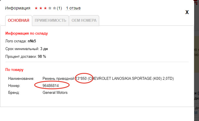

— Ремень кондиционера — GM 96486814 Внимание! Когда берете замену, смотрите на параметры неоригинала, попадаются длинные ремни, которые не получается натянуть. Родной размер клиновой 13x840 (по внешней стороне), т.е маркировка на ремне должна быть 13x840La, если будет 13x840Li, то натянуть не получится, он будет на 5 см. длиннее.
Бывает 3 вида обозначения длины:
— Li — длина ремня по внутреннему диаметру, мм
— La — длина ремня по наружному диаметру, мм
— Ld — расчетная длина = рабочая длина Lw/Lp
Есть еще один вид маркировки:
— Lp — расчетная длина на уровне нейтральной линии
— LBH — внутренняя длина ремня по меньшему основанию

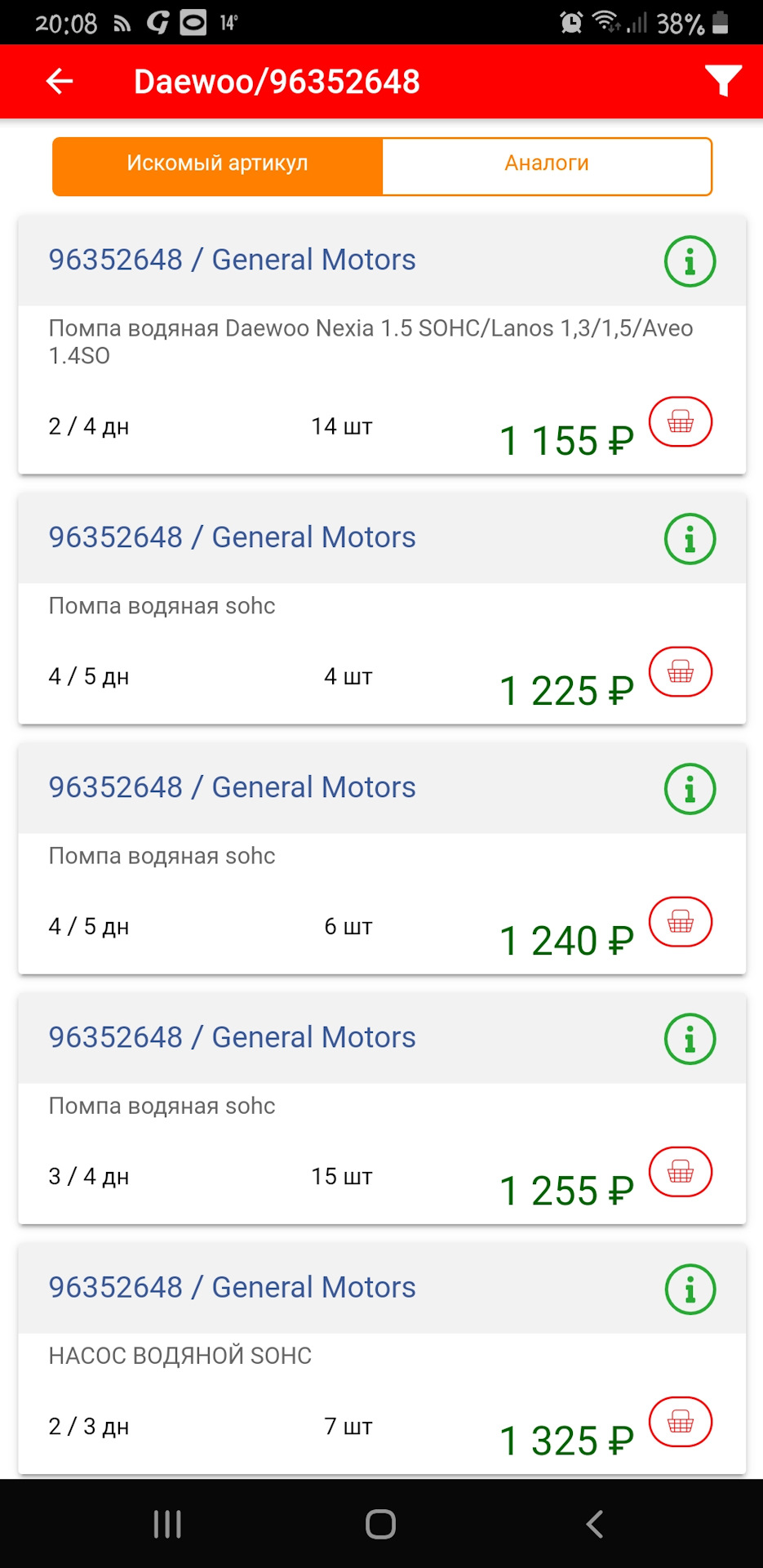

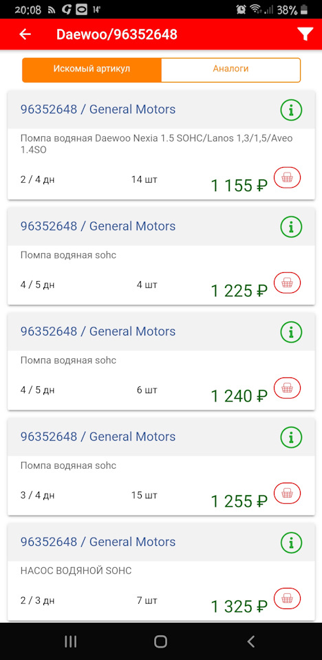

— помпа GM 96352648 (сейчас брать не стоит) или DOLZ D210 (мой выбор) Только меняйте помпу с каждой заменой ремня ГРМ. Не испытывайте судьбу. Про HEPU. Ккачество помп HEPU для наших авто больше нет.

На Ланосе три вида ремня генератора:
Для двигателя 1,5л
— 870 мм. — без ГУРА — код GM 96144932 или GATES 5PK870
— 970 мм. — с ГУРОМ — код GM 96144933 или GATES 5PK970
Однозначно лучше брать GATES

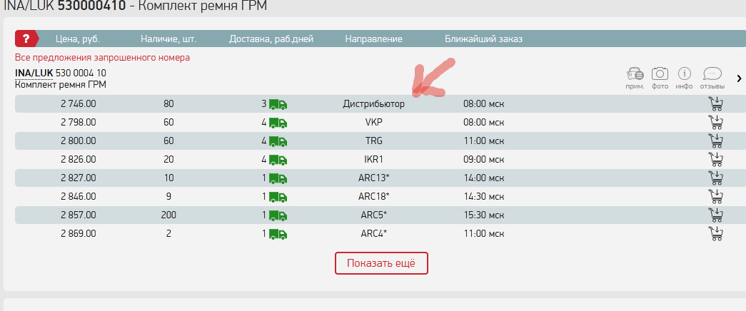

INA 2500 руб. INA/LUK 3500 руб., GATES 3000 руб. И какой из них лучше? Еще вопрос по ролику-натяжителю. Заводмкой стоял Litens 9202478 с подшипником GMB. Так может купить ролик GMB? Чем он будет хуже? У меня сейчас помпа GMB прошла 45 тыс. Пока проблем нет.
Где вы смотрите?
пятаяпередача.рф
Грустно. Вы экономите 200 рублей, но не можете выбрать поставщика. Т.е. прийти может все что угодно.
Но я таки предпочту брать с агрегатора, где более прозрачные условия.
И да. Берите Гейтс. Это единственный ремень (на это авто) с кордом из стекловолокна, у остальных производителей корд или из х/б или из лавсана
Спасибо. Это вы где смотрите, что за сайт?
Вопрос к автору: в чем разица между комплектами INA, INA/LUK и LUK. Номер у всех одинаковый, а цена отличается прилично.
INA LUK и FAG принадлежат Schaeffler Technologies AG
Комплекты ремней ГРМ идут в коробке INA
Сцепления идут в коробках LUK
Подшипники идут FAG

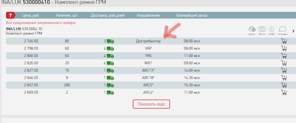

Если мы говорим про INA/LUK 530 0004 10, то он идет в коробке с лого INA, а как назовет его поставщик — его выбор.
Что качается цены, то ценник на 530 0004 10 в районе 3000 рублей, ели ценник будет заметно дешевле, то я бы не брал, вероятнее всего бует китайская копия.
И вообще — берите у дистрибьютора

Скажите. Лопасти на всех производителях я смотрю отличаются от оригинала. То длиной то количеством. В основном короче. В том числе и дольц. Не влияет ли это на работу системы?
Оригинал так же бывает разным.
есть 96352648 и есть 96350799 у них разный размер крыльчаток, но обе работают нормально
Оо. А на моей родной написано 96350800
был и такой код, потом его поменяли на 96930074
Они ставились на Лачетти, Авео, Круза и т.п.
На ланос их так же можно было поставить
Еще могу пару номеров припомнить )))
Но именно ланосячие на 1.5 это 96352648 и 96350799

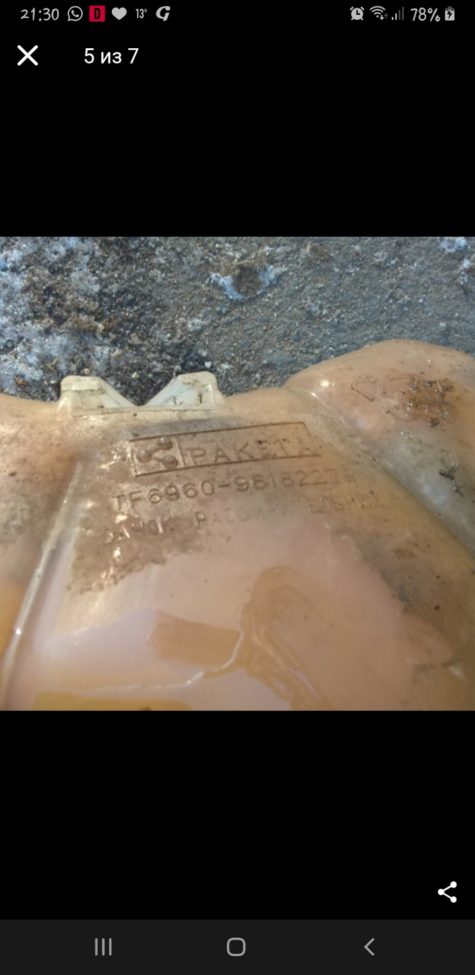

Этот пост я знаю. Подскажите на оригинальном бачке написан артикул?
Не знаю. Думаю все зависит от производителя и то какие формы он использует.
У меня стоит еще оригинал с завода — прозрачный — он украинского производства
Ракета вроде да? У меня укр сборка и прозрачный не смотрел но наверняка такой же.
сто за Ракета?
Нет, ЗАЗ
Так это и есть бачек который ставил заз. Там и артикул видно начинается с tf69…
У меня лого АвтоЗАЗ и такой же код
Ну тогда не знаю. Надо будет у себя посмотреть. Снимал но как то ни разу не обращал внимания
zapchastizaz.com.ua/zapch…anos-sens-tf6960-96182279
там еще встречались ДЭУ и польские

Советую брать на агрегаторах с направлений "Дистрибьютор", т.к. закупка с агрегатора не гарантирует того, что вы купите настоящую деталь
На автодоке это просто

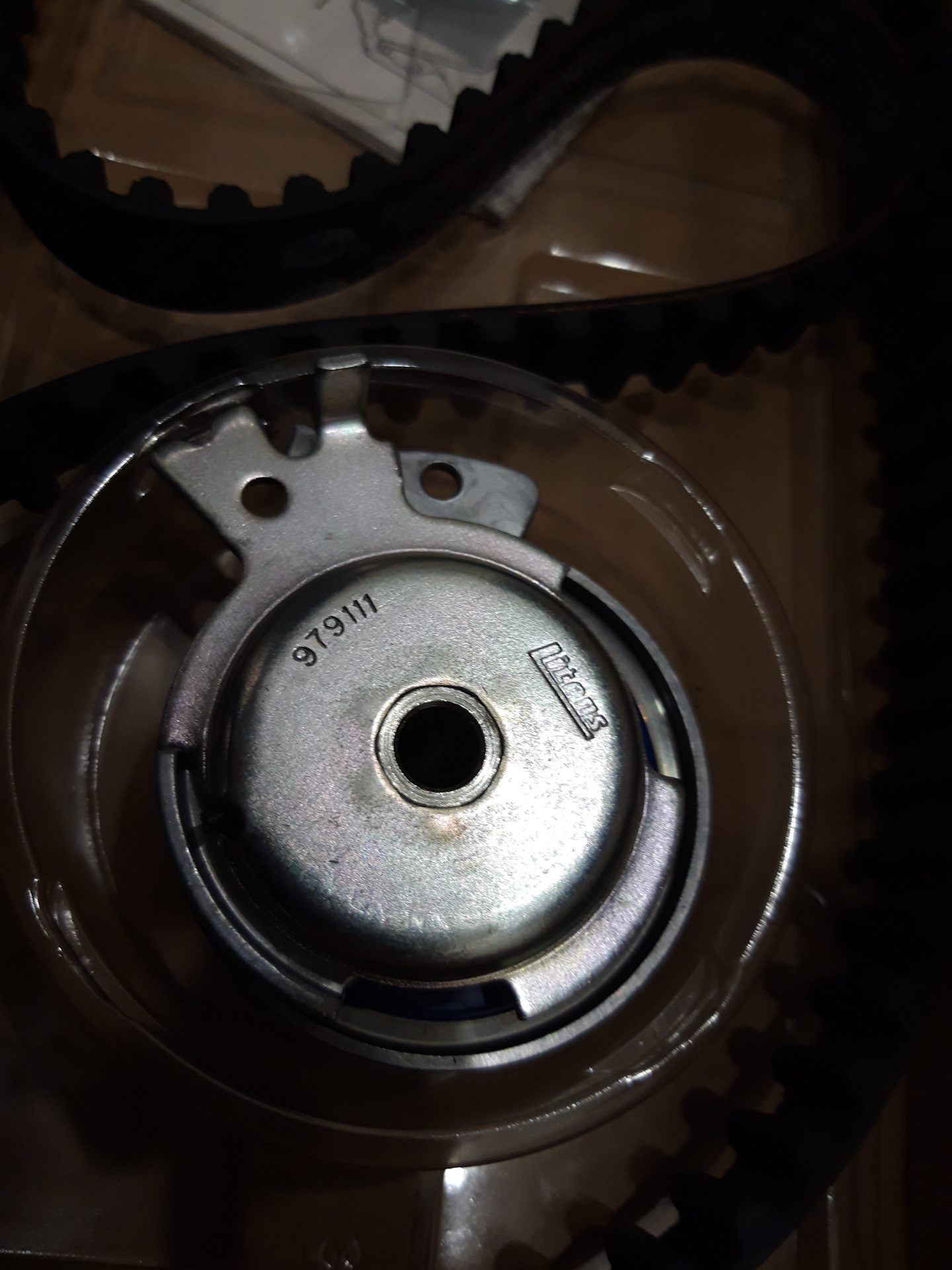

Приобрел на днях комплект грм GATES K015310XS, ролик натяжителя C&U китайская фирма, растроился. Видимо конкретно начали экономить. И ремень тонюсенький. Крутится ровно, но показалось есть небольшой поперечный люфт.
где брали? от дистрибьюторов до сих пор приходят с роликами litens/
По всей вероятности контрафакт
В г.Иваново, bosscars. Последний год там заказываю. К сожалению судя по сайту gates дистрибьюторов в Иваново нет. Москва, Нижний ближайшие.
У нас так же нет, но я заказываю так www.drive2.ru/l/484311233609073224/
Полезная инфа. Благодарю. Связываться с представительством gates, теперь что ли. Чтобы дали письменный ответ, чтобы было что предъявить.
Если не установили ещё, то позаеону можете вернуть. Не захотят брать ОЗПП есть
В ВК тоже пишут про такое. Что пришел комплект с роликом гейтс на китайском подшипнике C&U и есть маленький люфт.
На ролике клеймо гейтс.
Неужели гейтс стал вкладывать китайские ролики? Совсем не понятно как это произошло.
Нет, гейтс в комплектах идет litens (litens может быть китайским, но он от этого не перестает быть litens)

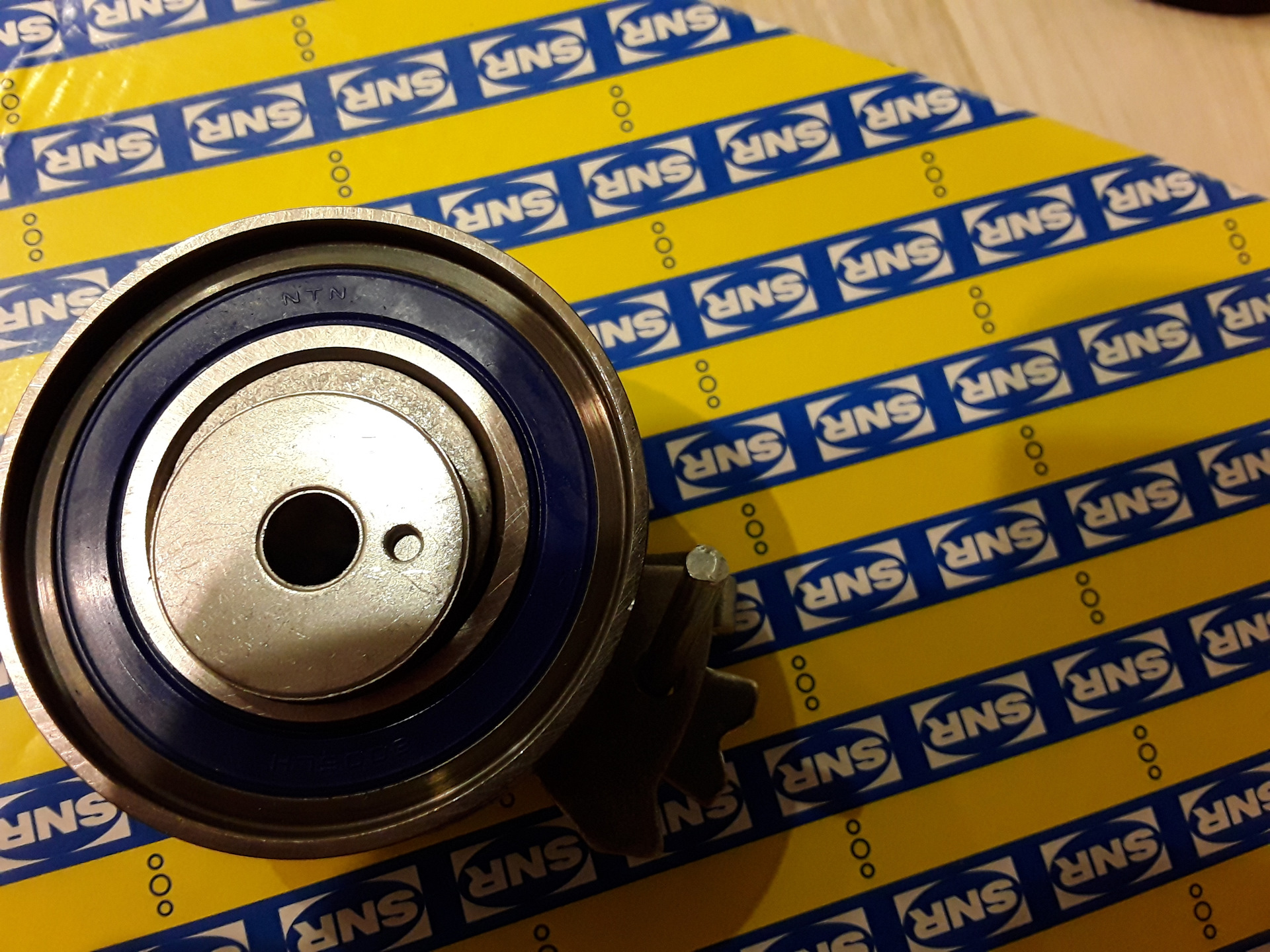

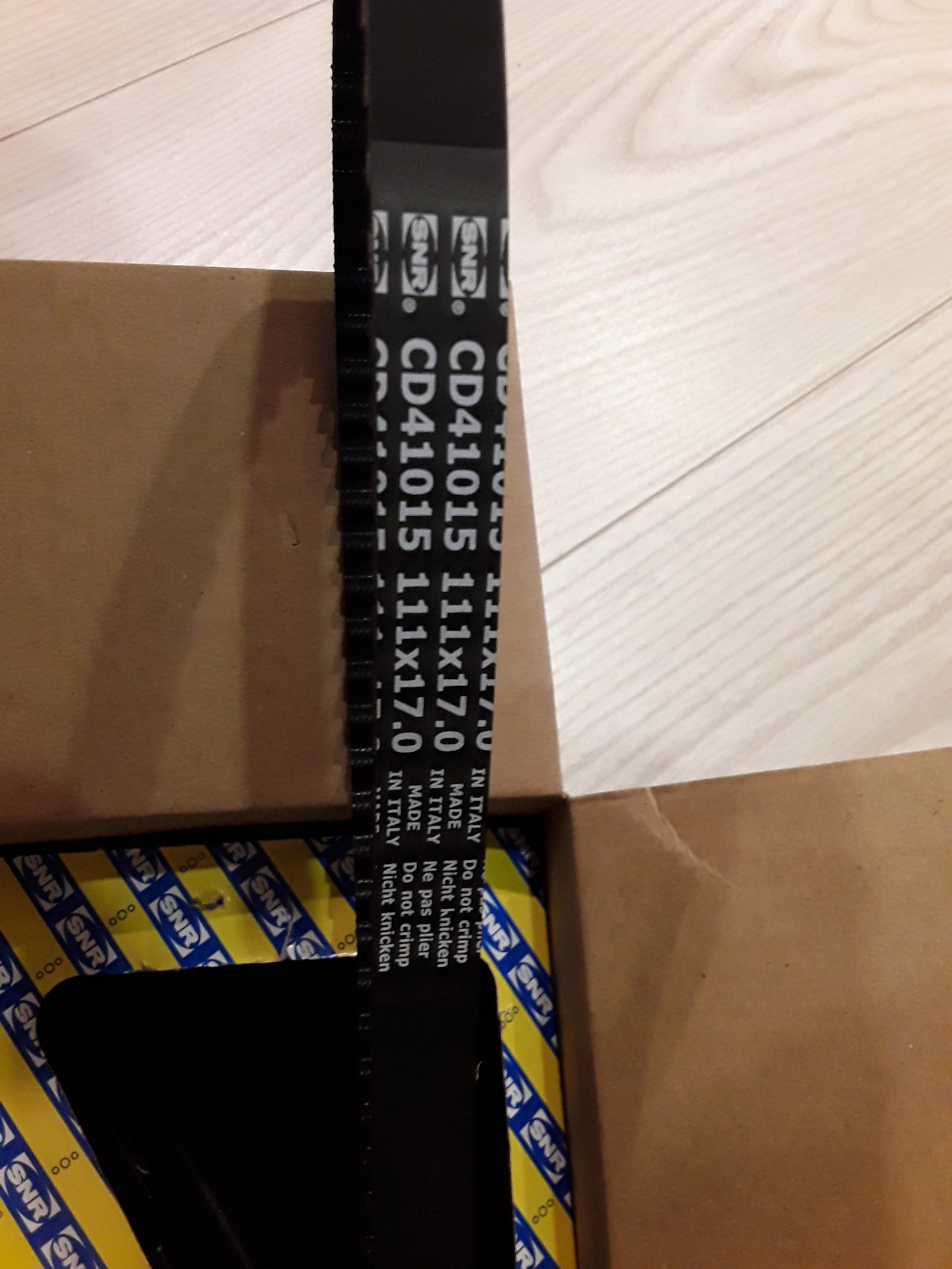

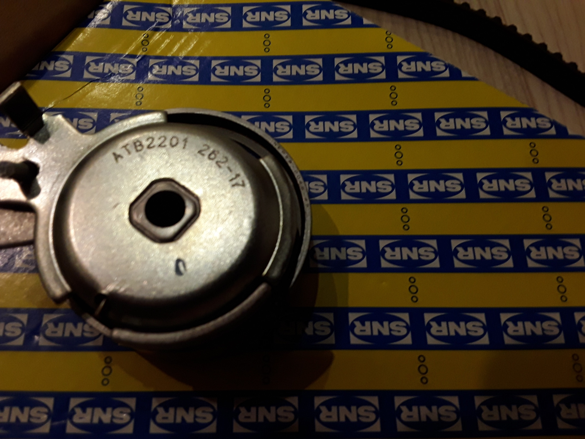

Купил комплект NTN-SNR, произведен 06.2017. Ремень Made in Italy (вероятно Dayco), ролик без маркировки Litens, подшипник NTN.
не вероятно, на SNR заказывает ремени у дайко
ролик не литенс, то же дайко
Ага) в общем комплект dayco в коробке ntn-snr
по крайней мене dayco по отдельности 50% китайских подделок
Тут видать тоже не все хорошо. Сегодня поставили этот комплект, завели-ролик стучит. Завтра будем ставить другой ролик
Лишний раз убеждаюсь — на эту платформу все хуже с выбором качественных з/ч
заменили на ina — тихо. В общем в статье можно отметить, что SNR иногда кладет ремень+ролик dayco и можно попасть

А вот логотипчик всё таки Gates
5pk970 ни разу не видел Micro-V Belt
Micro-V Horison с синими полосками да видел.
Возможно таки китай
Видел один раз гордую маркировку
V-Ribbed Belts Micro-V Horizon
на клиновом ремне )))
Slavians
Еще — Gates made in korea
На сколько знаю, там есть производство Gates, но оно не большое и поставки идут в основном на конвеер с логотипом ОЕМ.
Немного идет в СЦ под логотипом Gates но опять с лого ОЕМ — типа как раньше был оригинал ЖМ где рядом стоял лого Гейтс
Всем привет! В закромах найден такой ремень (хвалёный Gates), на гену с ГУРОМ – 5pk970. Дык вот лежит ну года 3, от силы 4, в сухом прохладном месте. И мы видим, что его накрыла лохматка слегка (( Я вот думаю ставить или ну его на? Как вариант, не ставить а возить с собой, если еду на дальняк как запаску. Но тогда другой вопрос – что брать новое (на гену и кондей Ланос) ? GM? В планах – заменить все ремни (ГРМ в тч) и помпу.
Сама бахрома — это нормально, ремни нарезают из широкого рукава, там по любому корд или тканевый слой на срезе будет видно, а если хорошо пошеркать, то и лохматиться будеь
Только смущает маркировка. На Гейтс не похожа, можно фото то что там еще дальше?
Этикетка (вообще загадочная)
Колбаса из рыбы со вкусом клубники )))
Просто интересно надписи целиком на ремне глянуть
А вот чуть выше выложил. Больше на ремне ничего особо информативного нет. Брал в Ростове, Драйвер такая конторка с сервисом. Может и подделка. Запах выветрился уж давно.
Slavians
Но в любом случае, картонка не та, скорее всего если принюхаться, то китаем пахнет ))
Slavians
А так да, Gates я все ремни ставлю.

Тоже подбираю детальки, остановился вроде на комплекте SNR и помпа DOLZ
Сергей, приветствую!
Я тут ради интереса попытался найти ответ на то, какой же подшипник устанавливается в ролике INA. По картинкам гугла и яндекса выяснил, что в роликах Ина установлен подшипник японо-французской группы NTN. Неужели это правда и Ina использует чужие подшипники?
А почему нет? На качество не сказывается.
Бывает и по другому — ролики SNR, а в упаковке может оказаться INA.

У меня в голове информация, что INA сама производит часть подшипников и много всего для двигателя.
Всегда думал, что в роликах INA подшипники собственного производства. Теперь буду знать. Спасибо!
С комплектами INA и Gates — ролик чаще будет Litens made in CANADA или CHINA
Litens Automotive Group — Поставщик многих автомобильных конвейеров.

Кстати про Litens, скорее всего в коробке INA будет именно Litens
Вот на фото Litens Канада, подшипник NTN.
Это из комплекта GATES
Очень много информации с форумах, что именно ролик INA в комплектах.
Litens пока не встречал.
Главное, подшипник отличного качества, да и производители роликов тоже.
INA и FAG — производитель подшипников, и держатель многих патентов в этой области — более 6 тысяч патентов
INA не производит ролики, а заказывает, в настоящее время в основном у Litens Иногда они идут с маркировкой Litens, иногда с маркировкой INA. Не принципиально.
Litens — крупнейший производитель роликов. Он заказывает подшипники где удобнее и выгоднее в данный момент — NTN, SNR, INA, FAG, SKF и не только. Свою продукцию он поставляет как под своим именем, так и как OEM, Маркировка может быть как Litens INA FORD, VOLVO и т.д.
Так же с ремнями.
INA не выпускает ремни. Выпускают другие производители, Например на фото ремень INA производства Gates, но маркировка INA
Если брать комплект ГРМ на шланос, то разница между комплектом INA и Gates как правило только в маркировке. Можно смело брать тот, что дешевле.

nikhotin
Прошел набор грм от Шате М, на ролике не написано Made in Canada, теперь есть сомнения, хотя по всем критериям оригинал.
Могут не писать, тем более, если напишут что Чина или Мексика — народ может пугаться.

Задам сложный вопрос… в онлайн каталоге GMB по оригинальным номерам 96872704 и 96352648 бьются две помпы GWG-90A и GWDW-90A… с виду и по фото они одинаковые www.gmb.jp/catalog/produc…detail.php?product_id=571 и www.gmb.jp/catalog/produc…detail.php?product_id=743 Но стоят в интернет магазинах вообще не одинакого 940 и 1650 руб. соответственно…просто интересно в чем разница? Может кто то знает…
не скажу,
только есть один нюанс.
Помпа GWG90A — 100% Корея,
А с учетом того, что GMB делает еще и в китае (с соответствующим качеством), то проверять желания нет
skoryi
www.drive2.ru/b/3157529/
Спасибо!я тоже читаю этого человека:-)
