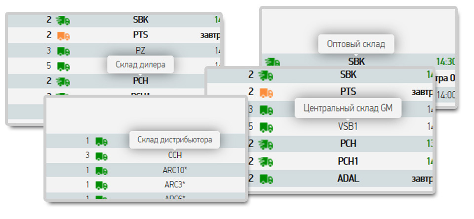

Недавно Автодок изменил сайт и стало все намного проще. Теперь, если навести курсор мыши на абривеатуру поставщика, всплывает окошко
При чем, тип поставщика зависит не от фирмы, а от товара. Один и тот же поставщик может иметь статус для одного товара "Склад дистрибьютора", а для другого товара "Оптовый склад".
Поэтому при выборе запчасти ориентируйтесь по статусу
— "Центральный склад <имя БРЕНДА>" или "Склад представительства"
— Склад дистрибьютора
Тогда риск контрафакта отсутствует.
Статус
— Склад дилера
уже не дает полной уверенности, а статус
— Оптовый склад
Выбирайте в самом крайнем случае и ориентируйтесь на порядочность поставщика или из списка ниже.

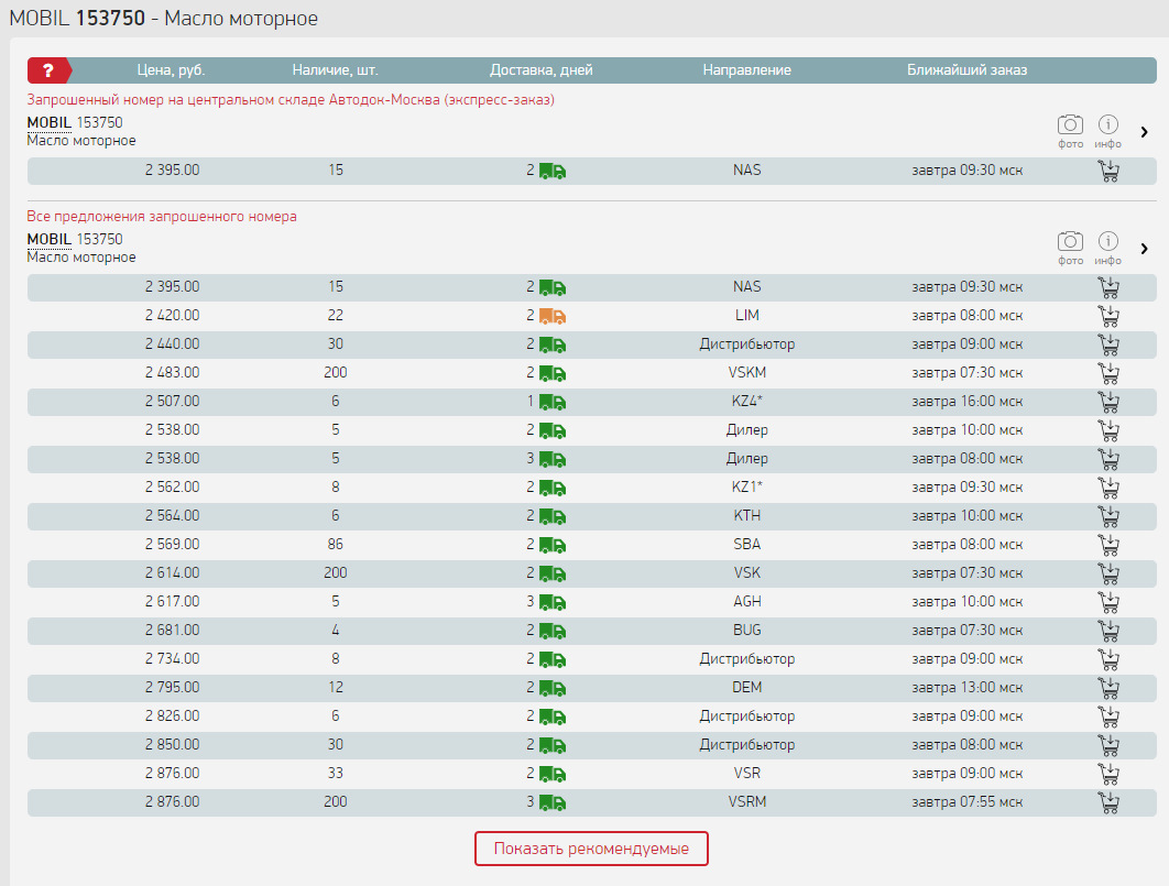

Поставщики автомасел
Mobil — OML
Castrol — OPR
Shell — SLL
LM — OLM
Total — TTL
Elf — TTL
Ravenol — OLR
Motul – ML, MOIL
Lukoil — VSK
Zic — OPR
И все остальное

если написано "Дилер", когда наводишь курсором всплывает "центральный склад hundai/kia" (например. у меня киа просто)этому можно доверять?
Если ЦС, то да
А если написано «Склад дилера»
Без ЦС . ( но других вариантов особо нет)

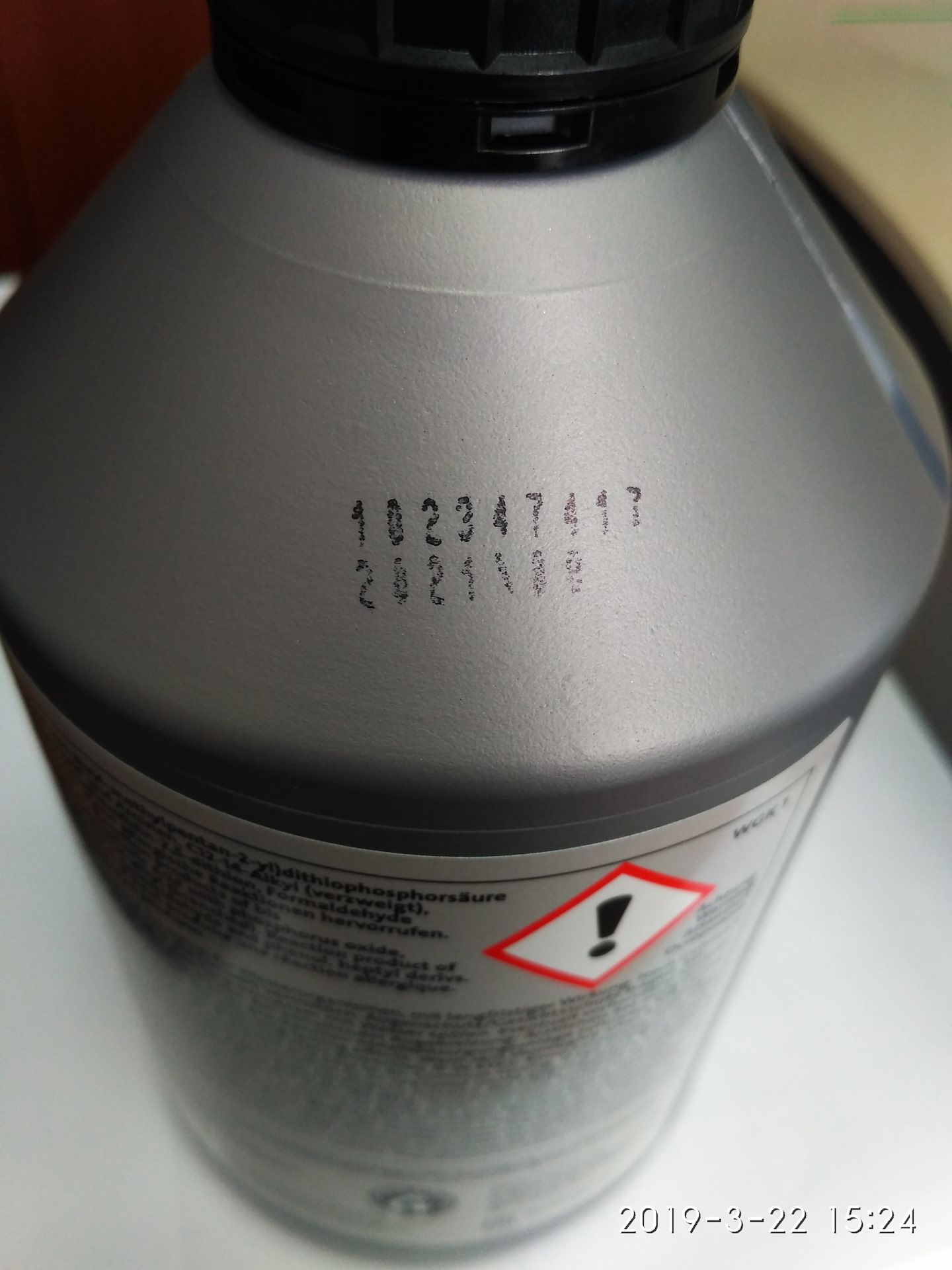

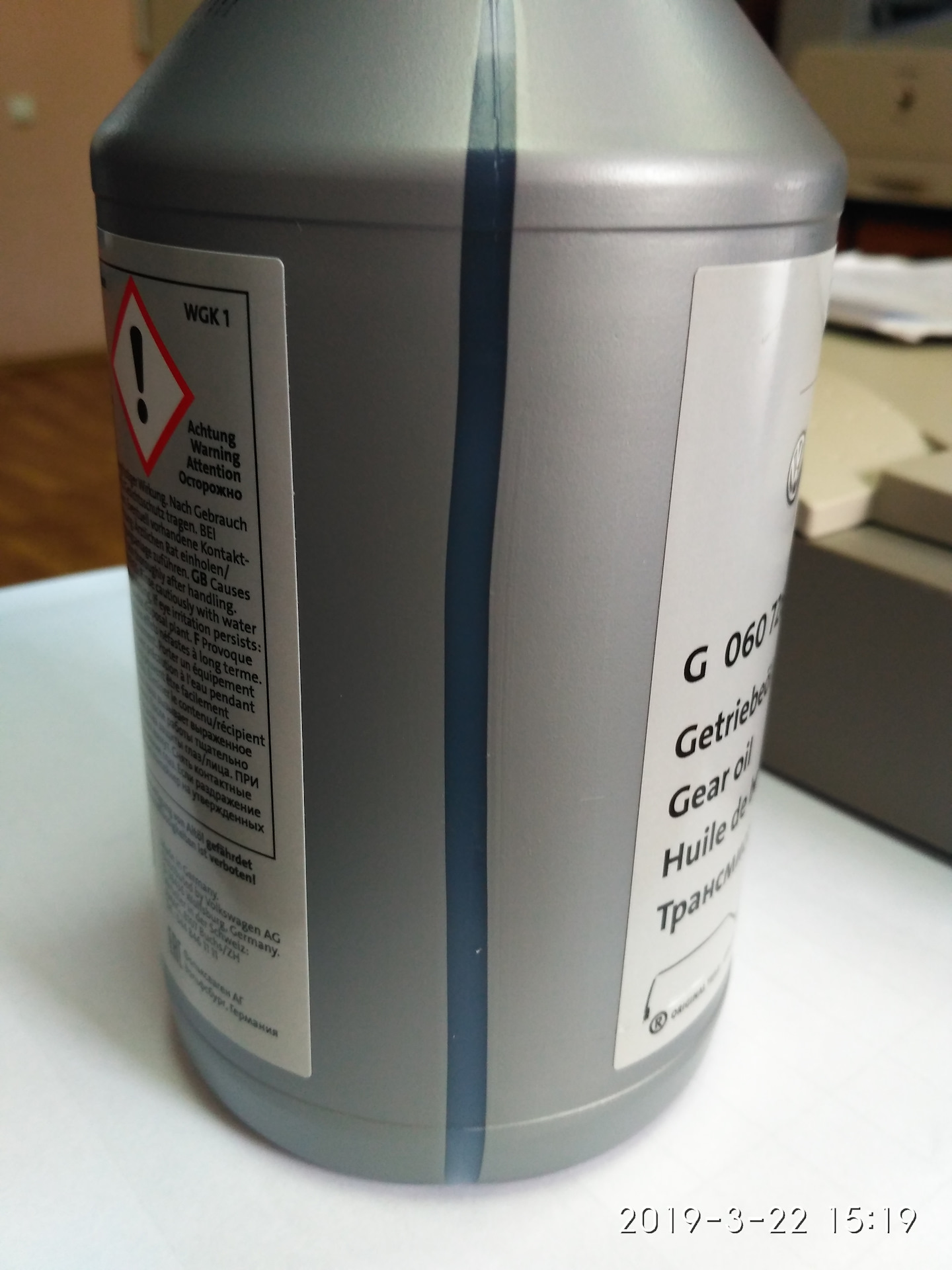

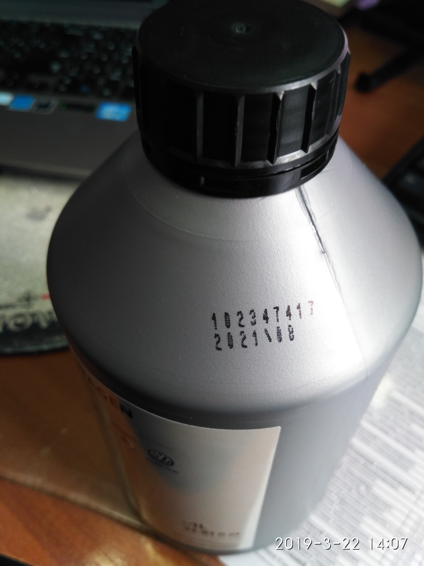

При заказе масла в КПП на автодоке выбирал поставщика "центральный склада VAG" (их несколько), а в истории заказов появляются направления заказов KCV3, ACH4, KCV1, RSK2, NAG1 (в зависимости от выбранного склада). Если оптом продается, то код поставщика VAG2 или VAG6. Короче путаницы не меньше, наверное надо брать на центральном складе автодока, может реально у оф дилера берут.
у офдилера, они и сами дистрибьюторами по некоторым направлениям являются, та же KYB

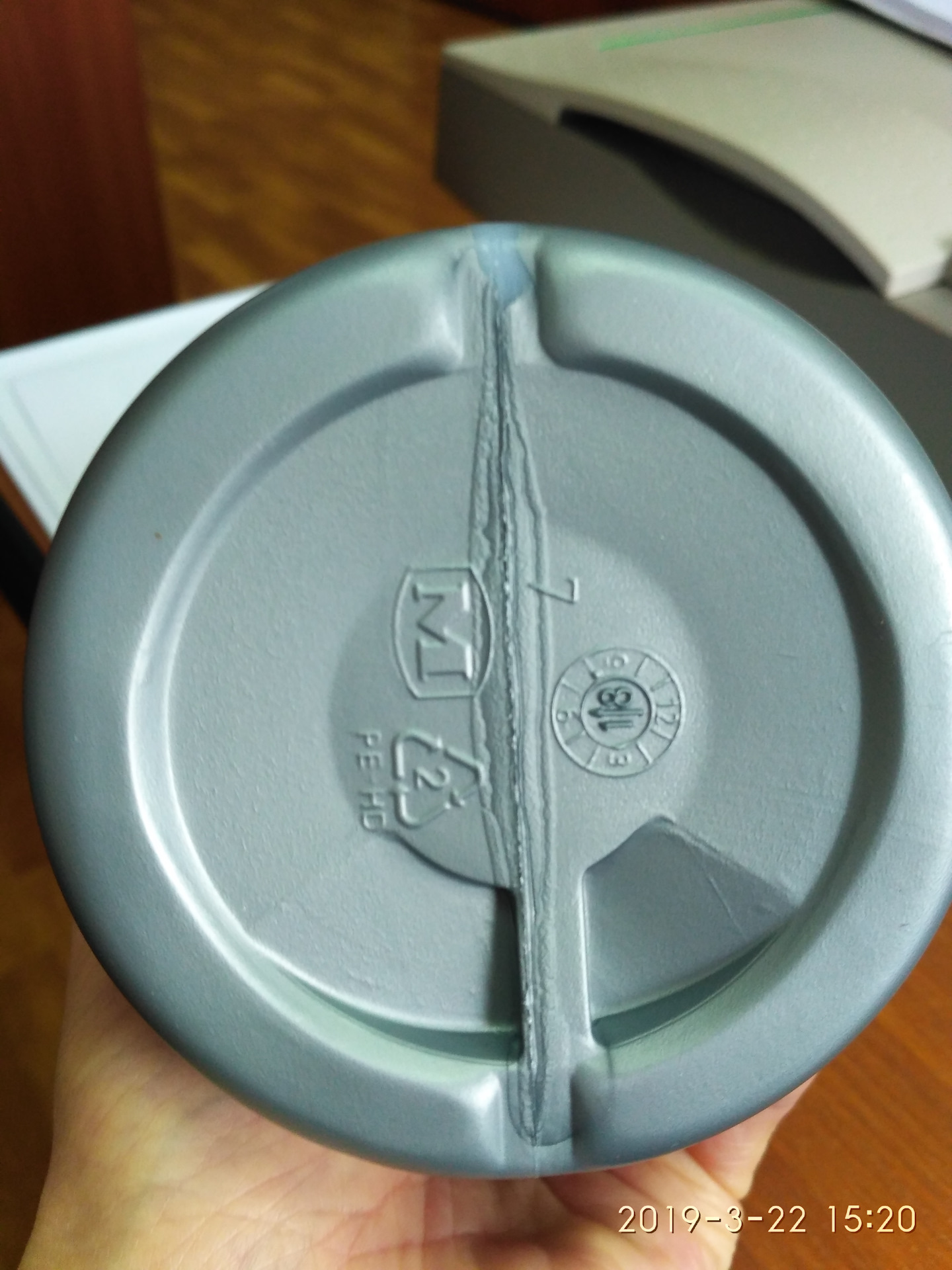

Пойду обратно относить масло VAG купленное с центрального склада автодока. Маркировка на канистре стерлась легким движением пальца, к тому же цифры изначально не четкие были. Индикатор уровня неровный и разный на двух канистрах. Шов тоже не внушает доверия.
фото можно?
для общего развития )))
nikhotin
фото можно?
avgust-rush
кстати, а чей завод?
бэч код давят на немецком, видел вообще без кода, но таки был оригинал. страну правда не запомнил.
себе не лью оригинал уже давно
Вот, до того как стер
nikhotin

на литрушке дата краской наносится
Я про трансмиссионнку и писал в начале. Я раз провел пальцем и нет ни чего) это тоже не нормально. На полторашках с лимонадом и то ни стирается.
Когда машина была на гарантии, на австрийском масле для мотора надпись была вверху и стиралась. И это была прямая поставка со склада ВАГ.
Что сейчас не знаю, но в понедельник, если интересно, могу узнать что поставляется в СЦ.
Если не сложно. Может и правда зря сдал.

Вышли небольшие изменения в обозначении направлений : www.autodoc.ru/novosti-kompanii/935
Да, видел, теперь не надо мышкой наводить

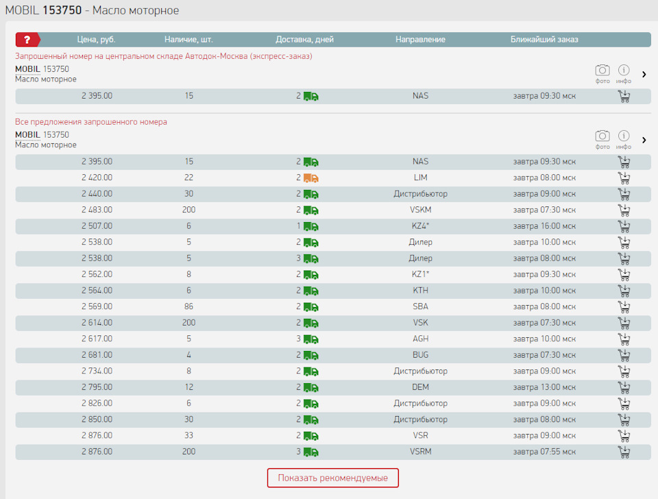

удобно конечно, но с маслами есть дистрибьюторы, а есть центральный склад, как например OML с Мобилом, отображается теперь как просто дистрибьютор
Так это и есть дистрибютор, и не только мобила.
У мобила невозможно купить в розницу и мелким оптом.
показывает 4 дистрибьютора, а какой из них ОМЛ непонятно
а какая разница?
брать у того где дешевле и/или срок поставки меньший
я допускаю, что дистрибьютор может контрафактом приторговывать, но не через крупных агрегаторов, это исключено.
ранее бытовало мнение, что ОМЛ 100% оригинал, более мелкие дистрибьюторы могли подсунуть паленку, что сейчас точно сказать не могу, последние 3 раза брал с ОМЛ, все ок

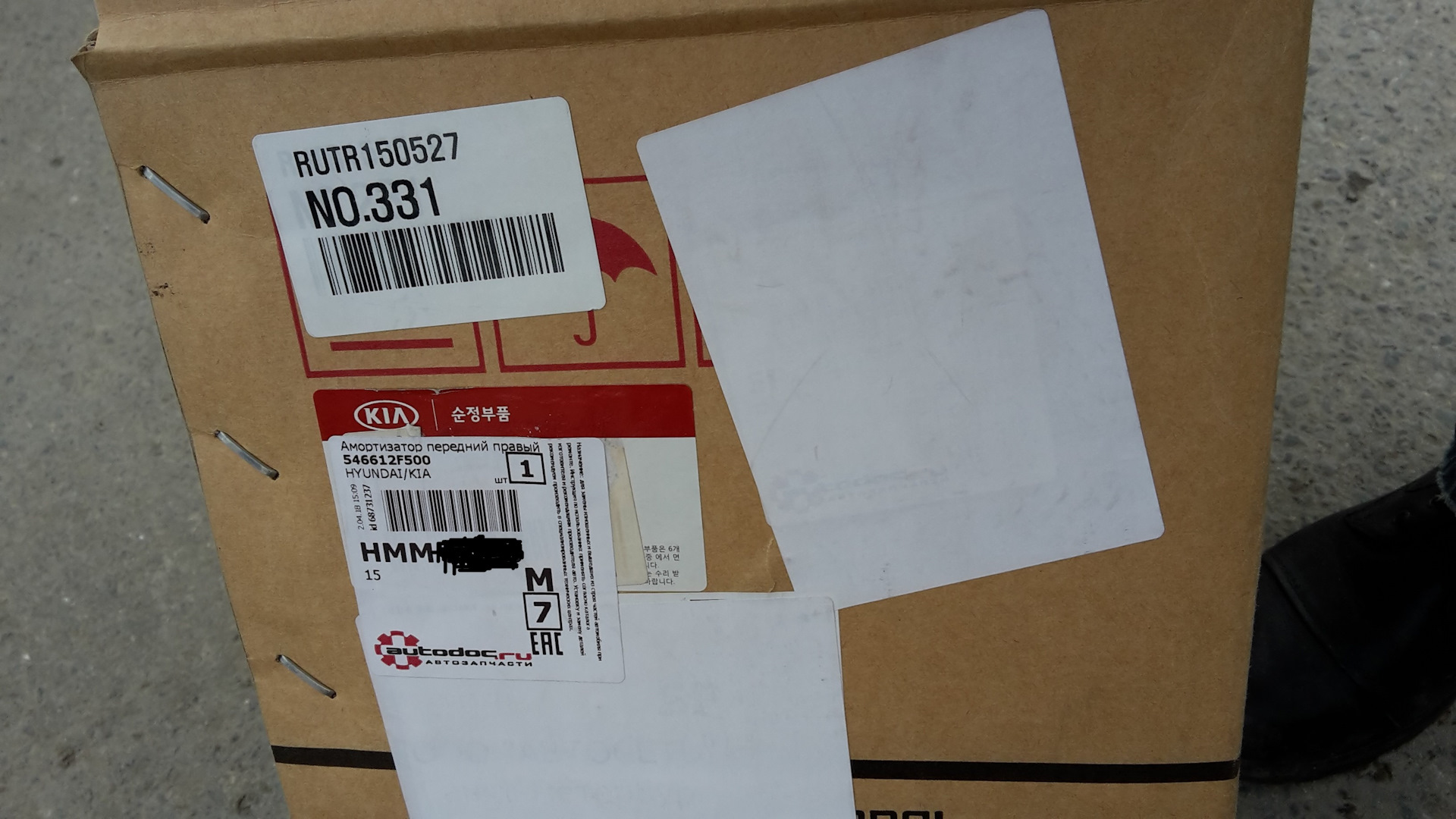

Нет, это не Ханты-Мансийск. По всей вероятности это склады франшизы автодока, а разных регионах они маркируются по разному, например у нас будет маркироваться это направление так — ARC2*
по бренду по корейцам я не особо в теме
я вернул подшипник им 546102F000
Если ввести запрос на автодок, то можно его купить с доставкой в 1 день на склад HMM1*
www.autodoc.ru/price/647/546102F000
Так что уверен на 99% что в этом случае это и есть мой автодок в Ханты-Мансийске?

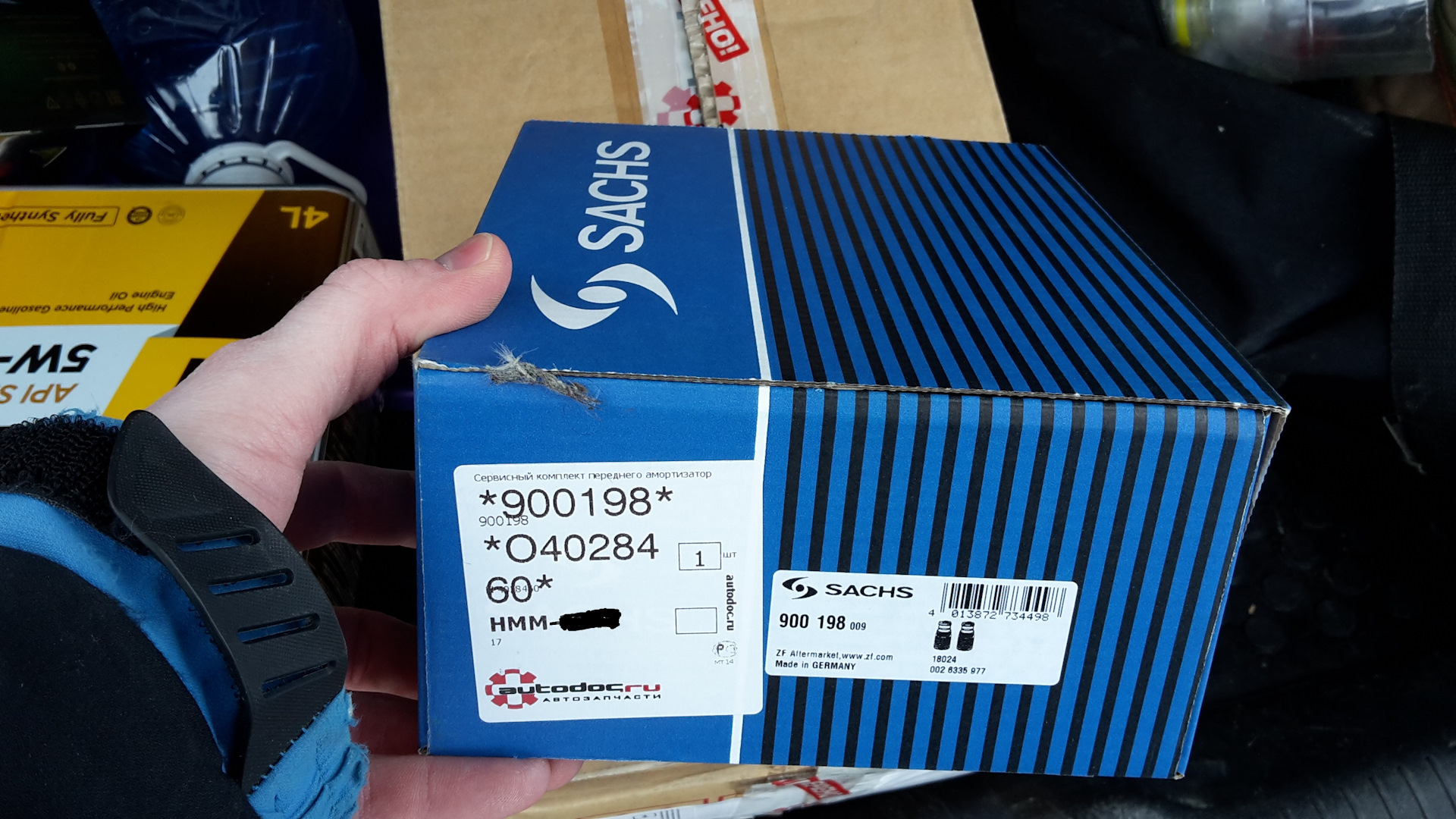

На упаковке деталей от автодока, полученных мною ранее я не увидел реквизиты поставщика (на фото)
бывает и так, но очень часто поставщик свой стикер таки лепит.
собственно так и вычислялись направление и поставщик

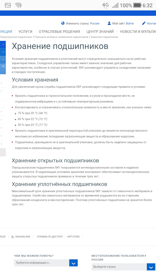

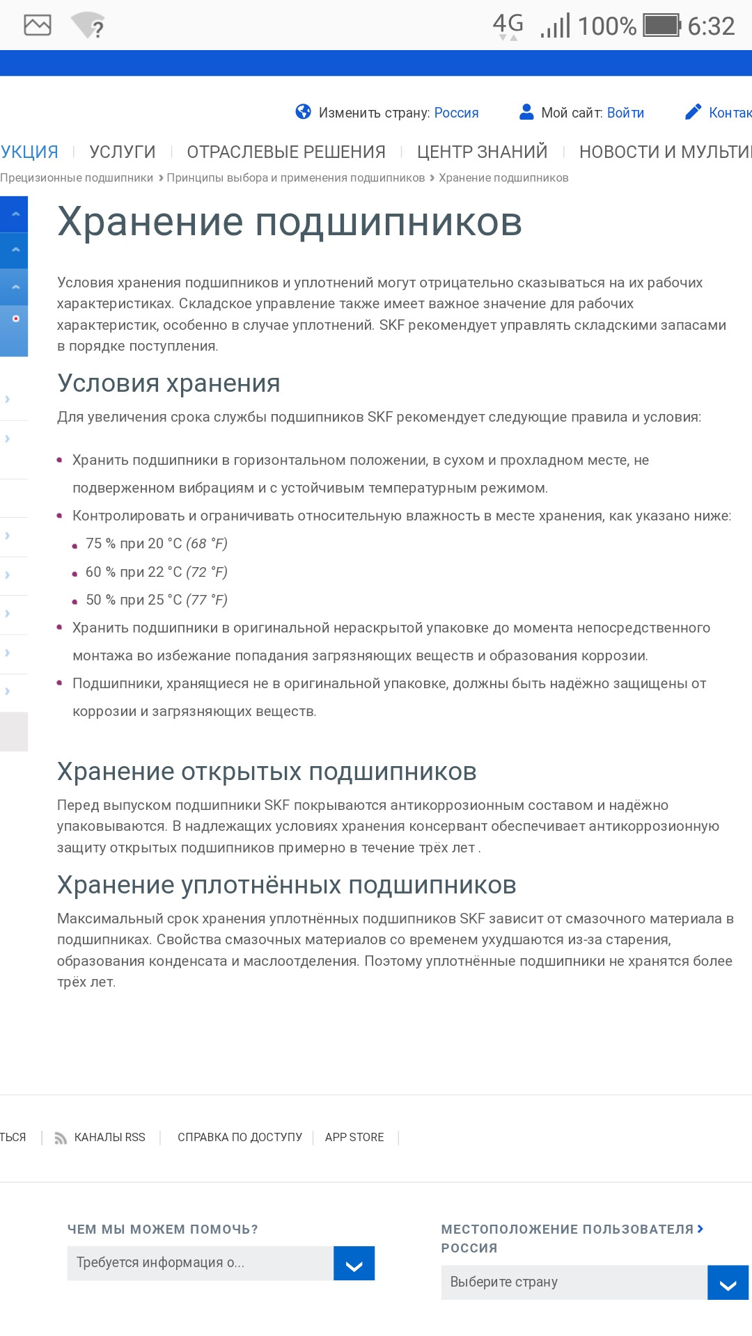

Можно конечно покошмарить продавца, но как говорил, современная консистентная смазка хранится 5 лет (по регламенту и гораздо дольше по факту). Без разницы — в тубе, или в подшипнике.
Продолжение: купил я ролик Skf в автодок направление АКТ. Ремень ГРМ форд направление RSK1 и прокладку клапанной крышки. И приводные ремни контеч + фильтр салона и маслянный Mann направление STK. Также брал масло Формула 15559е направление NAS. По итогу: все что RSK1 и STK на отлично и вид и даты производства все середина этого года страны изготовления грм Италия, прокладка Испания, приводные и фильтра Германия. Ролик SKF направление АКТ (дистрибьютер) клеймо с датой изготовления 05/15, т.е. более 3 лет где то на складе лежало. Место изготовления франция. Из-за даты не рекомендую данное направление. Коробка вся помятая. Сейчас дурные мысли летают ставить или возвращать ролик. Масло в NAS только голограмма Белоруссии на сайте кастрол не пробивается. Буду звонить на горячую линию кастрол пусть подтвердят качество.
ролик это подшипник в первую очередь.
По советским ГОСТам — срок хранения подшипника 24 месяца, но это если обычная литивая смазка, типа литола без антиокислителей в составе пакета.
Современные смазки от 5 лет, а практически он не ограничен.
Масло я бы сдал, мотивируя тем, что не проходит проверку подлинности на сайте производителя.
Спасибо. Накопал на сайте СКФ.

nikhotin
я не работаю в автодоке. не знаю расшифровок кодов поставщиков. но сейчас это не важно. Наводите мышкой на направление и если
то можно смело брать
