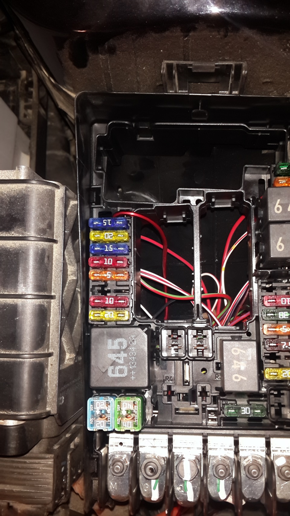

Друзья, привет, уже давно подключил всю систему, все нет времени оформить пост…И с самого начала мучает проблема, подключил вообщем я ремоут к предохранителю под капотом. И при появлении напруги на этой преде, а это происходит при открытии и через несколько секунд после закрытия, Bolero естественно выключено, в колонках раздаются эти мерзкие низкочастотные "постукивания". Слышал, что такое может быть из-за того что напруга появляется с НЕ включенной магнитолой!Нужен ваш совет, кто куда прицепил с ремоут, чтобы он включался непосредственно с ГУ, ну или хотя бы, чтобы небыло таких щелчков. Говорят такая кухня, может испортить динамики, нужно быстрее как-то побороть эту болячку!И кстати, делал перемычку с плюса на ремоут, никаких щелчков нету, т.е проблема точно в ремоуте!
РЕШЕНО: Установкой преобразователя Md.LabSQ5
Комментарии 5
я поставил себе md lab sq5.
Попробуй как я www.drive2.ru/l/3415487/
Пробывал, к сожалению мой усь не запускается от 5В =*( Какие еще есть варианты?
Если к этому проводу реле (например РЭС 59) подключить, а от реле ремоут. На выходе будет 12в.
+1
Всё правильно, необходимо замутить промежуточную релейную развязку
