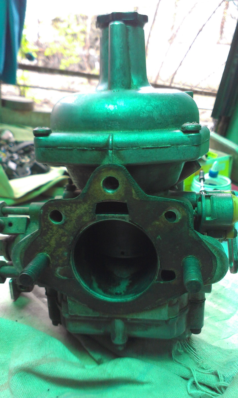

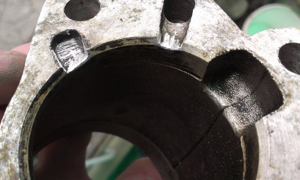

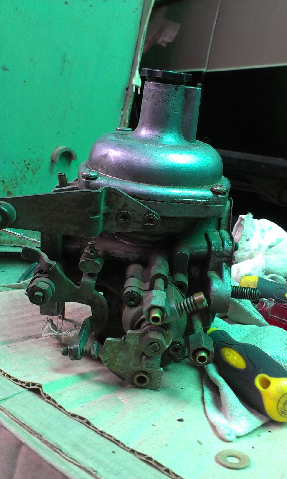

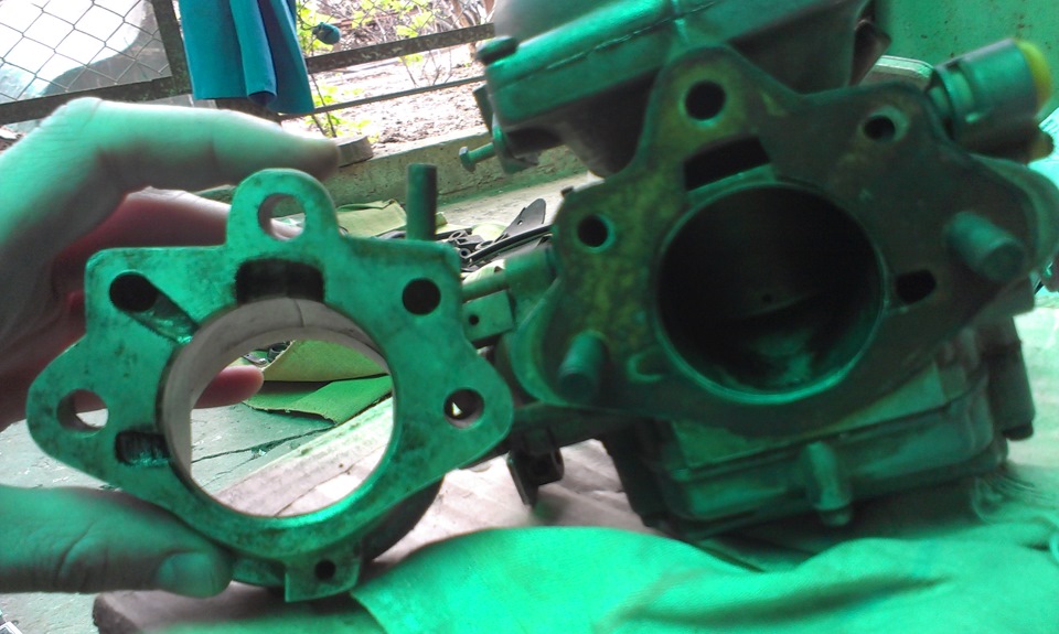

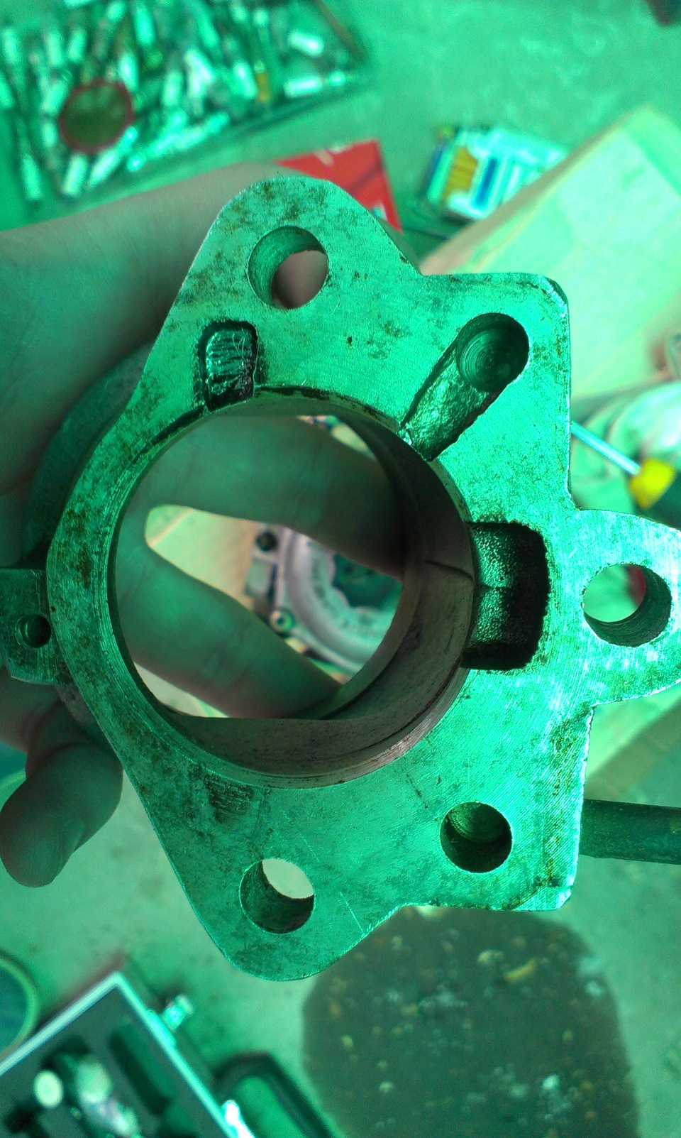

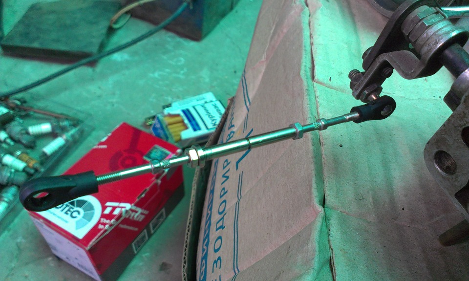

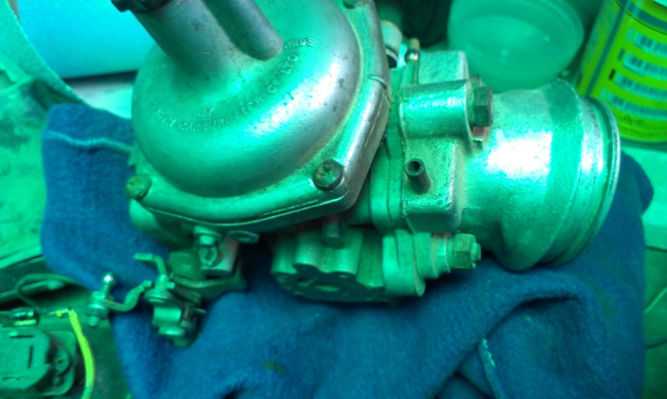

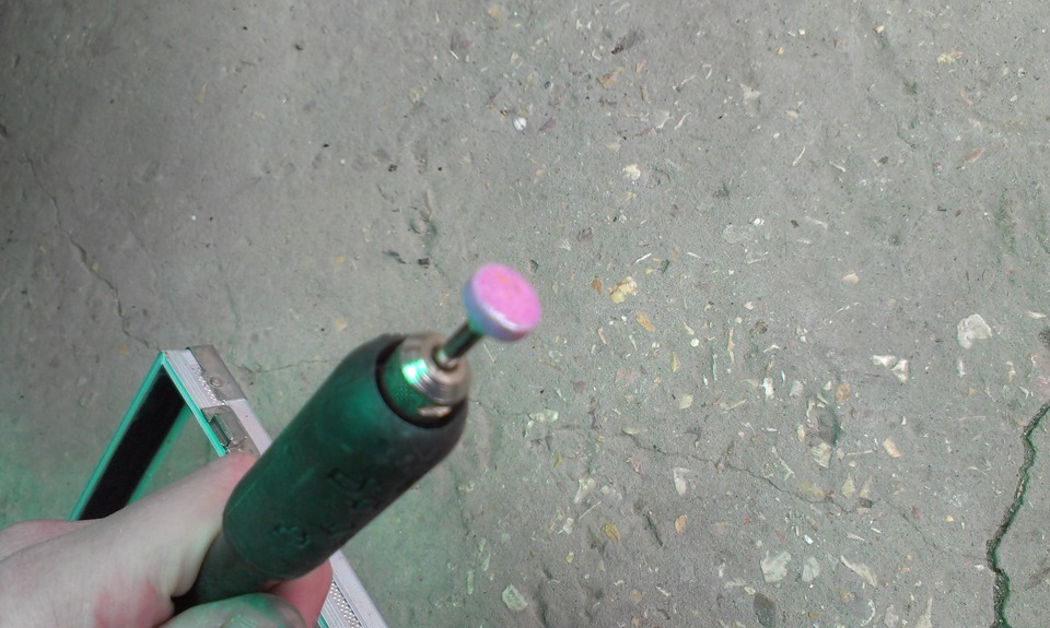

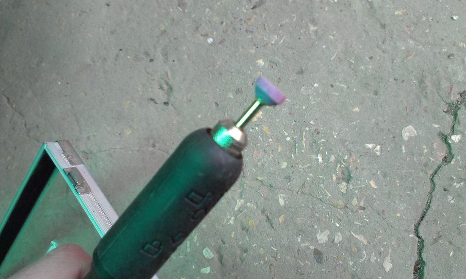

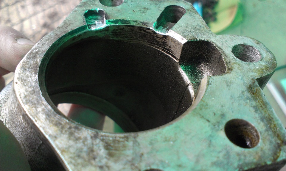

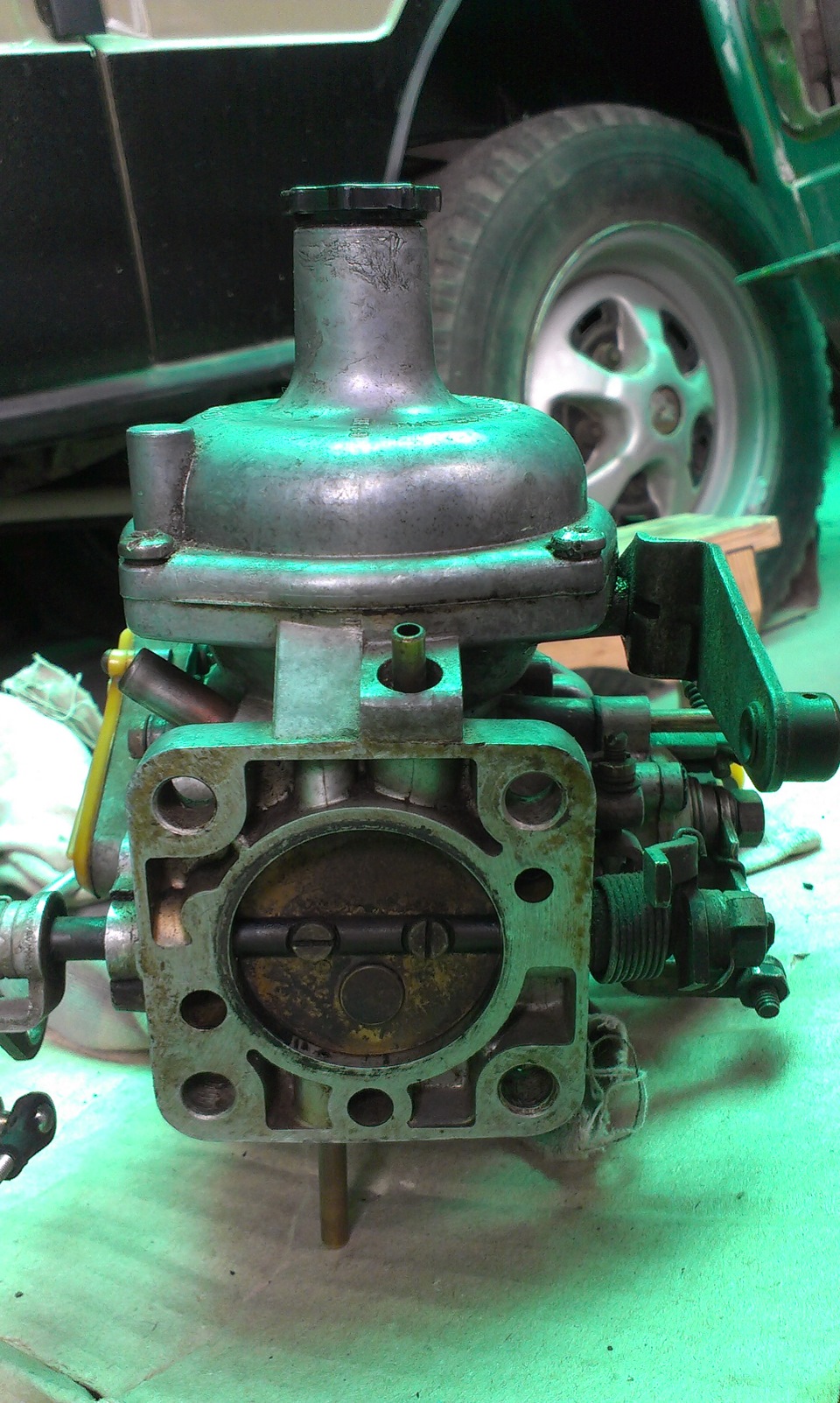

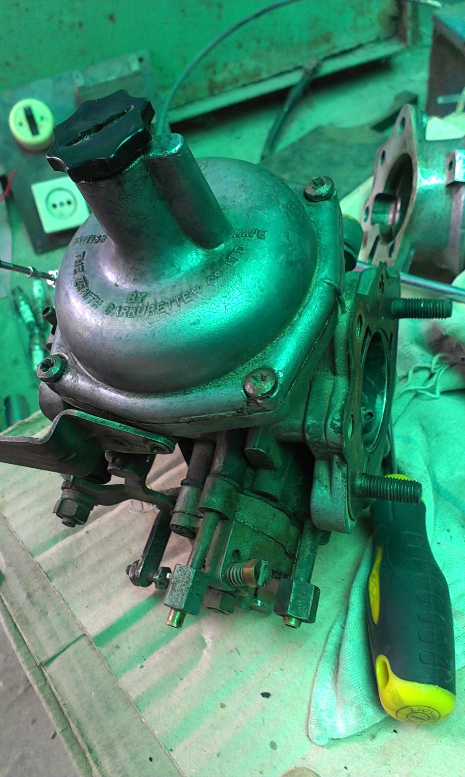

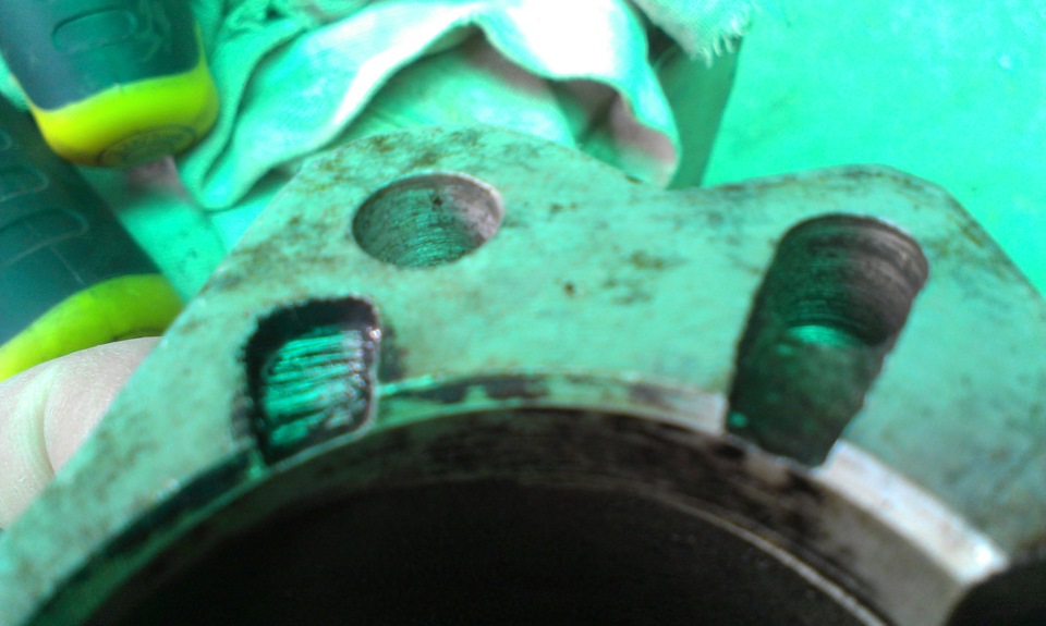

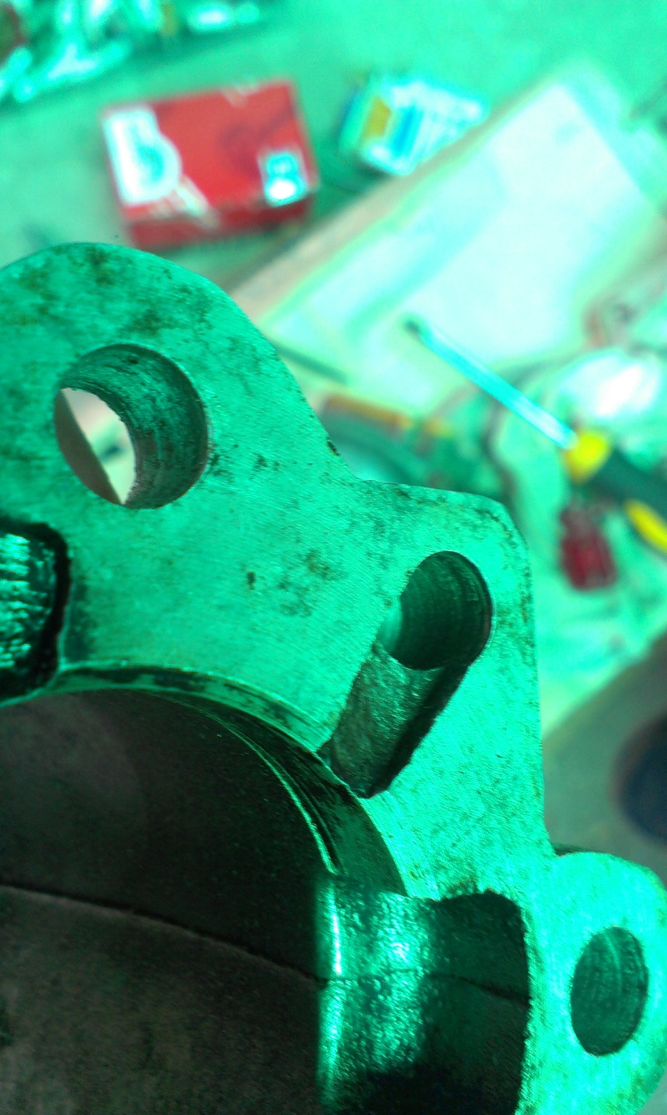

Сняли карбюраторы полностью прочистили их. Заменили почти все прокладки залили в них новое масло.Проточили гравером канавки т.к. прокладка их почти перекрывала.и установили новую тягу газа между карбюраторами.
Здравствуйте, у меня тоже есть Рэйдж Ровер 1986 года выпуска, так вот не могу подобрать тягу которая два карбюратора соединяет, было что-то наколхожено из нашего автопрома — сняли, а оригинал или более-менее подходящее найти не могу. От чего у вас установлена и где брали?
Приветствую, спасибо за ответ, отличное решение. Обязательно воспользуюсь. Эти карбюраторы устанавливались на автомобили Вольво, на клубных сайтах очень много информации по переборке и настройке карбюраторов Zenith Stromberg 175CD.
Добрый вечер!
Тягу установил от БАГГИ на радио управлении.
В магазинах где они продаются, можно купить эти тяги.
Если будите проездом у нас подарю.
