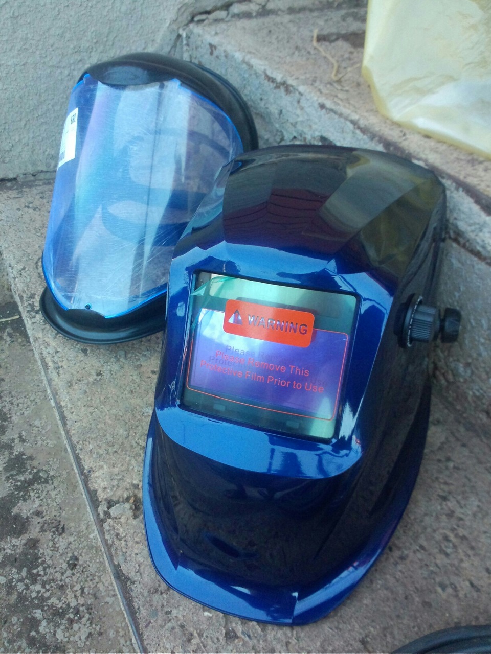

Маска хамелеон (давняя мечта), и маска токаря )))

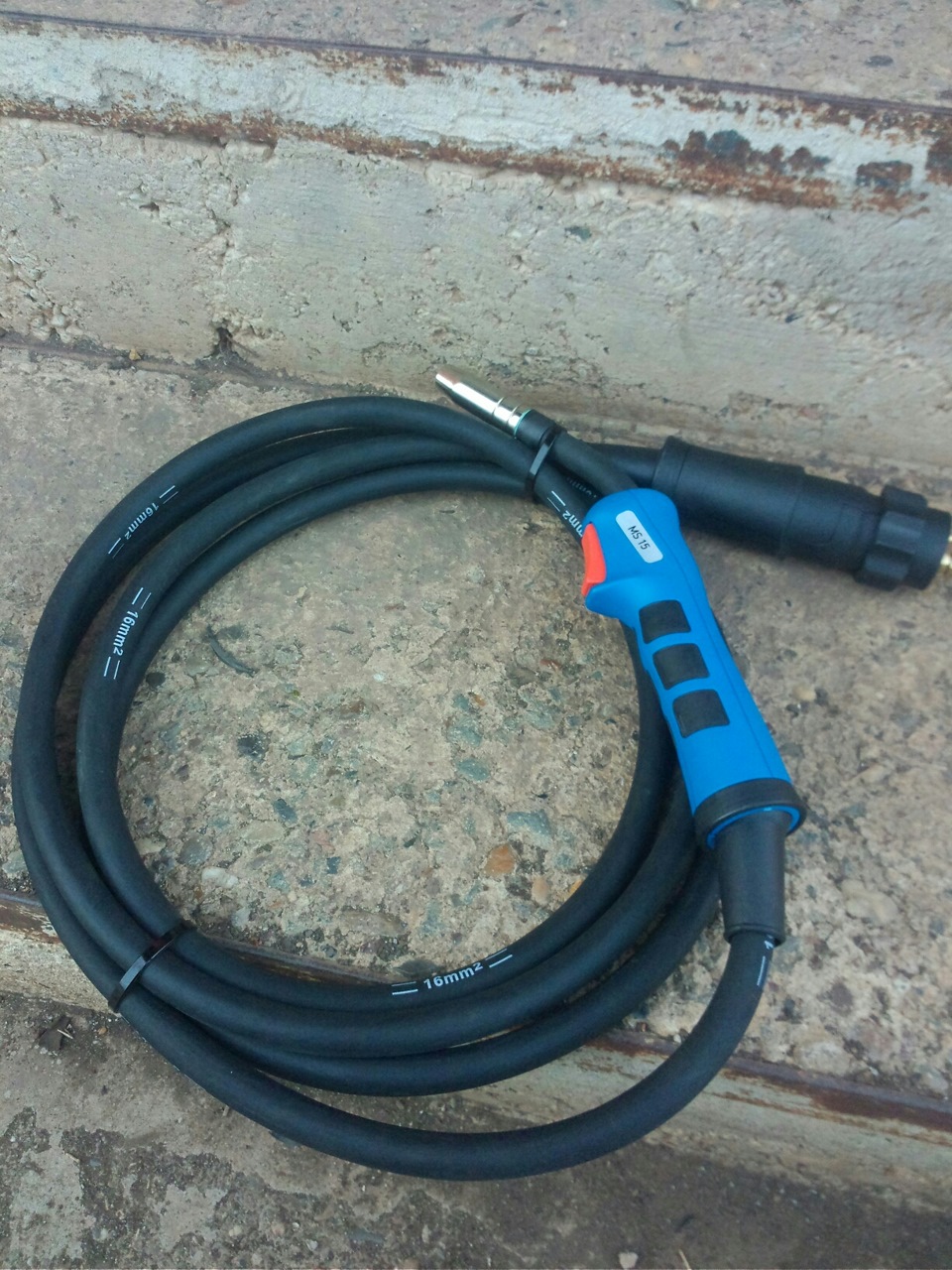

Горелка Сварог MS-15 4 метра.
Кабель на массу 4 метра и держак 7 метров кг16, прищепка массы и электрододержатель.

с флюсом не бери говно полное .атак 0.8 самое то у меня ушло две катушки на весь кузов и балон бери угле-кис большой на долго хватит. маска токаря отличная вещь ну и хома тоже. удачи.
Флюсовую не охота, дождусь баллона! Маску токаря испытаю, но и с ней наверное получится как обычно, одеваешь, бережешь, потом аА, быстренько без нее пильну! один кузов уже таким макаром зачистил пару-тройку лет назад )))
Да, вот именно, очки бы поликарбонатные я тебе подарил, покупные около 300руб, хранишь их в нагрудном кармане и всё круто.

А если серьезно и честно, сколько работал с шлифмашинкой (зачистные, отрезные, ерши проволочные) редко когда пользовался защитой для глаз, одевал очки или маску пока новая и через стекло видно хорошо, потом то уронил, то забыл, то еще что. Но это до поры до времени конечно, поэтому стараюсь покупать более-менее надежные и качественные инструменты и т.п., тем более два подрастающих пацана смотрят на отца )))

Очки поликарбонатные в нагрудный карман — это и необходимый минимум, и наставление по безопасной работе подрастающему поколению.

А вот предупреждение тебе про маску токаря:
1) от корщётки с жёсткой проволокой не защитит — проволока залетит под маску и отскочит от неё в лицо — проверено.
2) это не поликарбонатное стекло — исцарапается быстро и прозрачным быть перестанет быстро.
3) под маску одевай очки поликарбонатные — и храни их аккуратно чтобы не исцарапались.
4) докупи полумаску с патронами вместо распиратора — с распиратором после первых 30-40мин начинают запотевать очки — проверено.

Спасибо за советы. Маска токаря за 99 рублей была, взял на пробу, а проволока от щетки залетает даже туда, куда не должна залетать ))) Под нее очки само собой. Флюсовой не хочу варить пока, жду баллона, время терпит! Про полумаску думал, не попадались на глаза пока!

нужна маска на глаза, просто очки слабее защищают.

Маска хамелеон вобще огонь:-)давно пользую такую:-)доволен как слон:-)
Я хамелеоном уже года два пользуюсь, очень доволен. Но брал за 3 200 руб. У меня профХелпер.
В свои годы хамелеон были охрененной роскошью )))
Как появились я купил, только для того чтобы научиться варить. Но у меня электродная сварка на 210А.
Да же не купил, а жена подарила на ДР.
Я про первую половину 2000-ых говорю! Некоторые сварные на конкурсах получали в подарок, и брали такие щитки только на кАлым )))
Там они стоили как "каменный мост". Читал что по 30 000 люди брали.
Сейчас с Китая выписал друг за 800 рублей, моей поработал и захотел купить.
Во-во, китай выведет мир из сумрака )))

Горелка у меня в копейку один в один .Но не сварог, а джейсик или как-то так )) Но суть одна как и сами аппараты одинаковы …Сварог это брэнд…
Почем хамелеон встал ? …тоже надо взять, а то второй день с красной рожей хожу…)))
Сейчас наверное уже все китай )))
Маска 1900 рэ. planetasvarki.ru/catalog/…n-svarshchika-profi-argon

Ну если не фирменное китайское, то произведено там, так это 100 процентов почти …Главное работает…
