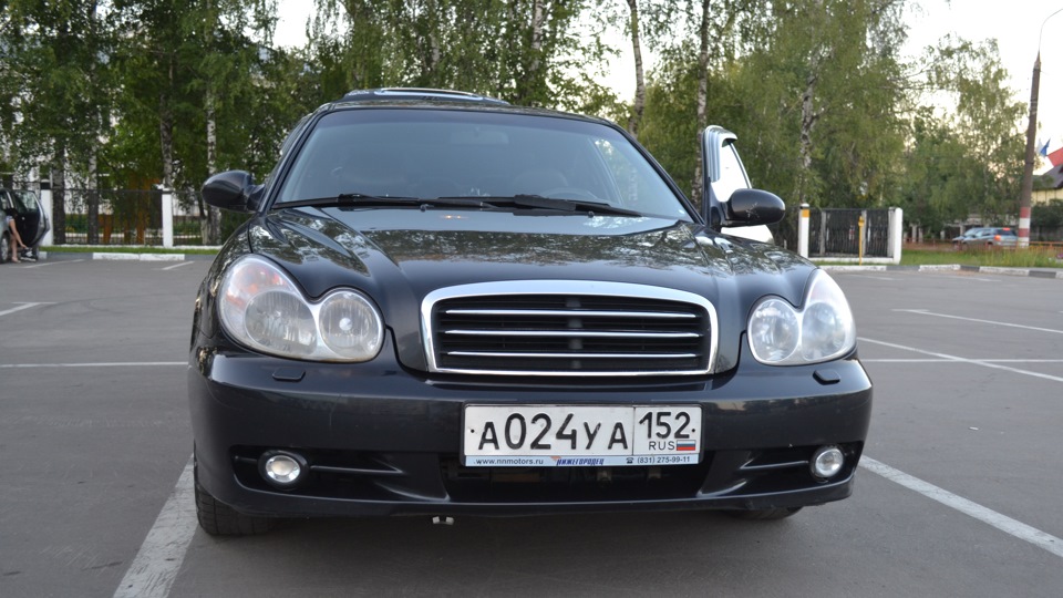

Запашина не пропала(((( Более того было установлено что источник находится в районе правого переднего колеса! При осмотре выл замечен очень слабенький дымок! Вообще случайно заметил! Запах был не то резины не то пластика паленого! Бросил все и искать сервис! Местные как всегда помогли! Дали адреса трех сервисов! И нет бы мне по списку пойти, так я дурак с конца начал! Типа с того что ближе всех!
Сервис "ВАША ИНОМАРКА" — насрали в душу отвечаю! Приличное здание, на парковке тачки на кою сумму весь их город со свалкой купить можно будет! Ну мысль то сразу "Пусть дорого, за то сделают точно".Загнали на яму, объяснил в чем проблема.Результат осмотра!Готовы?Стойки стабилизатора передние и втулки стабилизатора задние!Я конченый идиот и то понимаю что это не будет вонять и дымить!Причем у них типа у самых крутых, запчастей в наличии нет, а только под заказ и ждать от 3 до 5 дней!Короче хорошего в этом сервисе только грудь и платье девушки с ресепшн!
Поехал во второй сервис! Нашел уже быстро! Увидел заржал! Сервисом являлся тот самый шиномонтаж с Джамшутами! Как оказалось: Автосервис "Восток" это частный дом с двумя гаражами с каждой стороны на участке примерно 6-8 соток! Один гараж это шинка с уже знакомыми мне ребятами, а вот во втором гараже работает молодой парень с простым и благозвучным именем Иван! Не видя машину с моих слов, если опустить объяснения констатировал — закусывает суппорт! Велел приехать через час потому как надо машину закончить! Его слова показались мне более адекватными чем в первом сервисе!
Метнулся в третий сервис! То через сколько полей и лесонасаждений мне пришлось проехать что бы его найти я даже считать не возьмусь! Итог — "Блин, его нет, приезжай утром!" Аут! Ну раз выбора нет пришлось ехать обратно к Ивану!
У него было еще занято, потому я пока занялся мелочевкой — антенну в салоне подклеил, панель протер, в багажнике прибрался, колпачки на дисках шатались и трещали страху наводили. Короче убивал время время!Настало время въезжать, как вдруг — машина не завелась. Шок! Пы-Мы! Не хочу говорит и все тут! Акум скинули на зарядку, а сами колесо снимать! И ведь прав оказался гаденыш! Верхняя час свободно сжимается и разжимается, а низ зажат насмерть и ни куда! Снял, прочистил, продул, смазал… Короче Махалай-Бахалай — все работает отменно! Собрали. Акумм на место — опять не хочу говорит! Стоял минут 20! Поставили еще на час! Завелась! Я для верности пару кругов по городу, что бы уж точно перед выездом завелась! Запах так и остался, но коллега предложил вариант "Остаточное, щас пройдет"! Выезжаем без проблем. И только появилась заветная надпись выезда из Павлово, только в душе черти начали орать УРА! загорелась лампа низкого заряда батареи! Примерно около 20км она то гасла то загоралась вновь, потом горела уже постоянно! Последние 25км я ехал даже без габаритов и заметил что моя девочка начала отключать функции! Курсовая устойчивость, АБС, подушки, тахометр, …Последние 2км она уже тупо не слушала педаль газа, она пиналась при переключениях которые не показывала на приборке, тормозила с ударами.У меня все сердце кровью обливалось!Но когда она довезла меня до сервиса — отвечаю я руль поцеловал! У нее силы были и внутрь въехать, но я заглушил! Жалко было очень! Ни чего не горело и не работало! Просто мертвая! Этот сервис давно знаю, там свои все, позвонил им заранее, потому ждали! Итог: 4900 генератор и 2500 замена! Накануне у них был точно такой же клиент как и я! Завтра в 12 приедет генератор, а в 2 пойду забирать свою Любимую! Сразу погоню ее на мойку, она заслужила!

черная полоса, бывает и такое((( я вот со стартером неделю мучаюсь походу психану и куплю новый щетки стираются за 2 дня
А идеи есть в чем причина?
якарю хана на нем раковина есть одна, может и щетки от шестерки некачественные пока поставил их жду когда придут оригинал а там видно будет
новый сильно дорого стоит?
3500
Так не парь мозги лучше! Ковыряться конечно интересно, но по мелочи тратиться постоянно, сколько времени потратишь! 3500 не велика и сумма!
А вообще у меня появилась мысль, не связано ли это проишествие с установкой саба в машину?
Может и ткое быть.
Геныч просто работал на износ вот и подизносился.
Так что ж мне теперь после замены снимать что ли его? (((
Так тебе просто нового гену предложили?или что-то в нём меняли?
новый!
Тогда что за производитель с таким ценником?я себе менял пару лет назад и он стоил 9 кр не оригинал.корея, но не валео.
не знаю пока, но выбор не велик!
хотя…
