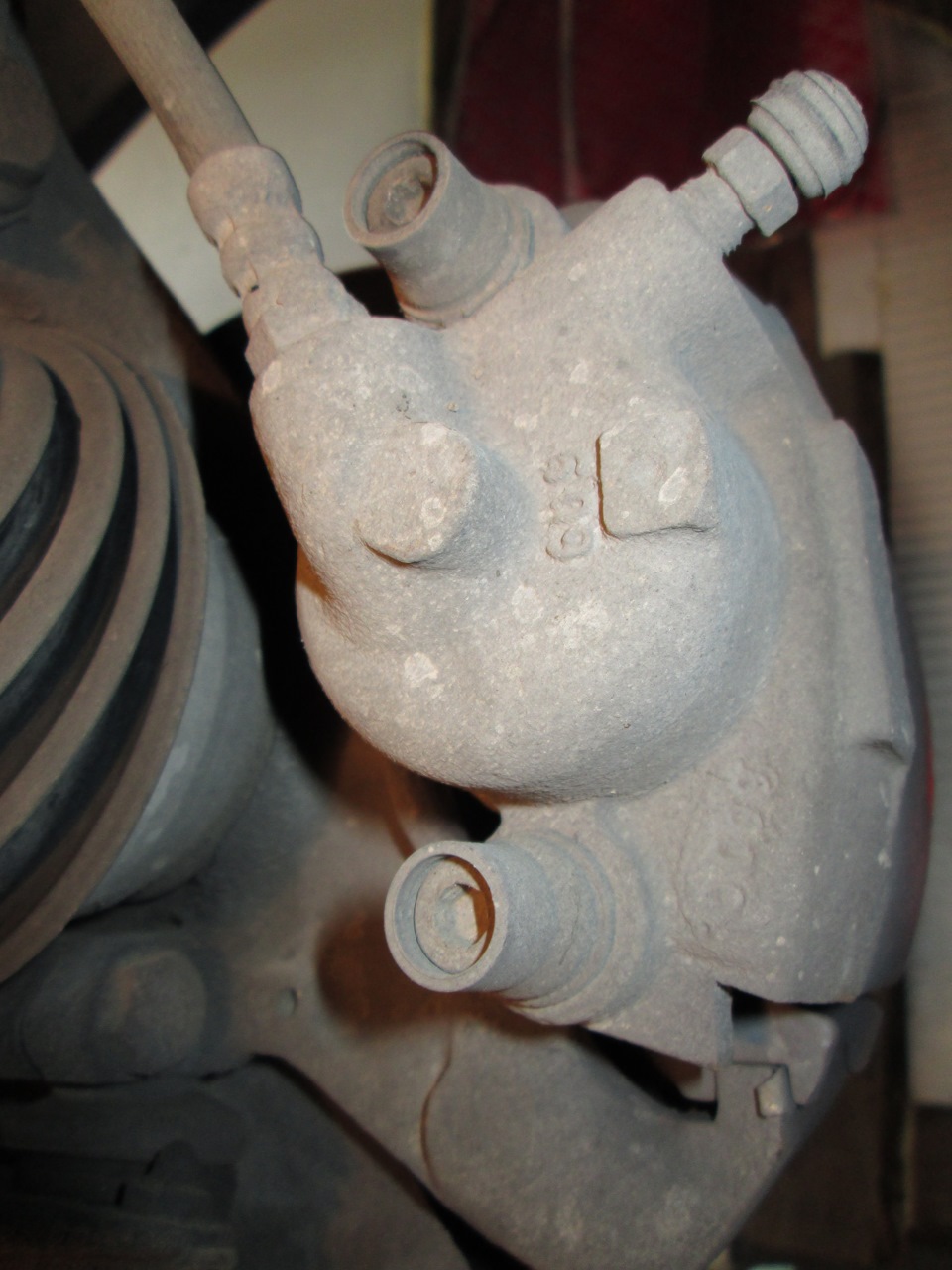

После недавней замены тормозных дисков и колодок тормозить машина стала лучше, педаль никуда не уходит, но… Осталась одна проблема — это громыхание колодок на неровностях. Раньше я грешил на скобки, как я не выгибал эти скобки, что я там не колхозил… Вообщем, решить проблему не удалось. Плюс ко всему неравномерный износ старых колодок и дисков о чём-то мне говорил, но я не понимал, о чём именно. И сейчас не уверен на 100%, но решился на другое решение этой проблемы — это замена направляющих суппортов.
Необходимые рем.комплекты во всём Тирасполе я не нашёл, поэтому поехал в Бендеры. Тем более в последнее время не раз слышал о том, что там дешевле зап.части, чем в Тирасполе. И в самом деле! рем.комплекты, кот я там купил, в полтора раза дешевле, чем мне могли бы предложить в Тирасполе, но в Тирасполе их и не оказалось в наличии. В Бендерах оказалось, но правда одного производителя не получилось купить, т.к. у них там всего по одному экземпляру было в наличии. Купил один полный и два неполных, кот. в сумме дают полный)
Гораздо удобнее было бы снять суппорта и на столе спокойно ковыряться в них. Но мы лёгких путей не ищем, поэтому ставим под задницу табуреточку и работаем "не отходя от кассы" :)
Откручиваем сначала нижний, затем верхний болт шестигранником на "6". Снимаем суппорт снизу вверх и подвешиваем его на проволоке за пружину. Так делают суровые Приднестровские мужики!
Один болт у меня откручивался 12-тигранной звездой, теперь все болты одинаково послушно откручиваются одним инструментом. Ура!
Вытаскиваем направляющую гильзу, затем вкладыш, затем пыльник внутрь суппорта. Укажу стрелкой на фото:
Очищаем гнёзда направляющих. Мне хватило ВэДэшки и кучи тряпок.
Новый пыльник сворачиваем буквой "С" и просовываем в законное место.
Собираем всё в обратном порядке, т.е. с внутр. стороны суппорта. На фото стрелкой:
Совокупляем вкладыш и гильзу примерно в такой позе:
И начинаем играться с ними, чтоб ровно встал вкладыш.
Главное не допустить нахлёста краёв вкладыша! Надо внимательно смотреть внутрь пыльника с обеих сторон. Тут мне больше понравился рем. комплект TRW. С ним гораздо проще и удобнее, потому что пыльник мягкий, а вкладыш абсолютно одного размера с оригиналом.
Затем вынимаем болт.
Конец вкладыша не должен быть вровень с краем пыльника! Вкладыш должен быть глубже утоплен, примерно на уровне металлического основания суппорта. На фото ещё недостаточно глубоко, когда вставлял, вкладыш ещё на 1-2мм утопился и встал как надо! И так все направляющие.
Сухой тряпочкой протираем внутри, если работали грязными руками, смазываем гильзу и легко вставляем её целиком внутрь.
Вытираем лишнюю смазку, кот. выдавилась наружу.
Теперь можно суппорт ставить на своё место и закручивать новенькие болты.
Одного пакетика смазки вполне достаточно для всех 4-х направляющих!
